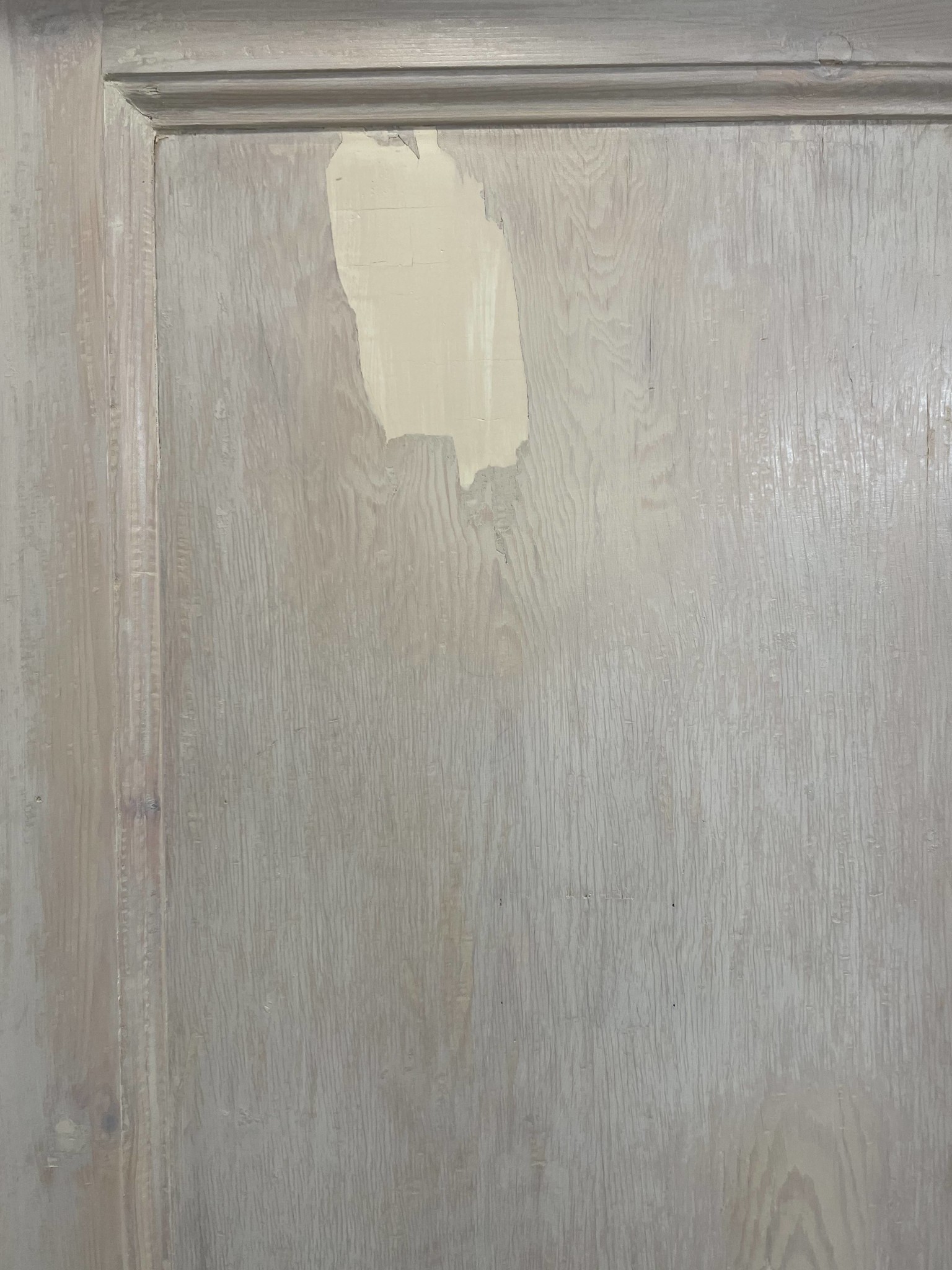

Gammal trädörr med flagande målfärg, behov av renovering.
Jag har skrapat, slipat och spacklat en gammal spegeldörr. Sen har jag målat ett lager med linoljefärg. Vet att man ska måla fler lager men frågan är hur mycket det kommer täcka. Ska man köra ett lager grundfärg kanske?
Första lagret ska ju vara genomskinligt. Om det är bra spacklat och slipat bör det inte synas efter tredje lagret. Matta fläckar kan uppstå om underlaget suger upp oljan olika.
Linoljefärg täcker normalt bra.

Det låter ju bra, kör på med fler lager då!
