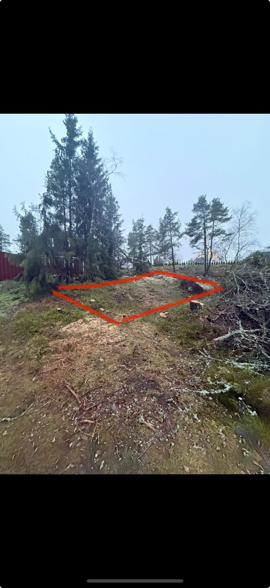

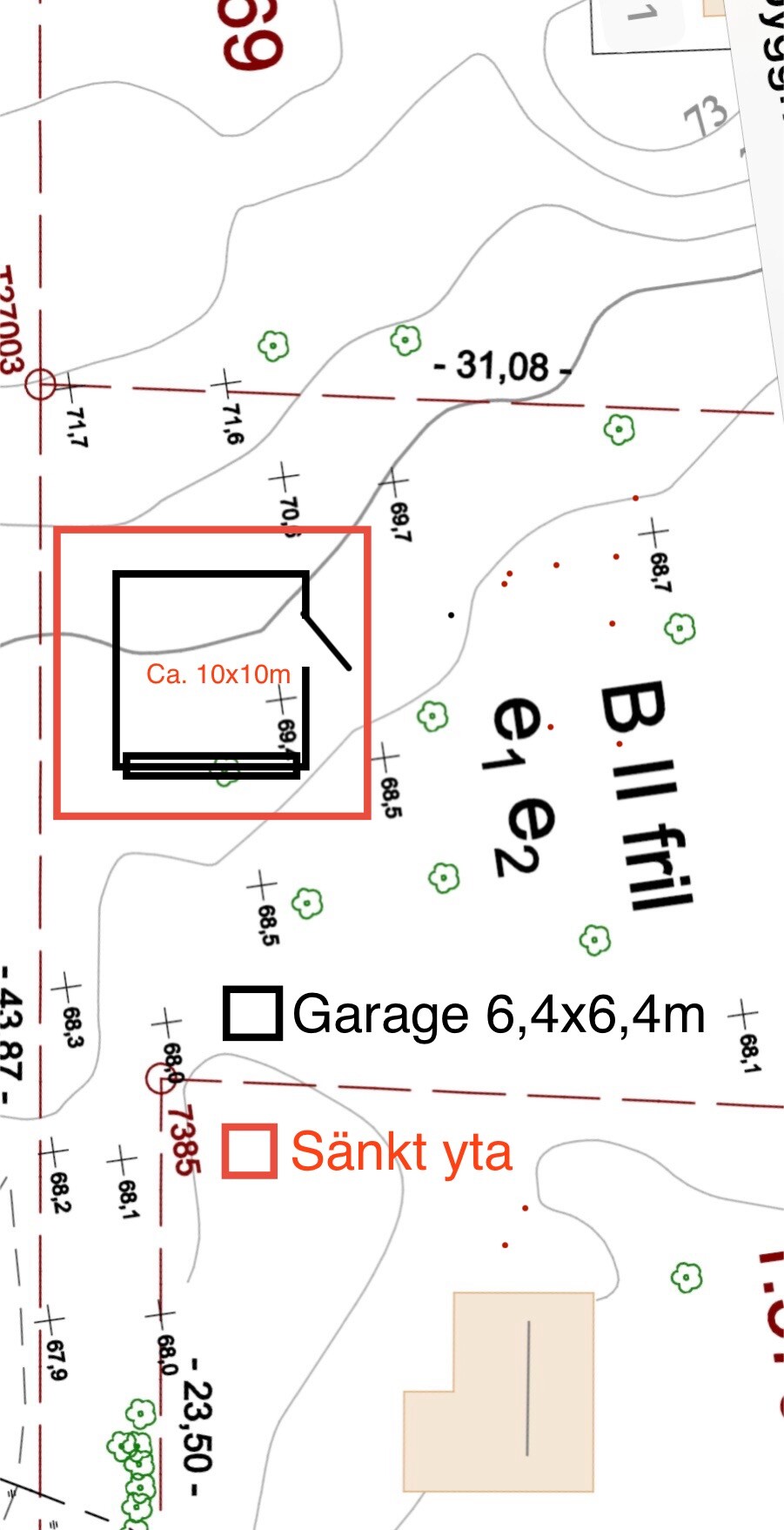

Jag står inför att behöva spränga/spräcka berg inför garagebygge och vill gärna höra erfarenheter från er som gjort liknande.
När snön försvinner skall jag testgräva för att ta reda på om det är berg ytligt överallt.
Förutsättningar:

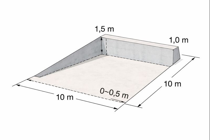

  • Yta: ca 10 × 10 m
  • Garage: 6,4 × 6,4 m
  • Extra yta: ca 2 m runt garaget
  • Bakre delen: behöver ner 1–2 m
  • Främre delen: 0–50 cm
  • Berg i dagen / mycket grunt jordlager

  • Kartskiss över plats för garagebygge, område 10x10 m markerat, planerat garage 6,4x6,4 m. Visar höjdkurvor och planerad nedsänkt yta.
  • Markområde avgränsat med röd linje, omgiven av träd, med potentiellt berg i dagen för garagebygge.
  • Diagram över en planerad garageyta, mått 10×10 m, med nivåskillnader 0–0,5 m längst fram och 1,5 m högt bakre hörn, markerat med linjer.
Allr är beroende på hur djupt befintligt berg är. Att ta bort berg är inget latmansgöra och inte snigeldynamit är billigt heller. Så frågan blir, vad som blir billigast i tanken på arbete och materiel. Men en platta för garage ska ha underliggande kross på ca 40 cm, ska det vara värme i det, så blir det djup till 60 cm. För att isolering ska få plats.
Pris idag kan jag inte säga, men kanske för 10 år sen så kostade det ca 4000 - 4500 kr/m3 med sprängnig och bortforsling av berg + ställtid som det heter.
Johan Alcantara Åberg
Bortforsling behöves ej, diverse ojämnheter i tomten sväljer materialet som blir
OK, men ska ändå handteras från hålet som blir, troligen så går det inte att skjuta allt i en sväng. Och blir det inte mer än 60 cm djupt, så blir det miniladdning med mycket mattor på. För att inte smällen ska gå upp i himlen med stenar som far iväg.
Så ta in priser från flera sprängare, när du ev har kollar djupet och det måste dom göra på plats. Att kolla hur djupt berget ligger, kan du köpa en lång ( 1 meter ) hårdmetalsborr (dyrt ) , eller en bit rak/slät järnten 6 mm, som plattas till i nosen och borra ner till berg. Gärna på ett enklet sätt rita på ett papper ca/ungefär var du borrat.
