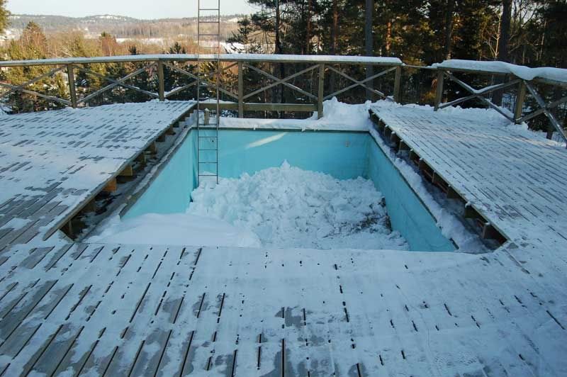

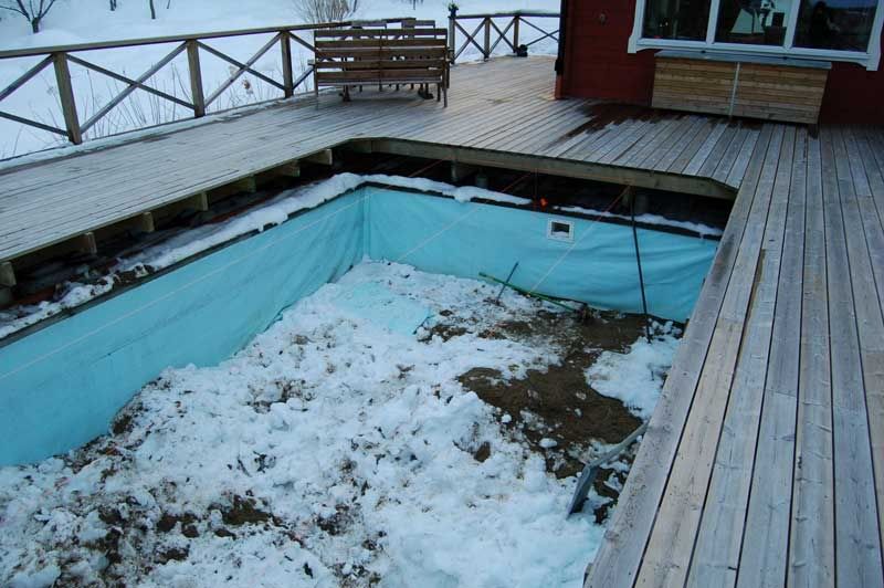

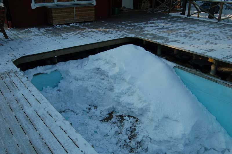

Speciellt som jag , min IDIOT, varit duktig hela vintern och snöröjt altanen. Var hade jag petat ner merparten av snön? Just det - i poolen. :
Så nu var det bara att börja skotta. Här har jag tagit upp en del:
Det är ca 130 cm upp till däcket. Mumma för ryggen.
Så här såg det ut från andra hållet. Ingen vacker syn. Poolen hade en djupdel, så borta vid stegen är det ca 240 cm till botten. Jag tänker göra en lucka med en trappa eller stege ner, dels för serviceändamål och dels förvaring....om jag sätter upp ett litet innertak unde bjälklaget eller kanske murar jag upp en lite kasun/jordkällare där senare. Hmmm.....
Spabadet ska stå lite till höger om mitten längst fram, och resten ska täckas med trall.

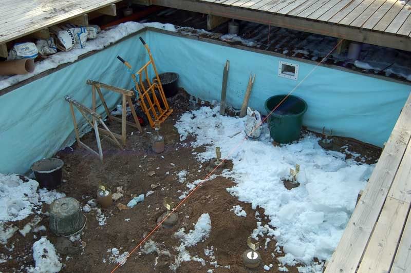

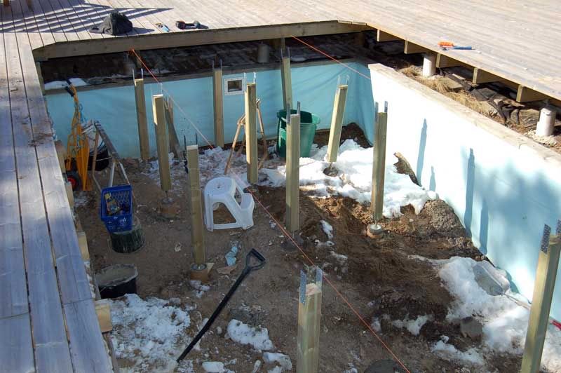

Då var det urskottat på halvan av poolen där ramverket till badbaljan ska stå.
De brandgula snörena visar var bärlinorna ska vara, därifrån lodar jag ut plintplaceringen. Naturligtvis kom det mer snö under tiden. Och ännu mer självklart - under all snön fanns det ingen tjäle. Tvärtom var sanden väldigt mjuk och fin och våt. Men se det tog nattkylan hand om. Just då hade vi ett par nätter med med ner till 15 grader kallt - vilket förvandlade den lättgrävda sanden till, ja, sandsten. >
Jag fick spetta rejält innan det gick att komma åt med den gamla skurupsborren.
Här har jag iaf börjat gjuta plintar.
De kalla nätterna omöjliggjorde användande av vanlig betong, så jag köpte köldbruk från Finja/Bemix. Det gick ett par hinkar innan jag fattade galoppen. På instruktionen stod att man skulle använda ljummet vatten så att blandningen hamnade på ca. 20 grader, och jag provade men betongen brann ihop redan när jag vispade. Det hjälpte inte med kallare vatten heller, så jag ringde och lyssande och jag hade naturligtvis tänkt tvärtom. Köldbruket stelnar snabbare i kyla, så när jag provade med riktigt varmvatten fick jag iaf en öppentid så jag hann med. Efter det var det inga problem. Mycket trevlig produkt faktiskt. Den brinner enormt snabbt när man väl fått ner den i hålet och temperaturen sjunkit. Faktum är att bara 10 minuter efter jag gjutit en plint kom ett takras farande med stora isbitar. Ett stort issjok åkte ner i poolen och klippte till ett av plintjärnen så örat på den böjde sig - men betongen höll! Sånt imponerar.
Tur att det inte var jag som fick den på örat bara - jag var bara några meter längre in, halvvägs borta till stegen. Pirran kom flygande också, den stod uppe på däcket från början. Mycket dramatiskt.

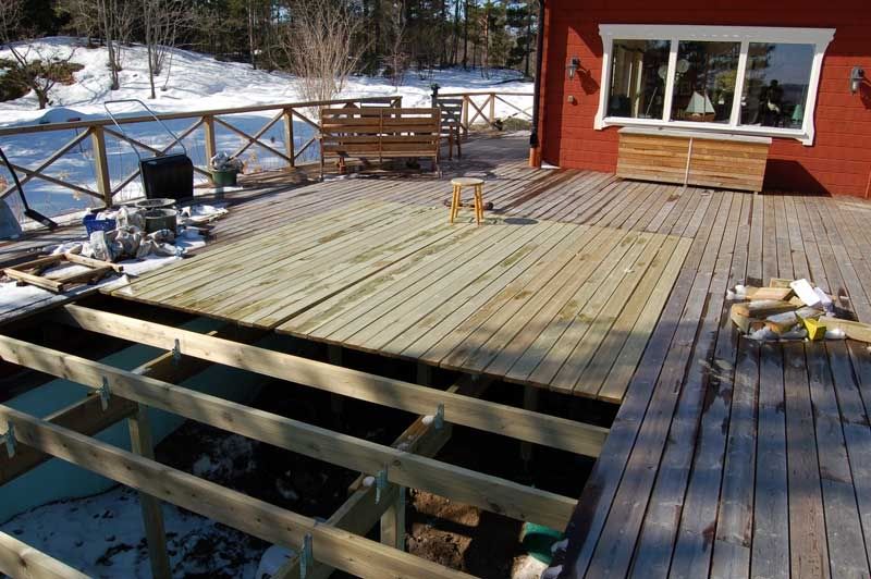

Här är ett par dagar senare. Diverse snö och regn plus blåst gjorde att jag helt enkelt inte hade nån lust att gå ut i gropen. Då är det ju inte kul, och det är just det - att det ska vara kul - som ska driva såna här projekt. Annars är det väl bättre att köpa tjänsten...
De utmärkta ställbara plintjärnen medger att man bara grovkapar stolparna. (95x95) Sen finjusterar man upp till rätt nivå med en skiftnyckel. Upp till arton cm har man att vinka på.

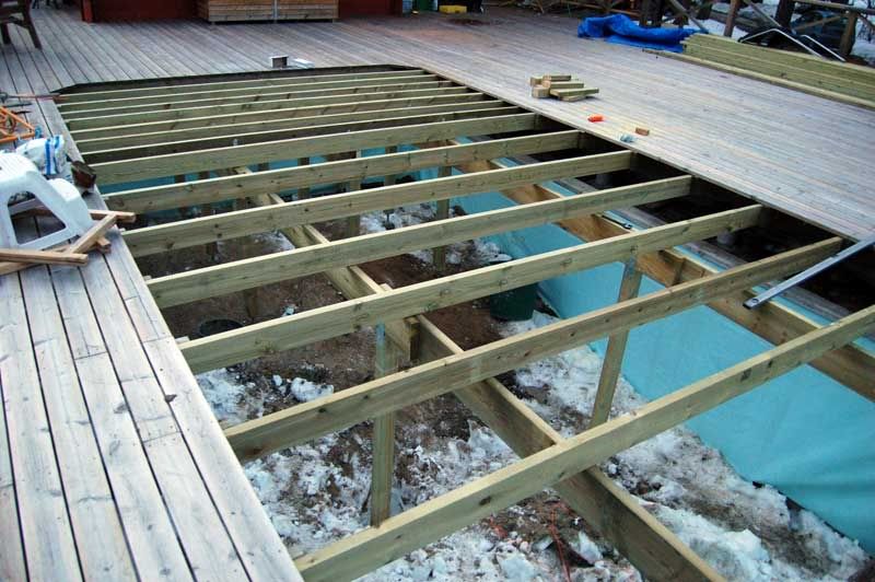

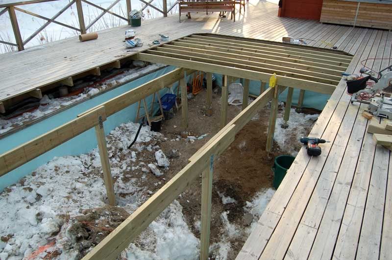

Här är lite senare. Jag har lagt på bärlinorna. Virket är 45x220. Dubbelt längst bort under badkaret, samt en tredje dubbel i mitten. Sen enkel bärlina resten av vägen.
Ovanpå blev det 45x145 cc30 under badkaret och cc60 på resten.
Ännu lite senare. Alla golvbjälkar på plats.
Jag fäster golvbjälkarna mot bärlinorna med två takåsfästen så de sitter ordentligt an. Då blir det mindre gung eftersom bjälken inte kan röra sig över bärlinan. Korsspikning gillar jag inte. Golvbjälkarna fäste jag dessutom mot sina bröder på det befintliga däcket med 6x80 mm skruv. När det är klart är det dags för trallen.

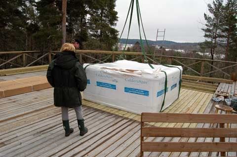

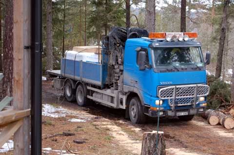

Jag var tvungen att fälla en tall för att han skulle få svängrum med kranen - för jag hade ingen som helst lust att ringa in folk för att bära den där lådan upp på däck.
Otroligt imponerande maskiner. Fantastisk precision. Han står 26 meter bort, fjärrstyr och kan reglera på centimetern när. Och ställer ner hur försiktigt som helst.
Men jag var lite nervis när han lyfte över taket på huset...

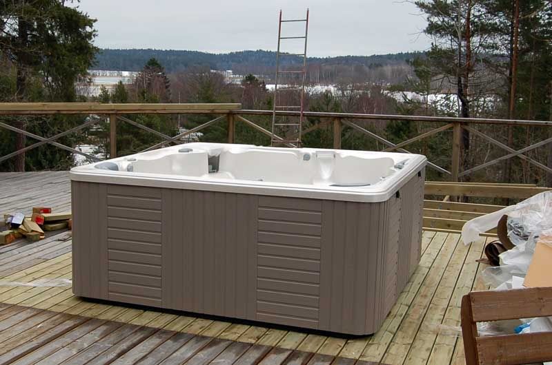

Så! Av med allt täckmaterial (Det tog en stund). Nu är det bara resten kvar. :-/
