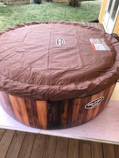

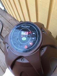

Har precis köpt ett Lay-Z-Spa Spabad Helsinki Airjet på Jula och håller nu på att värma upp det. Uppvärmningen tar väldigt lång tid tycker jag, någon som har någon tanke där?
Ett par frågor bara: Hur varmt är det optimala? Vilken typ av drift ska jag ställa in när vi har badat färdigt och man kanske inte ska bada på några dagar? alltså daglig drift.
Tack på förhand Lay-Z-Spa Helsinki Airjet spabadets kontrollpanel visar 28 grader Celsius under uppstart. Lay-Z-Spa Spabad Helsinki Airjet med brun träimitation och brun täckning placerat på en trädäck.
Badet är vad jag kan se på 1123L vatten och har ungefär 2kW effekt på värmaren.
Om man bortser från förluster, så borde det ta ca 20 timmar att värma vattnet 30 grader.
Så 24h är rimligt att anta.
Vi har 34-38 i vår spapool beroende på årstid.

Tack för snabbt svar
Är helt ny på detta så hur gör man när man badat klart? Stänger man av bara och sen sätter på värmaren när man vill bada igen?
Om du vill vänta 24h timmar på att vattnet ska bli varmt kan du ju stänga av värmaren. Annars bör den vara igång.

Jag föreslår att du kopplar in någon typ av energimätare till badet, då kan du jämföra hur mycket det kostar att ha full badtemp jämfört med en lägre.
Jag tycker det är värt pengarna att alltid ha badet i rätt temp och kunna hoppa i när man vill.
Var också försiktig så inget fryser sönder om du väljer att sänka eller stänga av badet.
