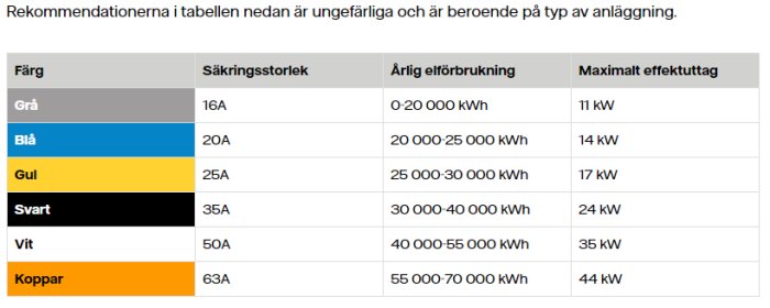

Har kollat lite och det stämmer som ni säger så höjs min avgift om jag byter till 20A från nuvarande 16A.
Kollade lite på Vattenfalls rekommendationer t ex.
Nu är det såklart på ett ungefär dom skriver.
Men jag förbrukar ca 7000 kwh per år så mina 16A borde räcka gott och väl om man tittar på Vattenfalls rekommendationer?
Tabellen förutsätter en relativt jämnt fördelad elförbrukning. Har man storförbrukare som el-bil, bastu, spabad, etc. behöver man räkna mer noggrant på toppförbrukningen. Har själv 3×20 A med årsförbrukning 11,5 MWh.
