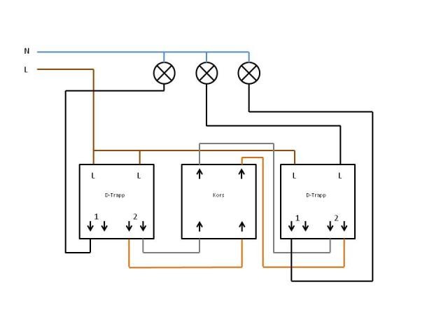

Fick denna lilla ritning av en kollega som undrade om det var rätt och riktigt och om det gick att göra så.
Tydligen vill han ha en dubbeltrapp på var sida sängen och en kors vid sovrumsdörren. Detta för att kunna styra taklampan från tre ställen samt styra en läslampa på var sida sängen.
Jag ser inget fel i kopplingen förutom då att en dubbeltrapp inte är uppmärkt på bilden som i verkligheten...
Någon här som ser något galet i kopplingen?

Kommer att fungera.
Protte
Japp!
Fast betydligt enklare att använda en tryckknappsdimmer/dosdimmer. Då kan du slå på/av/dimmra belysningen från alla 3 håll (eller fler) med en återfjädrande tryckknapp.

Jovisst använder man dom mest för på och av men man kan ju koppla i princip hur många brytare som helst på samma armatur. Man slipper korskopplingar osv.
Bonus då man kan dimmra förstås.
