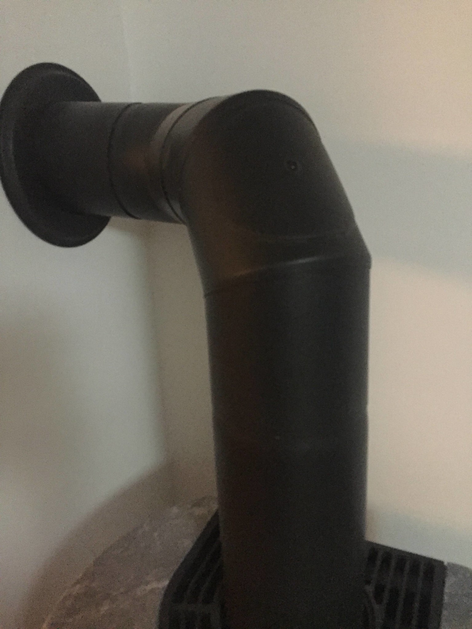

Bilden var kanske inte den bästa men sotluckan på kaminröret ser man knappt, det mesta som syns är själva insexskruven i mitten av sotluckan, kanten mellan somluckan och röret ser man knappt.
Och eftersom vi har vår i böjen så kommer vi åt åt bägge håll.

En sådan hade varit trevligt och enkelt, men min är ansluten på det bakre hålet och sedan med ~30 cm rör rakt in i murstocken. Jag letade efter raka rör som hade sotlucka men det verkade inte existera så därför startade jag tråden här.Demmpa skrev:
