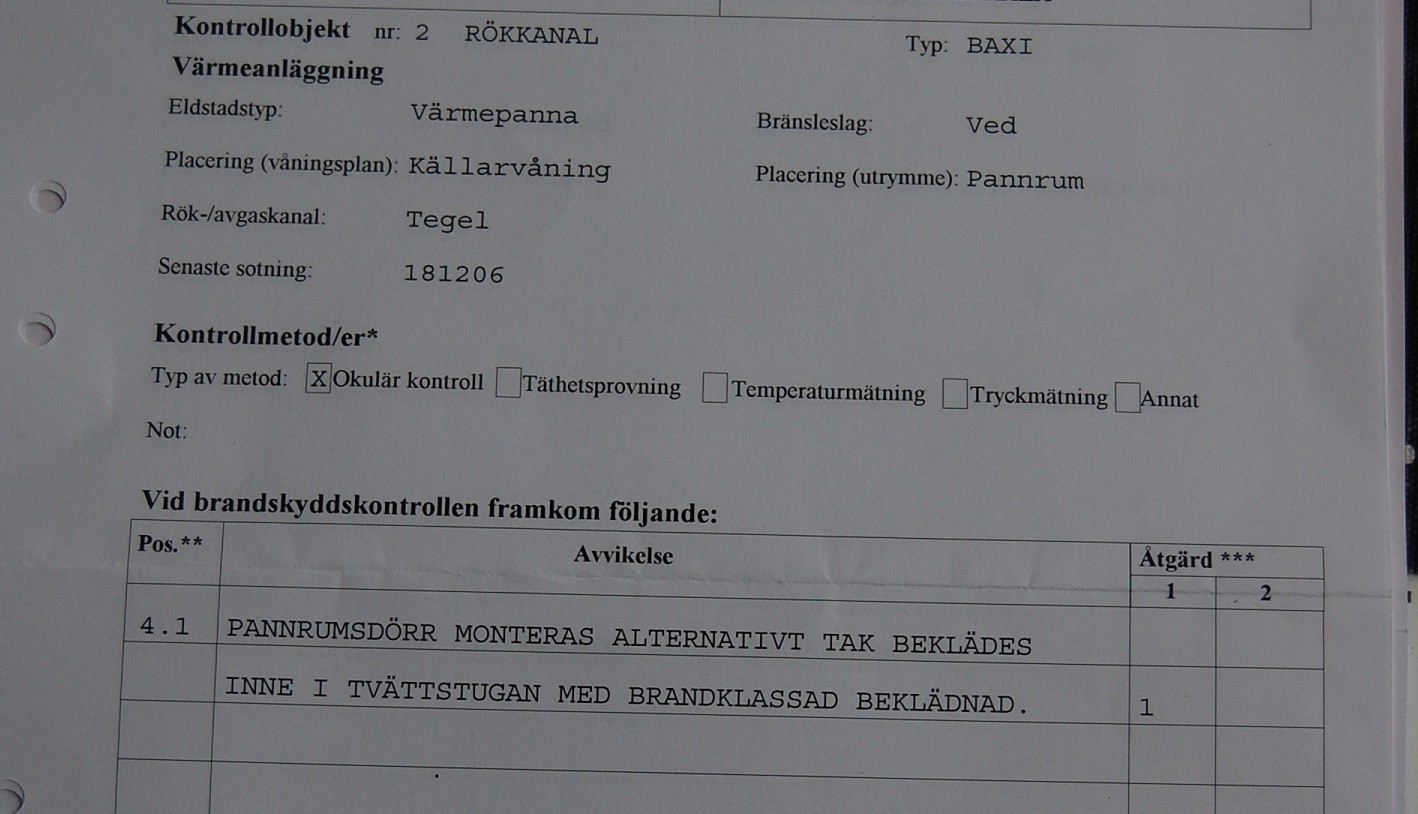

Som du så drar jag nytta av värmen från pannrummet genom öppna dörrposter. Har du inte fått alternativet att istället för brandskyddsdörr gipsa taket i anslutande rum? Hör med dom om dom godkänner det, det alternativet har vi i vår kommun.

Mitt bes.protokoll från 190125.
Del av ett besiktningsprotokoll som visar information om värmeanläggning, kontrollmetoder och brandskyddskontroll.

Är huset byggt 1948 så vågar jag nästan sätta en slant på att på bygglovet står det källare.
Står det källare på husritningarna behövs inga brand dörrar.
Faktum är att står det källare på hus ritningarna behövs det inte ens dörrar till angränsande rum om inte pannan är på över 60 kw.
