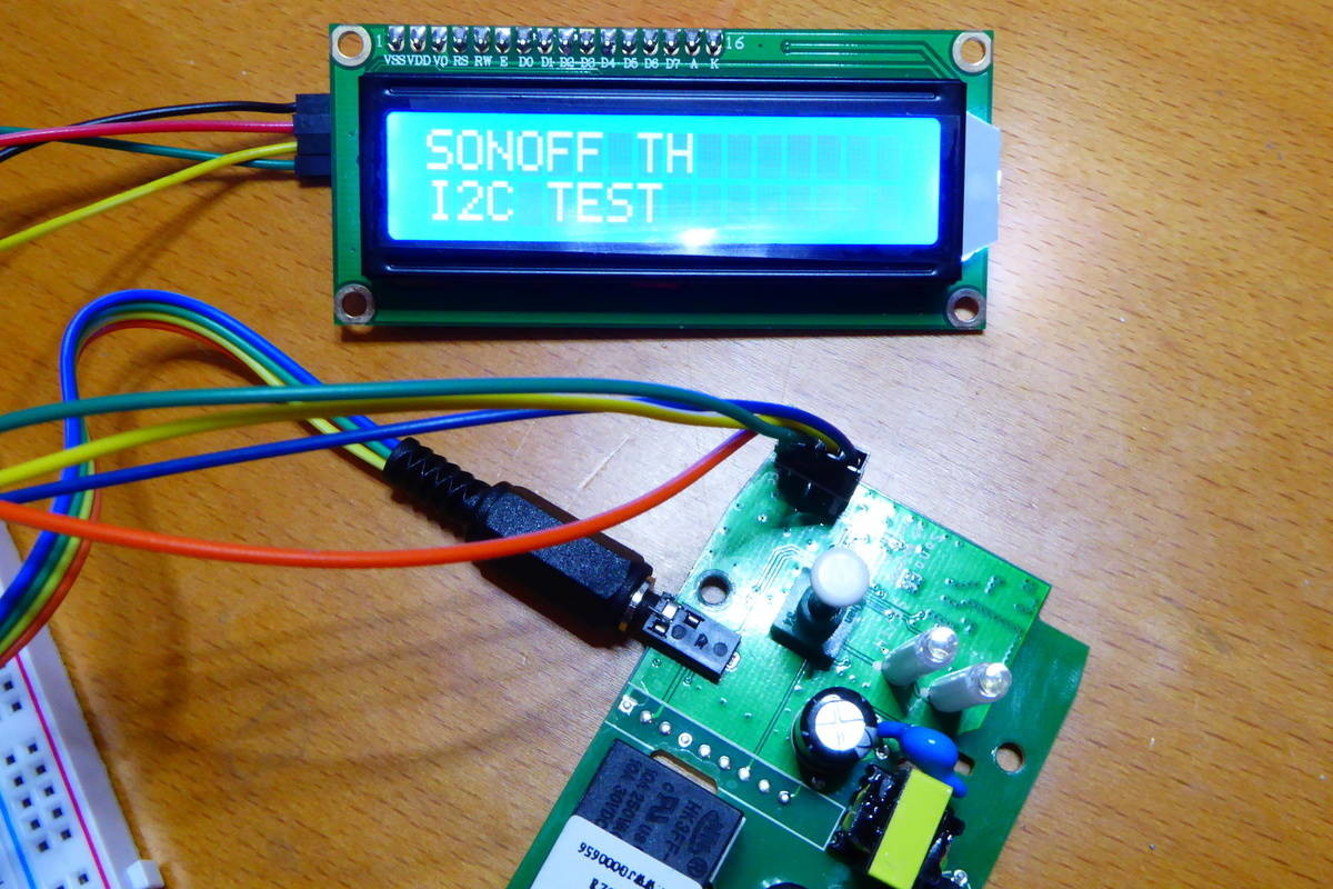

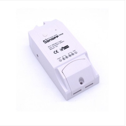

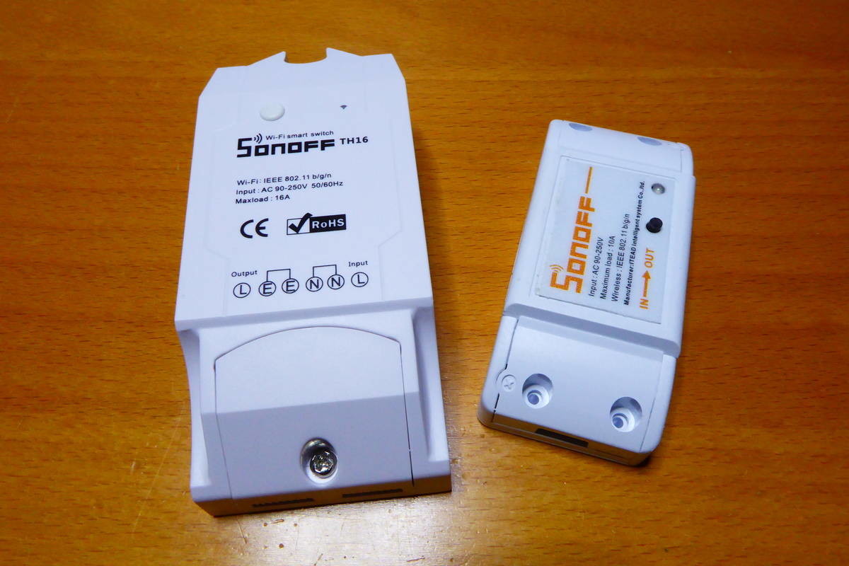

TH10 (finns även TH16) känns väldigt intressant eftersom man får ett komplett paket med låda och strömförsörjning för $7.50. På TH10 finns en kontakt för att ansluta sensorer men om man flashar om den kan man använda kontakten till att ansluta lite vad som helst. Det är en GPIO-pinne utdragen till kontakten men det går att fixa på kortet så att man får ut en till. Man kan säkert göra ett litet I2C-nät också och ansluta display etc via kontakten på sidan.
TH10 är visserligen lite större och klumpigare men den känns säkrare med bättre separation mellan högspänning och lågspänning. Den ska även vara CE-certifierad.

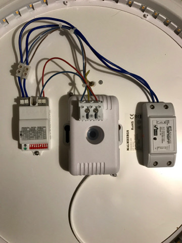

Har funderat länge på att bygga egna rörelsedetektorer utgående från de armaturer med HF-sensor (eller PIR) jag redan har. Det enda jag behöver göra är att koppla in en Sonoff i armaturen så att den går igång när någon triggar rörelsedetektorn. Jag skulle kunna flasha om den för att göra något aktivt men det enda jag behöver göra är att konfigurera upp den så att den går att pinga. Då kan jag ha en process på servern som ligger och pingar dessa och så fort man får svar vet man att sensorn har triggats.

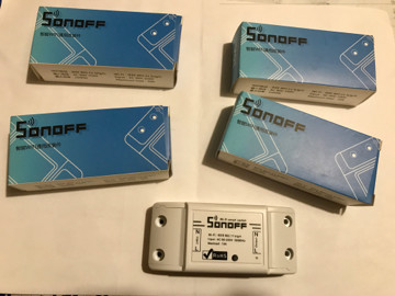

Mycket enkelt, mycket billigt! Framförallt inget krångel med låda, strömförsörjning, kablar, kontakter etc. som är det största hindret för att göra något med elektronik såsom jag är funtad. Beställde 5 stycken, 300 med frakt. 60 spänn per "rörelsensor" är rena rama rånet! En rörelsesensor för Z-wave kostar ju 5-600, helt sjukt...

Har kopplat in den första och fixerat IP-adress via routern. Nu ska jag koppla in den till sensorlampan i trappen och pinga från servern och vips har jag en larmsensor där. Den svarar på ping på ungefär 5 sekunder från krafttillslag med inbyggda programvaran men det är OK för min tillämpning.
Det ska bli intressant att se om det blir några falsklarm men det är inte så troligt då jag har HF-sensor i trappen.
Klart och larmet live inklusive pushmeddelanden och SMS! Tog ett par timmar inklusive inkoppling och programmering. Misstänker att de som kör med färdiga larm får strula bra mycket längre för att konfigurera och få det att funka...
Nu ska jag koppla in ett par till och om allt funkar problemfritt stänger jag av kameralarmen och nöjer mig med att bara ta bilder/filma vid rörelser men inte triggar larm baserat på detta.
Har nu kopplat in 4 st Sonoffs till lampor med rörelsesensor, fungerar alldeles utmärkt!
Jag hade lite strul ett tag med att lampan inte slocknade efter inställd tid men det var kanske inte så konstigt för jag hade satt Sonoff:en precis bredvid HF-sensorn, av praktiska skäl. Men efter att ha flyttat den en bit ifrån HF-sensorn så fungerade som det ska, se bild.
För säkerhets skull har jag kopplat bort internetaccessen för Sonoffen via routern. Sonoffen blinkar då grönt för att meddela att den inte får kontakt men det gör inget för min tillämpning, jag har använder den bara för att pinga, så att jag ser att lampan är på efter rörelse. Detekterar även när den slocknar, inte för att det behövs men jag har en detaljerad eventlogg med sådant som är kul att se bara för att det går...
