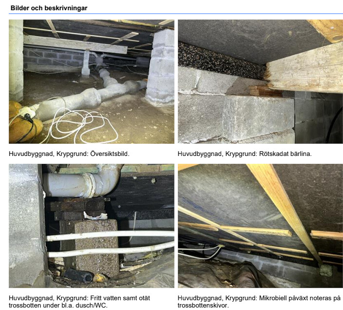

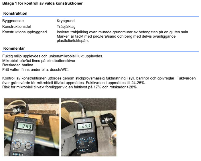

Har precis köpt sommarstuga. Fick ner priset pga att fukt i krypgrunden behöver fixas. Har ingen arfarenhet av detta och skulle behöva förstå omfattningen man kan förvänta sig (sanering, växla av bärlina, behövs afuktare etc. Besiktningsmannen sa att det kan landa på alla mellan 50-200k (ville så klart sälja in sina partners som sanerar och installerar avfuktare).
Har bifogat besiktningsprotokoll. Info och tips välkomnas!

Gör en rejäl besiktning av allt trä i stommen som inte syns.
Har man tur är det synligt trä som är skadat. Har man otur finns ingenting kvar under det synliga.
Borra, hacka, peta ,slå.
Själv bytte jag allt från grund och 0,2-2meter upp i väggarna. Lyfte hela huset i omgångar.
Det som står i besiktingsprotokollet är bara varningstecken, inte facit.
