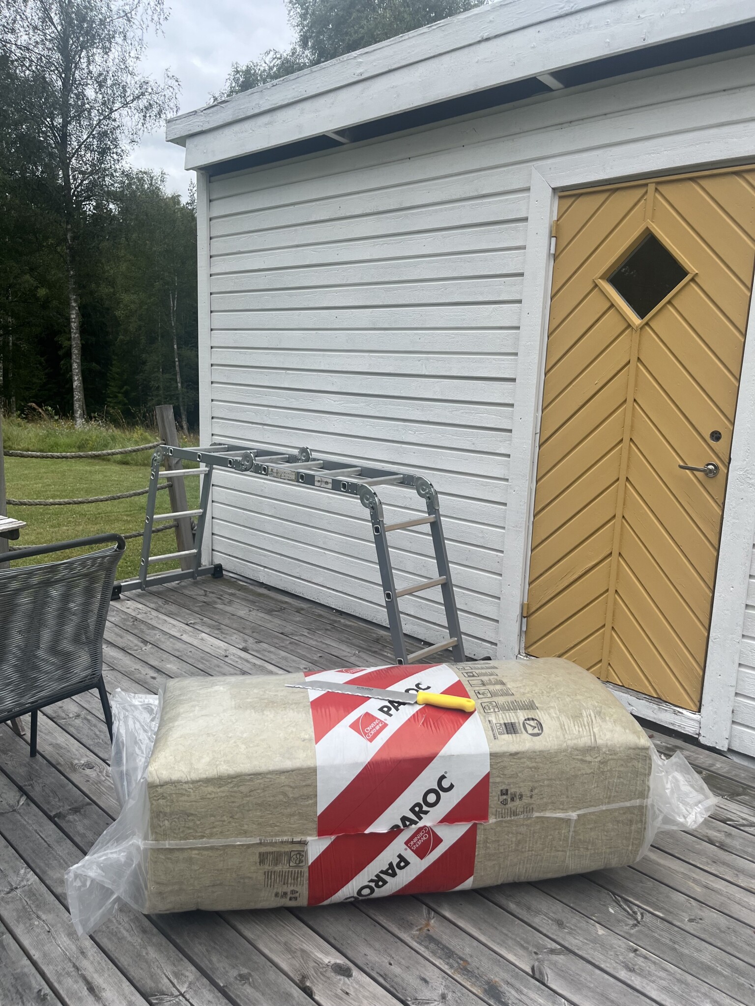

det åker upp isolering i taket i sommar.

En packe isolering från Paroc ligger på en altan bredvid en gul dörr, en stege och en stol.

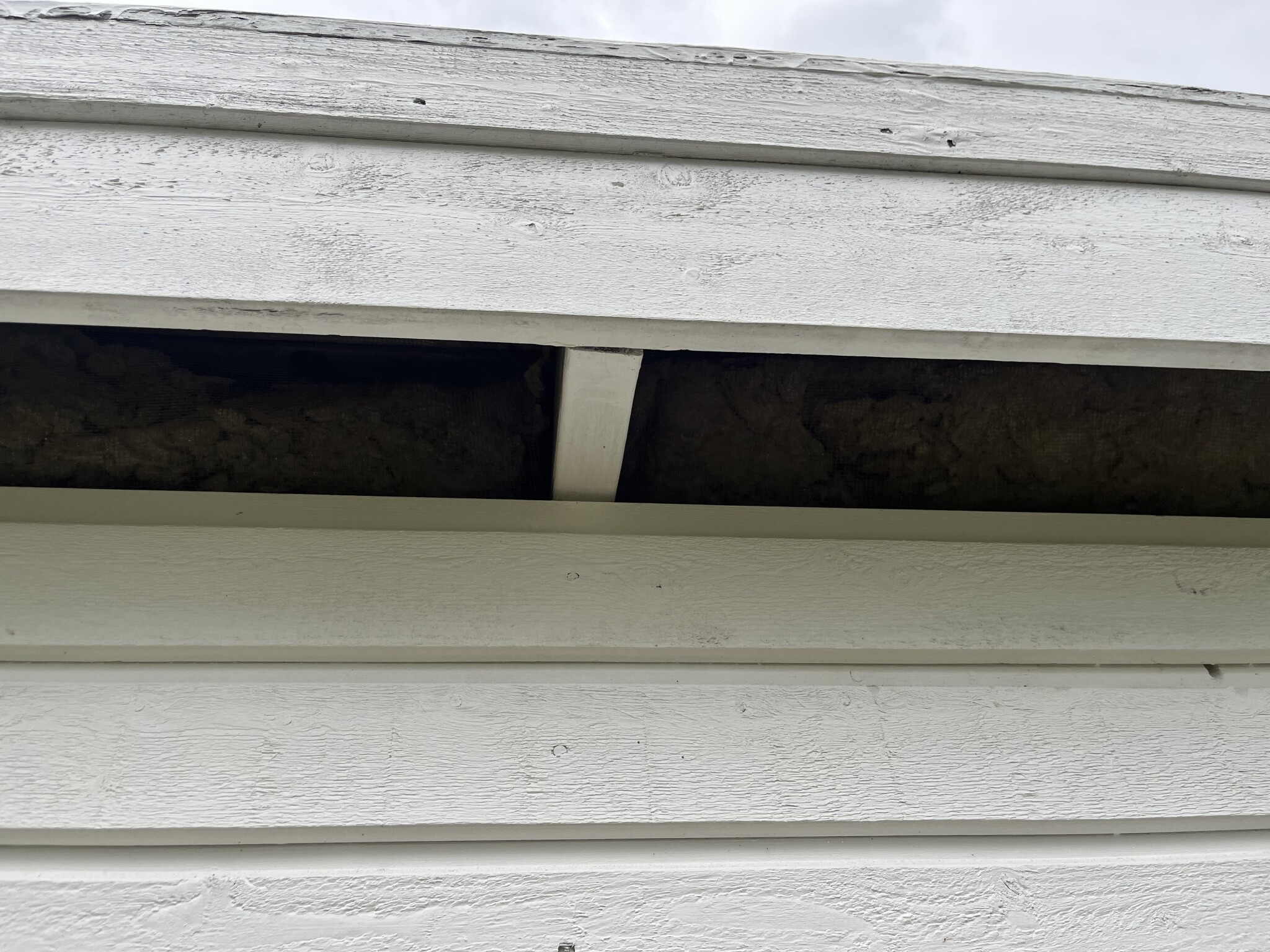

Vit träpanel med en öppning där isolering syns i ett takfäste.

Det tog en timme. Inklusive letande efter häftpistol och återmontering av insektsnät.
pmd
Det gjorde väldigt tydlig nytta redan en sommarkväll som igår.
Den temperatur som tidigare sällan gått över 80 var till och från en bit över 90 igår. Varmare än vad jag egentligen eftersträvar. Får lära mig att elda lite försiktigare. Eller ta ur isoleringen igen. 😉
