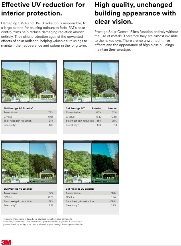

  • 3M:s produktbeskrivning visar olika solfilmers egenskaper för UV-skydd och reduktion av solvärme, utan metalleffekt.

Intressant! Den verkar ju ha värmereducering på över 80% när jag googlar på den, vilket låter väldigt bra. I nivå med en del markiser när jag undersökte det tidigare. Spegeleffekten verkar dock vara hög, något du själv vittnade om också.
Livslängden är ju också nåt att tänka på, det har jag glömt att fråga dom aktörer som jag har varit i kontakt med. Det är trots allt inte helt gratis detta så mer än 5-7 vill man gärna att det ska fungera.
