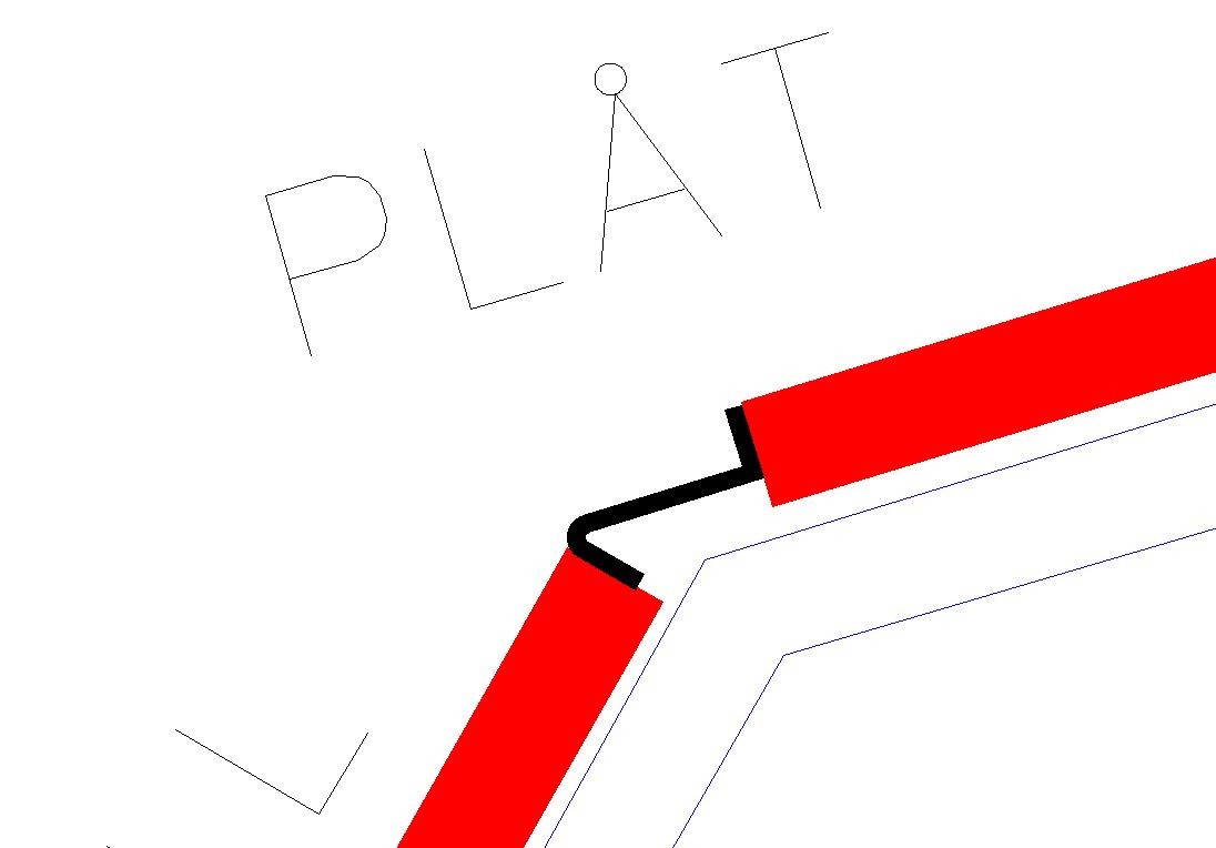

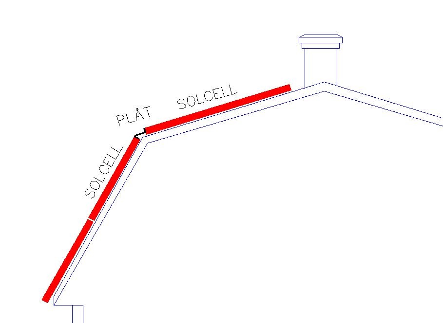

Håller på att montera upp solceller på taket.
Det är betongpannor och brutet tak i rakt söderläge, så jag vill få in så många paneler som möjligt.
Nu är de på plats på övre taket, och ska snart paneler monteras på den branta delen.
Det blir en liten glipa i mellanrummet vid brytningen förstås, med tanke på de milda vintrarna i Mälardalen och att snön gärna glider av solpanels glatta yta funderar jag på en täckplåt.
Risk att snön fastnar i glipan och bygger upp liten kulle kan jag tänka mig, det kanske skulle vara lämpligt med en liten plåt vid detta mellanrum. Då kan snön glida vidare och förhoppningsvis försvinna ned.
Vad tror ni om denna lösning?
Måste isåfall göras nästan omgående, då det inte går att komma åt där när allt är monterat.

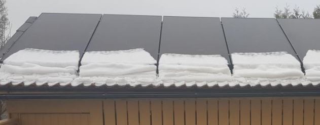

(Fotot längst ned är från garaget)
