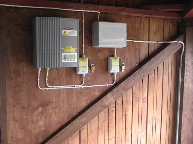

Jag har byggt en ny carport (i gammal stil för att passa in i bebyggelsen).
Jag lade 2kW solpaneler i söderläge. Panelerna är av en ny typ (hör till gruppen BIPV) med falsade profiler i kanterna, så att de bildar ett helt vattetätt tak när man lägger dom.
Typen finns inte att köpa i Sverige än. Bla. därför importerade jag från Kina.
Panelerna kostade med frakt hem till dörren, försäkring och moms 18142:-.
Till det köpte jag en Fronius IG20 inverter på Ebay som bara gått 1000kwh för 5200:- med frakt.
Totalkostnad strax under 24000:-
Nu är anläggningen godkänd av nätägaren och producerar för fullt.
Panelerna lämnar faktiskt lite mer effekt än kineserna lovade.

Riktigt bra och snyggt.
hehe, ser riktigt pedantiskt ut, med de där två små hänglåsen med nycklar i för att låsa säkerhetsbrytarna under arbete....
Men kabelklamringen ser lite "hempulad" ut.
Jag är behörig elinstallatör sedan 30 år.
Jag jobbar visserligen hellre med automation än kabelförläggning, men tycker ändå att jag fick till en prydlig installation.
Vad är det som inte duger?

Jo det duger jag bara "retas" lite, men den understa kabeln kanske ett klammer till, klammerna lite närmare böjar som då blir mer distinkta,kanske ett klammer även under brytarna, lite långt mellan klammerna på den horisontala övre kabeln. Jag får en känsla av att det är en som inte är så van att lägga kabel som gjort jobbet, eller en som inte är så noga.
Och nu när jag "godkänner" kabelförläggningen kanske du vill vara snäll och tala om vad som finns i kapslingarna.

Jag erkänner att kabelförläggning är det tråkigaste som finns, ändå tyckte jag att jag ansträngde mej här...... När jag var anställd klagade chefen att jag klammade för glest. Jag kontrade med att säkerhetsföreskrifterna hade ett maxmått på 45 cm. Han sa att EL-AMA rekommenderade 30 cm. Han sa att jag skulle använda TKK men jag använde TC....Men det är 30 år sedan. Nu gör jag som jag vill.......
Centralen är en vanlig 12-modulers IP65 med JFB och dvärgbrytare.
De båda arbetsbrytarna är kopplade som 2-poliga frånskiljare. Dels för invertern på AC-sidan och dels för panelerna på DC-sidan.
De klarar 16A 690V 25kA. De borde också vara märkta med "AC". För det hände en malör på DC-sidan.
Jag kortslöt varje panel och mätte med amperetången (vid solsken), för att kontrollera att alla gav stipulerad ström (ca 8A). Det gjorde alla paneler. För säkerhets skull gjorde jag samma kortslutningsmätning när alla paneler var kopplade i serie, för att se att det inte fanns någon svag länk i seriekedjan.
Jodå, de gav 8 A då också.
Frid och fröjd trodde jag.
Så skulle jag bara bryta bort panelerna på arbetsbrytaren: ZZZZZZZZRRRRRRRRRRRRRAPPPPPP!!! och en rejäl ljusbåge som inte ville slockna i första taget. Trots att inkapslingen över brytkontakterna satt kvar (locket till brytaren var dock borttaget).
Det var ju bara 8A och 320V.
Men. Det är svårt att bryta likström..........

Kontakta elsäkerhetsverket och fråga om det måste stå AC för att en brytare bara ska anses tåla AC?
Att vissa vanliga hushållsinstallationer hade DC förr (t.ex. i Stockholm ända in ett tag efter andra världskriget) är nog förklaringen till att äldre strömbrytare kan ha så rejält lång rörelse på brytfunktionen, typ att det krävs flera cenimeters ljusbåge för att den inte ska vilja slockna...
Vad gjorde du åt ljusbågen, slog till brytaren igen och väntade till en regning dag (bokstavligt talat) med att bryta igen?

Elsäkerhetsverket har nog uppmärksammat detta eftersom man måste märka här och där "Apparaten är spänningssatt från två håll. Vid arbete på apparat bryt först växelströmssidan sedan likströmssidan".
Ljusbågen slocknade av sej själv efter några sekunder.
Brytaren fungerade efteråt, men jag böt ut den för ev spänningsfall (och effektutveckling) över kontaktytorna.
