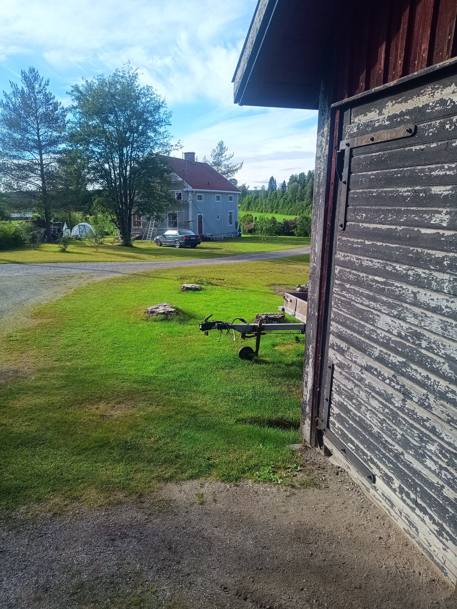

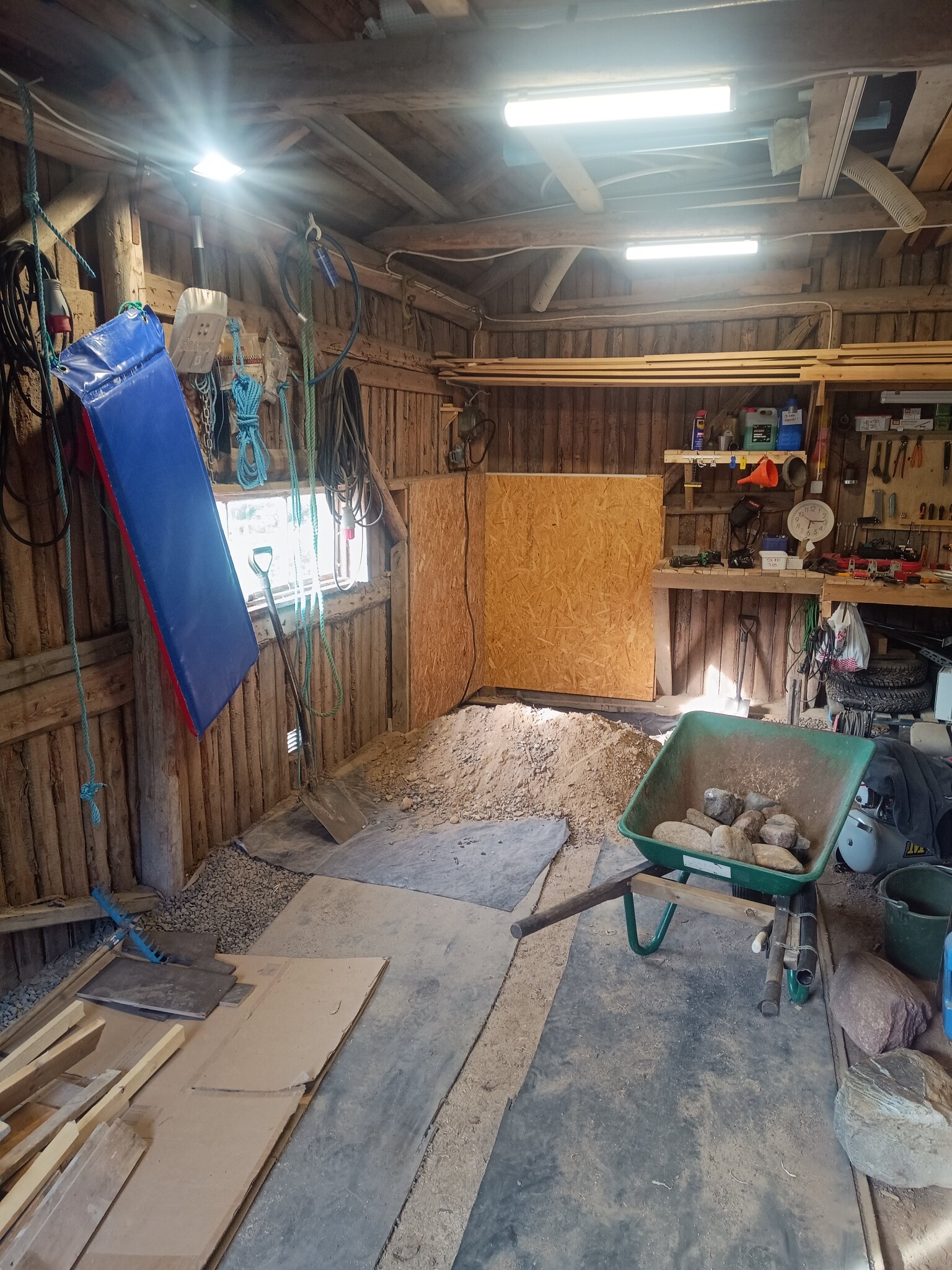

Jag och min fru har bestämt oss för att skaffa solcellspaneler + batteri. Solpanelerna ska vara på garagetaket!
Funderingen är: var bör batteriet stå, inne i källaren eller ute i kallgaraget(bild)??
Mvh Micke

Antingen är det lång och grov växelströmskabel eller likströmskabel som gäller när du ska ha panelerna på garaget.
Skulle säga att det är för kallt garage för att batteriet ska jobba effektivt på vintern
Batteriet behöver stå inte allt för långt ifrån växelriktaren. I ditt fall kommer det innebära att allt hamnar i garaget.
Knubbe 37
De behöver någon koppling, förutom ren kraftöverföring, till inkommande el, för att kunna mata ut på rätt fas.
Var är inkommande el?
Om möjligt, ställ batteriet i ett uppvärmt utrymme, annars kommer batterivärmaren behöva köra inför och vid laddning (men ej urladdning). På vissa fabrikat kan den gå igång redan vid +5°, kontrollera detta i databladet. Det kan bli så att om det är jättekallt ute och batteriet får för sig att ladda från nätet kan det ta så pass lång tid att värma upp att den billiga tiden bara gick åt till batterivärmning utan att man laddat nånting. Eller så får man värma på dyrtid för att kunna ladda på billig tid, men då får inte dyrtiden vara för dyr. Det ställer lite extra krav på styrningen helt enkelt. Placerar du batteriet i ett tempererat utrymme behöver du ingen batterivärmare (detta går på vissa fabrikat välja bort vilket ger något billigare batteripack).
Däremot är det positivt för batteriets livslängd om det står placerat svalt, större delen av året behövs inte batterivärmaren.
I det här fallet gissar jag att det kan vara för dyrt att dra likströmskabel hela vägen till källaren bara för att placera det i uppvärmt utrymme, merkostnaden överstiger vida kostnaden för att köra batterivärmaren. Så garaget är vettigaste placeringen, under förutsättning att man inte ändå måste dra kabel mellan garage och huset. Behöver man göra det ändå kanske inte merkostnaden för att placera batteriet inomhus blir så stor.
Obs att batterierna oftast har inbyggd växelriktare idag för att maxa avdraget (en fristående växelriktare får bara avdrag motsvarande solcellerna). Så ska batteriet stå inne måste även växelriktaren göra det, dvs kablarna från solcellerna måste dras hela vägen in i huset.
