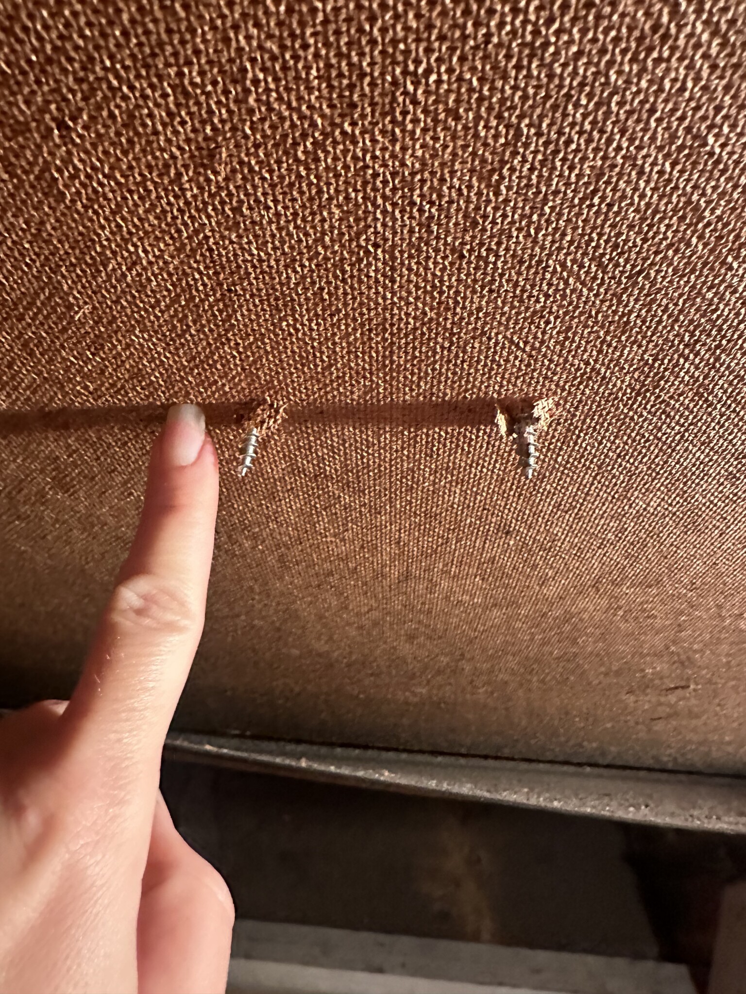

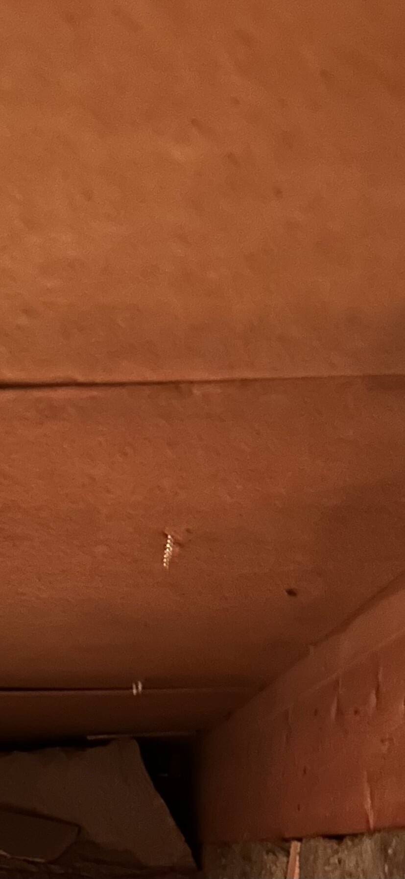

Jag har köpt ett hus med solceller installerade 2022. I samband med köpet gjordes en besiktning, men han friskrev sig från att kolla solcellerna och nu fattar jag varför. Igår hade jag en takinspektion och vi kunde konstatera att de som installerat solcellerna satt långa skruvar igenom tätskicktet. De sticker bokstavligen ut 3-4 cm in i masonitskivorna på takets insida.
Takinspektören sa att vi kan kräva ett nytt tak, då detta inte är yrkesmässigt utfört. Vi pratade med förra ägarna som vi har god kontakt med. De meddelade att det företag som de köpte solcellerna av har gått i konkurs 2023 (wonder why...) däremot är de som installerat solcellerna fortfarande aktiva och ganska stora.
Är det någon kunnig på juridik som vet om vi kan kräva något från underleverantören (installatören som faktiskt är dem som gjort fel)? Tacksam för svar!

Bilder på hur det ser ut? Man kan gissa från din beskrivning men

är lite dubbeltydigt. Sticker skruvarna ut 3-4 cm genom masonitskivorna på takets insida? Vad är det för takkonstruktion?S soffiproppan skrev:

Besiktningen sa att "har ej undersökt solcellerna och installationen". Besiktning vid försäljning på uppdgrag av säljarna. Så inte så konstigt att han valde att friskriva sig. Det är ett valmat tak med kallvind.
Kan se om jag kan få till en bild nu.
En besiktning som gjorts på säljarens uppdrag som säger att det inte gjorts någon undersökning av solcellerna och installationen ökar din undersökningsplikt gällande dem. Säljaren har inte gjort någon utfästelse kring utförandet av anläggningen alls och det faktum att det i säljarens "besiktningsprotokoll", vilket snarast kan ses som ett varudeklarationsblad för huset, explicit står att det inte är undersökt gör att det blir ännu mer intressant för dig att titta på det.
Själva felet är gjort vid installationen och skulle reklamerats av den som beställde jobbet (säljaren). Du har inget avtal med någon annan än säljaren och kan således inte driva frågan mot någon annan. Min bedömning (som inte är jurist) är att du inte kommer ha någon chans att driva detta mot säljaren heller eftersom du avstått undersökning av detta vid köpet. Du kan inte hävda att felet var dolt om det är en kallvind där detta syns tydligt så fort man sticker upp huvudet (så tolkar jag din beskrivning).
Ang själva takkonstruktionen så var jag mer ute efter om det var isolerat eller inte. Din bild visar tydligt att detta var mycket enkelt att se genom en simpel och snabb undersökning.
Jag fattar att det är tråkigt att höra men det är nu ditt hus och ditt problem. Du har som jag ser det inget att hämta från någon. Utöver detta förstår jag inte hur "takinspektören" kan hävda att ni har rätt till ett nytt tak, det är ett helt bisarrt svepande uttalande som jag inte tror har någon verklighetsförankring alls.
Jag förstår att jag blir dumförklarad men vi gjorde ingen egen besiktning. Ärligt talat är jag glad för det, för då kanske vi inte vågat köpa huset och vi trivs jättebra nu.D Dilato skrev:
Jag vill tillägga att vi än så länge inte haft några synliga problem av detta och att taket har passerat sin livslängd. Att man väljer att sätta upp solceller på ett så gammalt tak är mycket konstigt. Företaget som gjort det har också bara haft ett syfte.
Han uttryckte snarare att de som installerat har skyldighet att åtgärda problemet och att det betyder ett nytt tak, för det finns inget annat sätt att åtgärda.tommib skrev:
