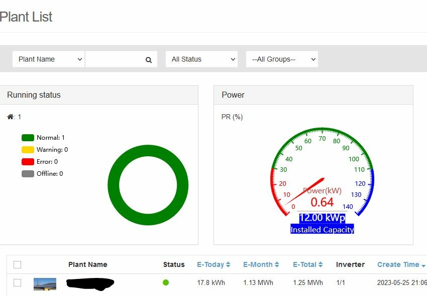

Hej alla kunniga. Har satt upp några solceller. Dessa är kopplade till en växelriktare av märket Solplanet, det verkar som varunamnet ägs av AISWEI, ett kinesiskt företag. Anledningen till frågan i rubriken är att jag kan logga in där och se data om min egen anläggning. Känns inte helt bekvämt. Någon som vet hur det ligger till? Bifogar en bild från "min sida" på hemsidan. Energihanteringssystem-skärmdump; driftstatus, effektmätare, data om energiproduktion för en anläggning.

Jorå de har sett till och nästla sig in överallt. Men fungerar liknande på alla "cloud" övervakade system. Vissa har lokal webserver som jag tycker är överlägset, sen får ju gärna loggningen ske till cloud eller dyl så man slipper trasiga hårdisk analoger i sina växelriktare. Europeerna Victron, Fronius och SMA har ju lokala webservrar på sina men också molnlösningar precis som den där.

Ja, här kommer ”whois” ligger på Alibabas servrar i kina.

Var en av anledningarna att jag betalade extra för en fronius med lokal webserver istället för en vxl från kina.
Om det inte går att nå infon utanför molntjänsten kanske det finns modbus på vxlriktaren man kan läsa ut data via till homeassistant istället 🤔

Finns en hel hög med Europeiska om man bara försöker, inte nåt större påslag på pris egentligen heller. SMA (tyskt), Kaco(tyskt), ABB(schw / svenskt) , Fronius(Österrike), Victron(Holland), Schnieder(Franskt). SolarEdge kan kanske nämnas också de är dock från Israel.

Jag har kopplat vår kinesiska växelriktare (Huawei) till gästnätverket. Dels så går den inte på huvudnätverket och dels kan jag styra gästnätverket till enbart 2,4 ghz som växelriktaren funkar på. Testa det om du är orolig?

Själv har jag skapat ett eget SSID och kopplad det till ett eget VLAN. Detta VLAN kan jag köra både tråda och trådlöst på, samt skapat brandväggsregler så att det sakerna där inte får access till några andra VLAN. Jag får dock ansluta till allt på det VLANET. Där lägger jag alla molnbaserade IoT saker, allt för att säkra det övriga nätet.

Solplanets växelriktare som säljs i europa ska ha sin data lagrad på europa baserade servrar. Så jag hade nog ifrågasatt varför de skickas till kina. I vintras när reglerna ändrades så ska all data ha flyttats ifrån kina till tyskland. Så det är konstigt om din ligger kvar där.
