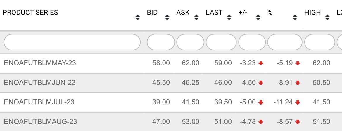

  • Finansiell tabell som visar bud, fråga, senast, förändring, procent, högsta och lägsta värden för produkter. Negativa trender markerade med rött.
