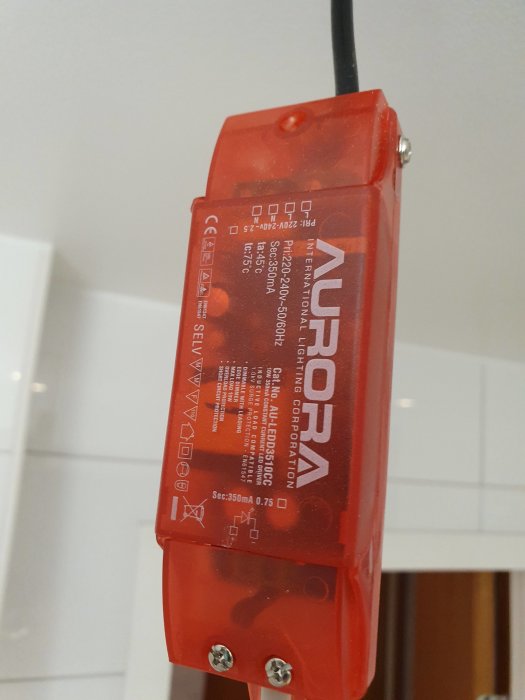

N Norrlänning i Enebyberg #1 Medlem · 3 inlägg 2 jun 2021 07:17 Norrlänning i Enebyberg Medlem 3 inlägg 2 jun 2021 07:17 #1 Hej! är det någon som känner till vart man kan hitta reservdelar och nya led spottar till märket Aurora. Tack på förhand. Inloggade ser högupplösta bilder Logga in Skapa konto Gratis och tar endast 30 sekunder
E etompau #2 Medlem · Skåne · 14 815 inlägg 2 jun 2021 07:25 etompau Medlem Skåne 14 815 inlägg 2 jun 2021 07:25 #2 Led-drivern på din bild kan ersättas av annat fabrikat som ger 350 mA konstantström. Det finns ett stort utbud av sådana. Samma sak för LED-spottar.
N Norrlänning i Enebyberg #3 Medlem · 3 inlägg 2 jun 2021 07:31 Norrlänning i Enebyberg Medlem 3 inlägg 2 jun 2021 07:31 #3 Vet du om motsvarande finns på typ K-ruata? tack för ditt snabba svar
E etompau #4 Medlem · Skåne · 14 815 inlägg 2 jun 2021 07:34 etompau Medlem Skåne 14 815 inlägg 2 jun 2021 07:34 #4 Ett exempel: 350 mA, 13 W max belastning, dimbar. https://www.k-rauta.se/produkt/transformator-ledvance-drpc-led-dim13/4058075239814
N Norrlänning i Enebyberg #5 Medlem · 3 inlägg 2 jun 2021 07:40 Norrlänning i Enebyberg Medlem 3 inlägg 2 jun 2021 07:40 #5 E etompau skrev: Ett exempel: 350 mA, 13 W max belastning, dimbar. [länk] Du e bäst... Tack så mycket önskar dig en trevlig dag
