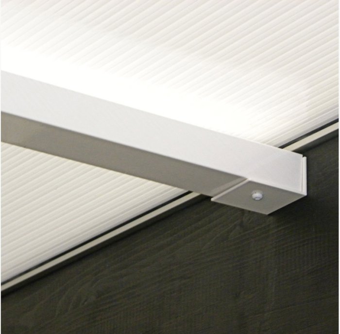

Original enklare ribbor av aluminium fyrkantprofil (fula)

Verkar vara mer än originalets aluminiumbalk med klena konsoler.J justusandersson skrev:

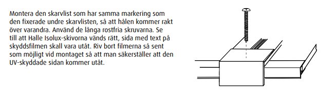

Länk till orginalet
https://halle.se/media/attachment/file/h/a/halle_aluminiumasar_1.pdf
Bild på orginalet.
Visa bilaga 294630
Visa bilaga 294630
· Blekinge
· 10 117 inlägg
Man kan inte jämföra mått mellan olika typer av material som t.ex. trä och aluminium rakt av. Aluminium är mycket styvare än trä.
Tänker mest på klena infästningen samt att aluminiumbalken ligger ned vilket ger en fösvagning. Fästet sitte med 1 klen skruv in i takbalken. Fästet har jag fått med motsvarande som är täcklock till främre aluminiumskenor för kanalplasttaket, kallas ändlockJ justusandersson skrev:
