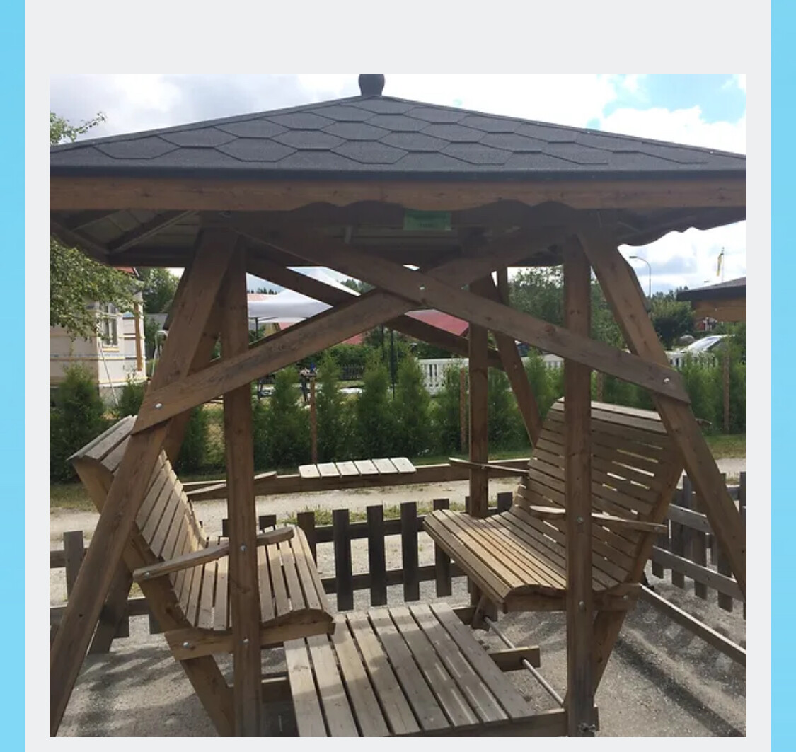

E Erik Marander #1 Medlem · 2 inlägg 7 mar 2024 21:45 Erik Marander Medlem 2 inlägg 7 mar 2024 21:45 #1 Har tänkt bygga en finsk dubbelgunga av denna typ. Finns det någon här i gruppen som har en ritning eller vet var det finns att få tag på. Gungfunktionen är lite knepig att göra utan ritning, känns det som. Inloggade ser högupplösta bilder Logga in Skapa konto Gratis och tar endast 30 sekunder #ritning #sökes

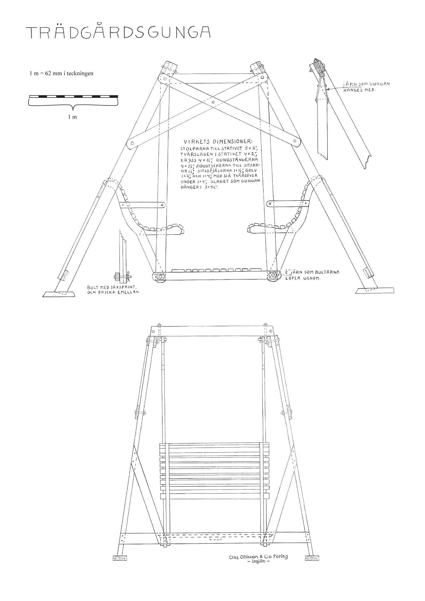

fahlis #2 Medlem · Västra Götaland · 1 947 inlägg 7 mar 2024 23:28 fahlis Medlem Västra Götaland 1 947 inlägg 7 mar 2024 23:28 #2 Den här ritningen kommer från en postorderfirma i Dalarna: Inloggade ser högupplösta bilder Logga in Skapa konto Gratis och tar endast 30 sekunder Gunga_Ritning.pdf Redigerat: 2024-03-07

E Erik Marander #3 Medlem · 2 inlägg 8 mar 2024 11:27 Erik Marander Medlem 2 inlägg 8 mar 2024 11:27 #3 fahlis skrev: Den här ritningen kommer från en postorderfirma i Dalarna: [bild] Tack för hjäkpen! Ser ut att lösa mitt problem.
