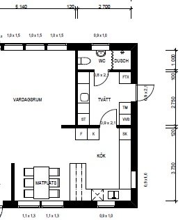

Sitter och planerar planlösning inför stundande renovering.
Vi har landat i att vi önskar ha en köksö men är lite osäkra hur den ska sättas upp.
TV och större soffa kommer vara på en våning och ett våning kommer vara mer privat med alla sovrum. Det här planet blir det sociala planet. Därför önskar vi göra det mer socialt.
Bifogar en bild med hur det ser ut idag samt hur vi tänker oss med köksö. Lite snabbt ihopklippt. Den gamla spihällen kommer självklart kinte vara klar.
Tänker oss att måtter på köksön kommer vara ca 230-240 X 100. Vi önskar spishäll i den så den som lagar mat samtidigt kan vara med och slipper stå med ryggen mot. Kan också hjälpa barn med läxor samtidigt som den lagar mat.
Var hade ni placerat spishällen? Den kommer vara 80cm.
Hur många stolar får vi plats med på den långsidan som är 230-240cm?
Något annat ni rekommenderar/inte rekommenderar?
Det brukar rekommenderas att du har en ho och kran på samma bänk som du har hällen. Det för att du ska kunna hälla ut potatis/pastavatten utan att svänga med full gryta över golvet.
Det bör vara minst 30 cm avställningsyta på vardera sidan av hällen. Det bör finnas en arbetsyta som är minst 80 cm bred så att man får plats med skärbräda, ingredienser, skålar och annat som behövs under matlagningen. (Samt som terjevigen skriver en liten utslagsvask för att förhindra skållningsolyckor.)
Man brukar räkna med 60 cm bredd per ätande vuxen.
tack för svar. Vi har funderat lite över det men ännu inte bestämt helt.
Kommer antagligen vara direkt bakom annars så fortsatt nära även om en behöver svänga om 180 grader.
Ser egentligen bara behovet när vi behöver hälla ut kokande vatten likt pasta/potatis som du skrev. har du det? Använder du denna ho ofta?
Ni har väl kollat upp att väggen inte är bärande och tänkt över att ljud från andra ställen i huset kommer att höras mycket mer i köket när väggen är borta.
Hur har ni tänkt att göra med fläkt?
bra feedback! Tack.
Ang måtten vid sidan ska inte det vara något problem att säkra. Hur nära kanten kan en ho sitta utan att det skvätter för mkt?
fläkt kör vi antingen på en integrerad eller drar om i taket. Bygger vi in fläkten i taket så bygger vi bara in ovanför spisen med typ motsvarande mått.
kollar väggen med en konstruktör för var den är bärande och hur vi ska säkra upp den.
ja, är med på ljuden. Men till liten del är det meningen. Att även den som lagar mat eller står i köket ska kunna integreras i det sociala. Ett större kökshäng! :)
60 cm, perfekt. Då kan 230 vara minst tre personer.
Tack för bra punkter!
Det har hänt många skållningsolyckor i sådana kök för plötsligt är det någon som står där när man svänger runt.
Det är ju den viktigaste anledningen men det underlättar även om en skalar potatis och den andra ska fylla på vatten i potatiskastrullen. Med bara en kran så måste den som skalar flytta på sig och vattentemperaturen ändras.
BirgitS
Har bara större erfarenhet om det från en släkting som har en kökshalvö, dvs. en vägg bredvid lilla hon, och där är det nog bara typ 10 cm från hon till väggen. Hon är mindre än 20 cm bred.
Ja, det räcker till fyra.

Odla
Jag funderar på hur ni tänker er möbleringen i ”vardagsrumsdelen”? Ska ni ha någon soffa och tv där, eller planerar ni det på en annan våning (jag förstod inte beskrivningen riktigt). Ni tar bort båda ”väggsnuttar” där en tv skulle kunna sitta.
Förutom att det kan bli en krånglig fläktlösning så stänker det en del (stekflott, kastrull som kokar över etc). Vill man då sitta vid bardisken samtidigt och få stänk i läxböckerna?
M MetteKson skrev:
Jag funderar på hur ni tänker er möbleringen i ”vardagsrumsdelen”? Ska ni ha någon soffa och tv där, eller planerar ni det på en annan våning (jag förstod inte beskrivningen riktigt). Ni tar bort de ”väggsnuttar” där en tv skulle kunna sitta.
Vi kommer ha en mindre tv på den här våningen i en tavelvägg. Typ modell "Frame".
Så kommer vi ha den stora tvn med större soffa en våning ner.
På det här planet blir det soffor/fåtöljer som passar mer att hoppa över till efter maten för att ta kaffen i än ligga och titta långfilm.
Tror inte det ska behöva bli ett problem. Finns ok integrerade fläktar ändå.
Bredden kommer ändå vara 230 ca. Då finns det plats till läxböckerna även om det inte ligger kant i kant med hällen.

Gör en "kökshalvö" i stället!
Så har gjorde vi när vi byggde vårt hus för 11 år sedan, och har trivts med det från första stund:
Ritning av husplan med kökshalvö markerad som en del av en öppen planlösning.
