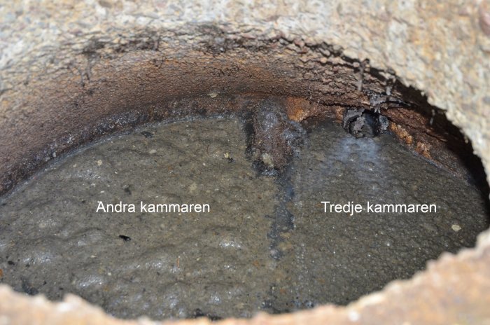

Det saknas ett T-rör på utgående ledning från slamavskiljaren. Jag behöver sätta dit ett T-rör för att förhindra att slam kommer ut i infiltrationsledningarna och sätter igen dessa. Jag vill alltså montera t-röret i den tredje (sista) kammaren innan vattnet går ut i infiltrationen.
Jag vet inte vad det är för typ av röranslutning på utgående ledning men den går till en infiltration.

Ja du tänker så. Jag var fullt fokuserad på att grenet skulle sitta på utsidan...
Ja det är alltså på insidan av brunnens tredje kammare jag behöver sätta ett t-rör:
du behöver tömma lite innan du dyker ned ser det ut som ;)
Om det är röret man ser uppe till höger så behöver du skarva på lite med. Ev får du göra det utanför brunnen för att komma åt. Isf är det lite gräva också.
Japp det är röret högst upp till höger som behöver t-röret.
Verkar som att jag kan avboka gyttjemasken på skönhetskliniken och lösa det själv ;)
