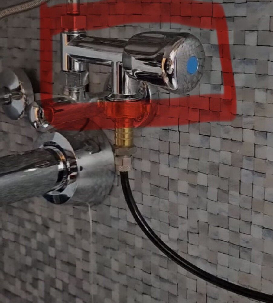

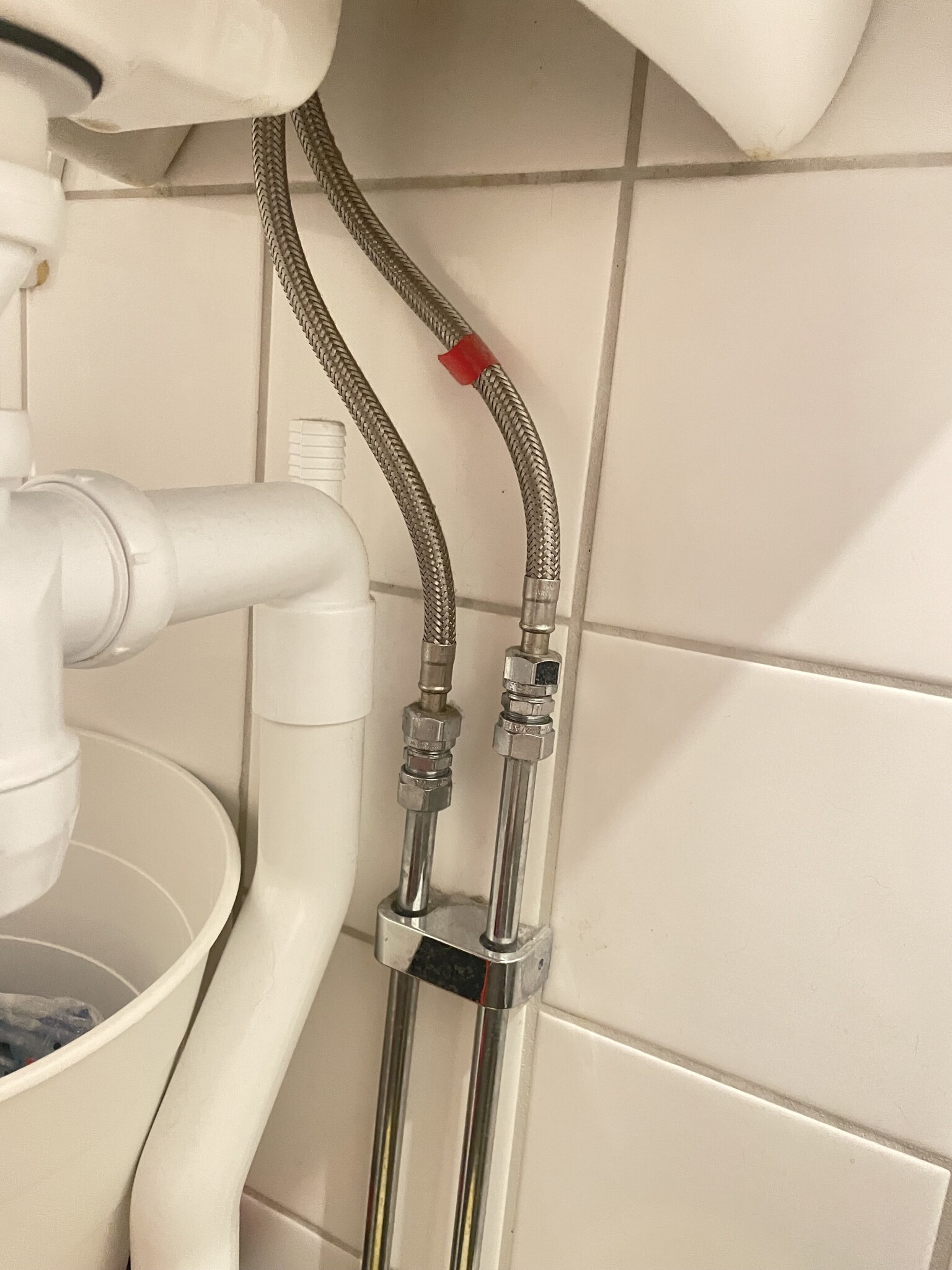

Jag vill installera tvättmaskin, lite akut läge för jag har ingen tillgång till tvättstuga pga översvämningar. Har varit pågående ett tag, och verkar som det kan fortsätta ett tag till, fått lasta tvätt över till familj men är ej hållbart längre.
Jag söker en T-koppling med ventil som liknar något som på första bilden, och passar in på andra bilden (mitt badrum).
Kan någon hjälpa att hitta rätt del? Söker helst som går att köpa samma dag (Malmö).

Besök en professionell VVS-butik, mät dimensionen på rören, ta med bilderna. Dom ska då garanterat kunna hjälpa dig att få korrekta delar :-)

Köp detta:
1st:
https://www.bauhaus.se/t-ror-vatette-krom-dy12xdy12xdy12
2st:
https://www.bauhaus.se/dubbelmutter-vatette-dy12-krom
1st:
https://www.bauhaus.se/kulventil-vatette-rak-dy15xdy12-krom
1st:
https://www.bauhaus.se/planadapter-vatette-dy15
1st:
https://www.bauhaus.se/overgangsnippel-trio-perfekta-g15
Ingen gängtätning behövs, bara lossa understa muttern på kallvattnet och dit med T-röret.
Det blir således dubbelmutter på två anslutningar på T-röret.
Och missa inte planadaptern!
Allt verkar finnas på hyllan i Malmö.
Dessutom enkelt att ta bort vid ett senare tillfälle. 👍
