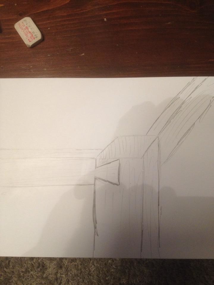

hejsan
Jag skulle behöva lite tips på dekorativa sargsamansättningaar till ett soffbord.
mått 1200 långt 600 bred och 600 högt, EK
en sarg uppe precis under skivan och en längre ner på benen.
Nu till problemet, jag är inte sugen på att tappa eller centrumtappa fast sargen i benen.
Har en liten tanke på att göra en synlig svalstjärtzinkning på utsidan av benen.
Nå vad tror ni?

Tror inte alls på det där (om det ska se ut som på bilden) i alla fall inte för övre sargen. Problemet är att träet ovanför laxstjärten blir jättesvagt och möjligt att knäcka av utan större kraft. Tror du behöver 20mm i minsta snittet ovanför skarven om det ska hålla. Sen rör sig träet i olika riktningar vilket gör att det kan komma glappa över tiden. Som grädde på moset saknar fogen bra längsträ mot längsträ limning.
Personligen tycker jag en dekorativ fog ska fylla en funktion, annars blir det spel för galleriet.
Denna lösningen (fast jag hade gjort det yta i yta och inte låtit laxstjärten sticka ut) är betydligt bättre. http://www.robinsonwoodworking.com/uploads/2/6/0/8/26086855/9981733_orig.jpg
Vill du ha mer tips på dekorativt kanske genomgående tapp med kilar. Typ http://spiritcraftfurniture.com/joinery/mt-nm-78-desk_LRG.jpg dock rätt svår att få snygg. Sök på wedged through tenon.
Tycker även helt runda pluggar i kontrasterande träslag kan vara fina, med eller utan kil http://www.philadelphiafurnitureworkshop.com/images/Wedgedtenondetail.JPG

Är helt med på vad du menar, och det är ju en risk med den lilla delen ovan zinkan som blir kvar.
Den första länken gillar jag och har provat förut, det jag tänker där är att benet är 45*45 och sargen är 25 bred så det borde funka om jag lägger in den i mitten av benet. Tänker dock på att jag tappar mycket stöd för skivan då den inte ligger på sargen.
