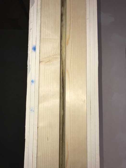

Bygger musiklokaler. Är i tankarna att bygga ett nytt musikhus och vill bygga bättre och smartare ljudisolering.
I dagsläget bygger vi rum i rum. Väggarna består av 3 lager gips, reglar, isolering och luftspalt. Se bild.
Det låter väl som en bra början, även om jag hade valt stålreglar för att de vibrerar mindre.
Du behöver tänka på stomljud, dvs hur ljuden fortplantar sig i byggnadens stomme. Ska du t ex spela in mycket trummor eller ordna moshpit för sumobrottare, kan det vara läge att försöka dämpa golvet t ex med gummibussningar under reglarna.
Sen är det viktigt att det blir tätt överallt. Minsta glipa släpper ut/in ljud rejält. Fast då blir det problem med ventilationen, så där behövs någon begåvad lösning.

Vad är det du undrar över? Principen du bygger på är rätt.
Har inte hört någon "smartare" lösning än rum i rum.
Är det några problem med aktuellt lösning?

Principen för att bygga ett ljudisolerat rum bygger på det förfarande som bilder visar, dvs frikopplade skiljeväggar. Ljudisolationen (Rw) förbättras när A: luftspalten ökas och när B: massan i skivmaterialet ökar. Uppförs konstruktionen med plåtregler förbättras isolationen ytterligare en aning som @ricebridge skriver pga av flexet i reglarna.
Om endast skiljeväggar och tak byggs frikopplade från det yttre skalet är konstruktionen semiflytande. För att förbättra ljudisolationen ytterligare behöver rummet byggas helt flytande, dvs ett inre skal som är mekaniskt frikopplat från det yttre skalet.
Rummet byggs då på avvibrerande sylomerkuddar. Antal och placering av dessa behöver beräknas så att kuddarna kan jobba inom sitt dynamiska område. Kan liknas med att pumpa ett cyckeldäck lagom hårt. Utmed väggar placeras kuddarna tätare för att kunna ta linjelasten där tex.
Man kan säga att ljudisolationen inte blir starkare än konstruktionens svagaste länk. Vanliga fallgropar är:
• genomföringar
• dörrar
• ventilation
• slarvig/felaktig gipsning och fogning
En vanlig konstruktion för ljudstudio (kontroll- eller liverum) byggs på sylomerkuddar, 3 lag gips på 95 plåtregel och 30 mm spalt mellan utläggen. Facken isoleras med stenull som ej får packas och ej vidröra motstående isolering. Golv 2 lag Ceminwood med dämplim emellan alternativt 4 lag golvgips på K-plyfa. Tak 3 lag gips med integrerade ljudfällor för vent i reglefacken. Dörrar 2 st 38 dB.
Beroende på hur byggnadens konstruktion ser ut som rummet ska uppföras i kan exemplet ovan behöva revideras och en isolationsmätning kan även behöva göras.
