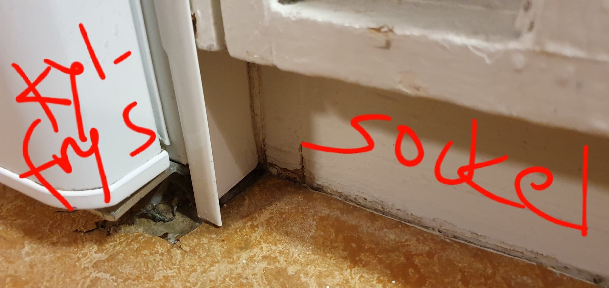

Golvet idag är linoleummatta från 70- eller 80-talet. Originalmattan från -52 verkar inte ligga kvar under (som den gör i hallen). Mattan (se bilder):
FRÅGOR
Parkettgolv brukar ju vara 12–15 mm tjockt och är därmed tjockare än linoleummattan. Visst bör jag lägga det nya golvet
1. under Ikeas konsoler på ben, eftersom det inte är platsbyggt?
2. under kylfrysen, så den nya kylfrysen står ovanpå parketten, och jag kan dra ut kylfrysen? (Det finns lite utrymme ovanför och på sidorna av den befintliga kylfrysen, så en modernare lite högre och bredare får plats. Jag kan kapa botten i överskåpet och sätta in galler i befintliga skåpluckan, för ventilation – grannar har gjort så.)
3. under spisen, "förstås".
4. Idag går linoleummattan fram mot golvlisterna (inte inunder) vid väggarna i övriga köket. Jag bör väl ta bort listerna (och laga väggarna, ha ha, enligt grannar sitter de fast med långa spikar i tegelväggarna) och lägga golvet och sen sätta (ev. nya) listerna ovanpå? Annars ser listerna för låga ut. Snyggare också än att lägga dit en fusklist (då ser ju listerna ännu lägre ut)?
Tacksam för input.
- går inte in under kylfrysen, utan bara fram till dess fötter (så kylfrysen går inte att dra ut), och det verkar vara ett slags masonitskiva e.d. under linoleummattan och kylfrysen (under hela mattan?).
- går "förstås" bara fram mot den platsbyggda golvsockeln och konsolerna.
- går däremot "förstås" in under spisen.
FRÅGOR

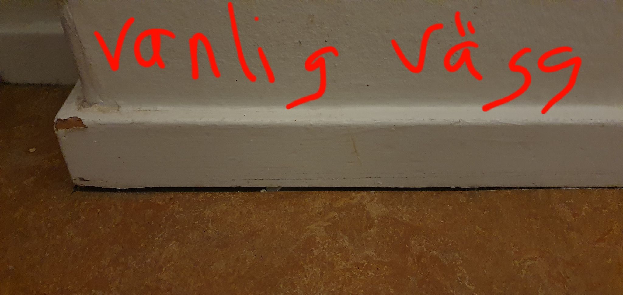

Tacksam för input.

Glöm inte att planera för hur du ska göra med trösklar och dörrkarmar.
1. Valfritt. Eftersom stommarna i huvudsak hänger på väggen går det att lägga golvet under dem men man kan också lägga golvet fram till benen.
2 och 3. Golvet ska läggas under fristående vitvaror.
4. Ser ut som en plastmatta från tidigt 70-tal, i alla fall var sån färg och mönster på mattan populär då. Eller har du sett hur den ser ut under så du vet att den är gjord på juteväv?
Kan ha varit PVC-plattor, som är tunna och hårda, under och dessa var ofta limmade med asbesthaltigt svartlim så det kan vara bra att vara observant på om det finns svartlim eller annat misstänkt kvar. Det är bättre att lämna in prov för analys en gång för mycket än en gång för lite. Om det finns asbest behöver man ta hänsyn till det för att hålla nere halterna man utsätts för.
Snyggast blir ju att ta bort listerna men det blir ofta mycket jobb med att återställa väggarna sen.
P.S. Det är stommar du vill byta ut och inte konsoler.

Tack. Ja, STOMMAR förstås, var lite trött när jag skrev.
Enligt grannar som rivit ut sina golv, är det inget svartasbest osv., det har jag hört mig för om. (Många lägger nytt golv ovanpå det gamla, men det blir definitivt för högt.)
Nej, Ikeas stommar ska inte hänga på väggen, de har fötter och står på golvet, med sockel framför fötterna. (Sen ska man fästa dem i väggen också som tippskydd, förstås.) Därför bör ju nytt golv vara under dem, ville bara dubbelkolla -- har läst andra trådar här, och folk har tusen argument för/emot golv under diskbänk och vitvaror. Själv fattar jag inte varför Familjebostäder en gång i tiden inte la matta under kylfrysen. (Nu bostadsrätt.)
Ikeas stommar är till för vägginfästning och inte bara tippskydd. Antingen monteras de med metod upphägningsskena eller så monteras de i väggen direkt.Färgskalan skrev:
Benen enbart tål inte belastningen från stommarna. De är till för att få skåpen att stå i lod ordentligt.
