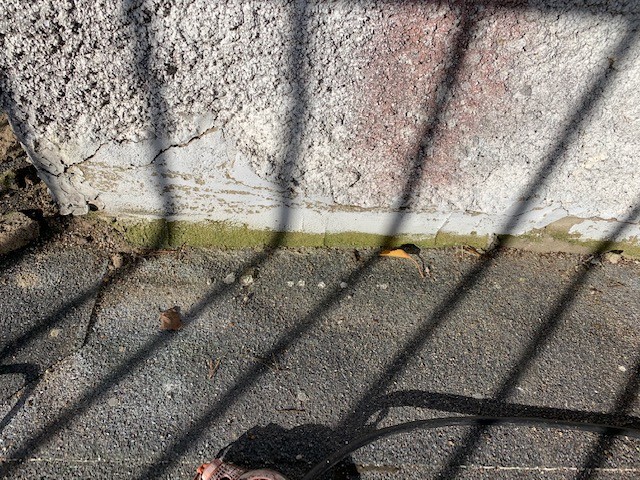

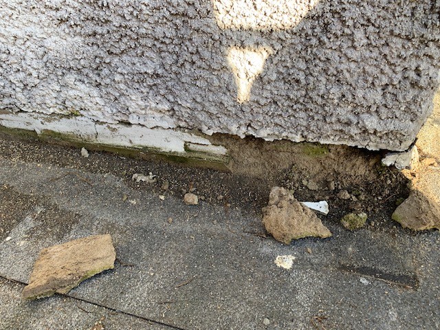

Jag har problem med att den 6-8 Höjd sockel mellan balkonggolv och putsad vägg med sprickor och synlig fukt.
Fukt- och sprickskadad sockel mellan ett balkonggolv med tjärpapp och en putsad vägg.
cm höga sockeln mellan ett balkonggolv belagt med tjärpapp och en putsad fasad, drar åt sig fukt och spricker. -se foton. Vilket material kan man använda där? Jag har sedan en trall som ligger ovanpå tjärpappen.
N
Hugg bort det lösa och använd cementbruk a.
OK, men eftersom det gamla bruket blivit fuktigt, spruckit och släppt, undrar jag vilket slags bruk som klarar att sitta kvar? Vet du/ni?
Som ovan, cementbruk A.
