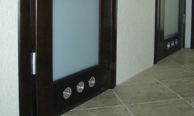

Fanns mycket skojigt om man söker på Ventilationsgaller dörr
ventilyacionnye-reshetki-dlya-dverej-43.jpgventilyacionnie-reshetki-dlya-dverej-15.jpgventilyacionnie-reshetki-dlya-dverej-3.jpg
jebe
[bild][bild][bild]
Tack John! Borde tänkt så långt!

Problemen är vid 3 dörrar, så inte bara till badrum. Men badrum är undermålig till-luft (och en o-motoriserad fresh-90). Men det är just djupet i smygen kombinerat med tätheten, som skapar motståndet. Så samtidigt som jag skriver detta börjar jag fundera på om ett borrhål eller vent-galler över huvudtaget hade gjort någon nytta?

Oavsett var de 3 dörrarna befinner sig i värden så verkar det inte gå trögt på grund av att karm / dörrblad tar i varandra .
Så kvar är luften som gör motstånd .
Vad är din tes att borrhål eller dylikt ej skulle hjälpa .
Helt riktigt, det har aldrig varit tal om något annat än det :).
För att själva "suget" skapas inte av rummets bristande luftflöde, utan pga att det är för tight mellan smyg och dörrblad. Just nu är det min teori, därav "filmklippet". Men det är svårt att visualisera korrekt.
S
Men om det skulle vara glipa eller ventil bredvid dörren så har luften möjlighet att passera. Nu blir det undertryck i rummet tills du fått upp dörren så pass att det blir glipa.
