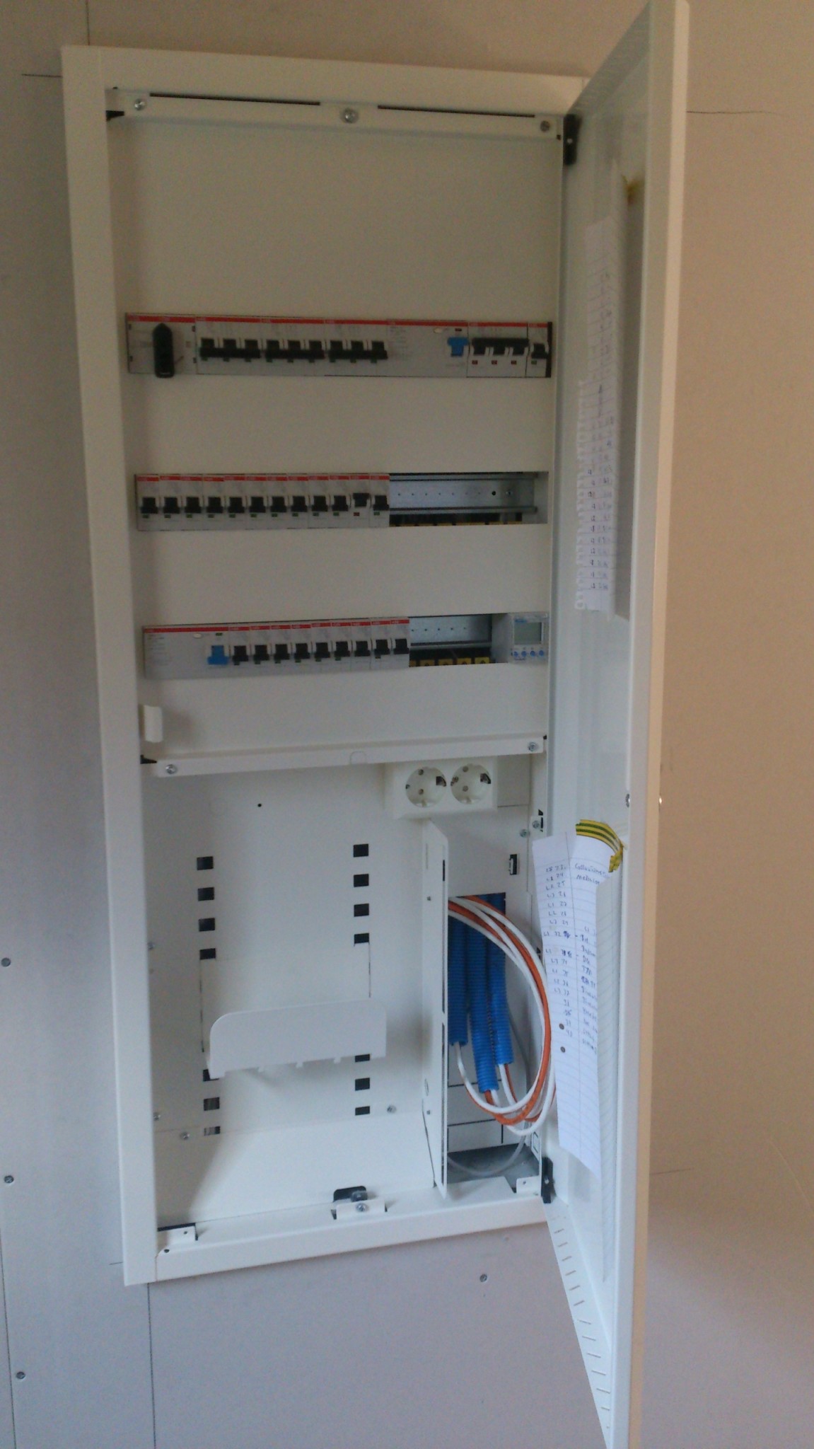

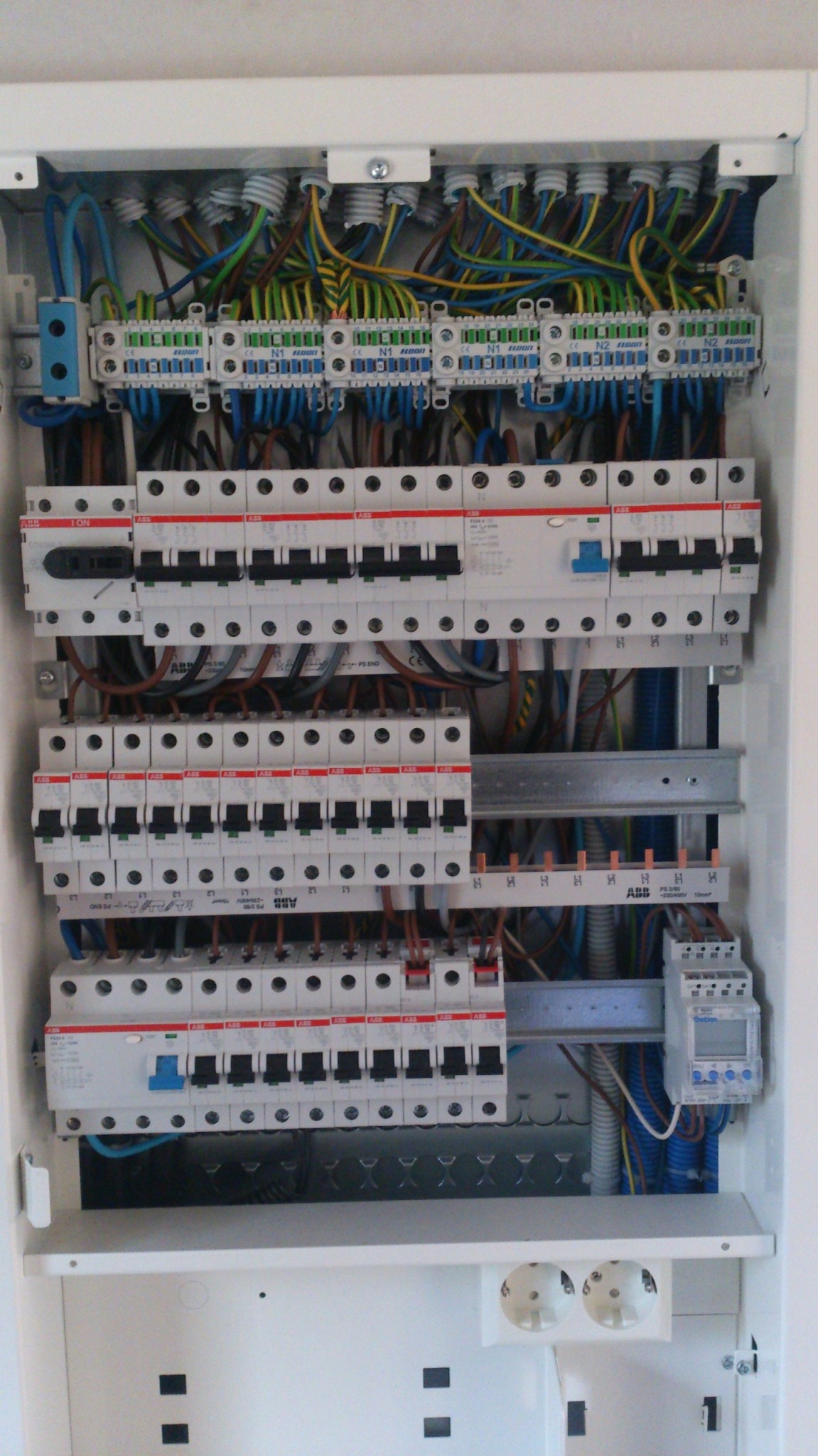

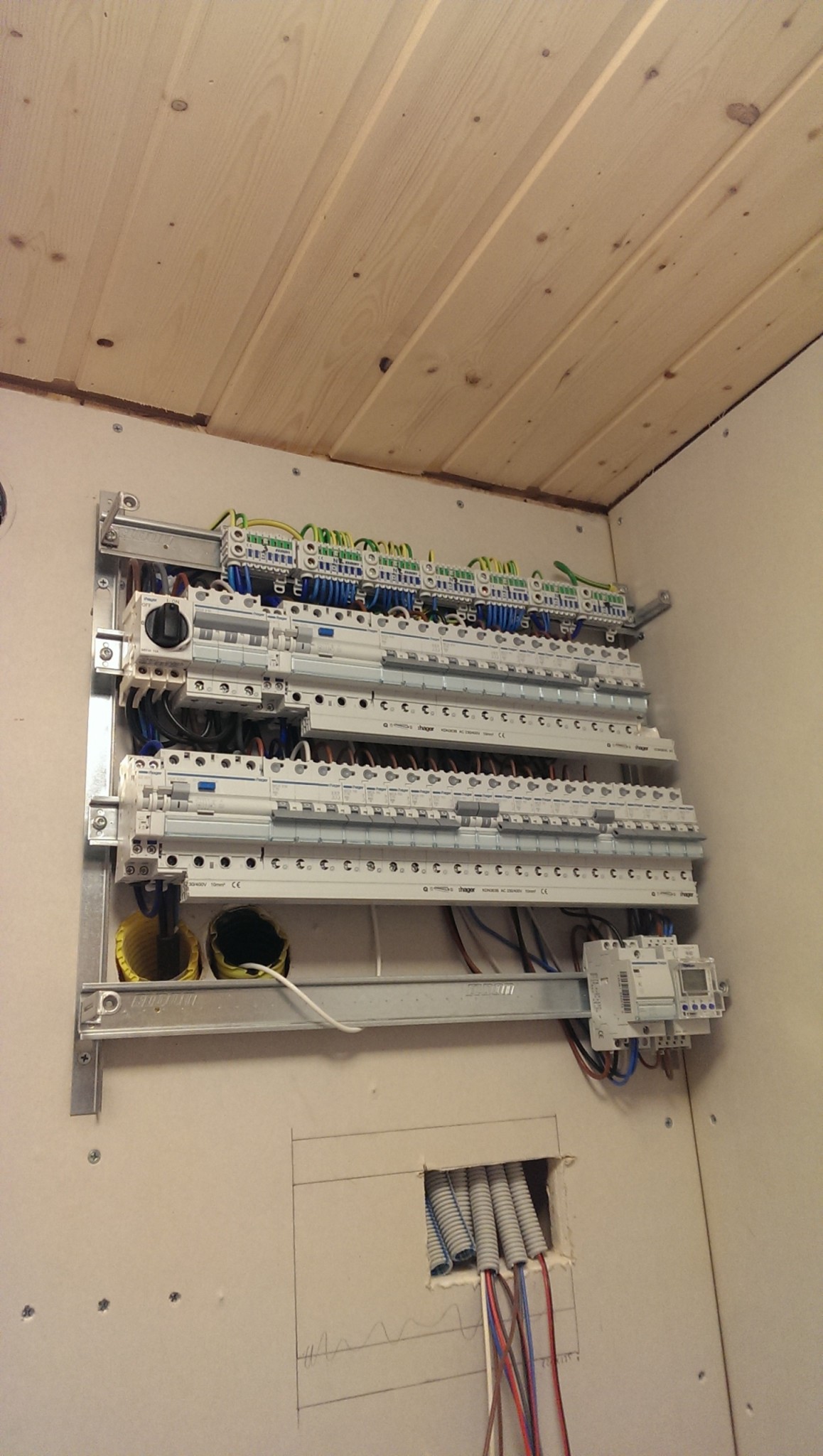

På kombicentralen var jag tvungen att använda ABB och p.g.a. deras lösning med fasskenan så går det inte att få till det lika bra som med Hager.
//Patrik
//Patrik
Moderator
· Stockholm
· 57 895 inlägg
En nyfiken fråga:
På bilden med ABB prylarna, vad är de sista positionerna på understa raden för något?
Renoverare
· Gävleborg
· 8 220 inlägg
Menar du dvärgbrytarna? Dom två med rött är ABB:s svar på Hagers Quick Connect. Även dom sämre än Hager (installationsmässigt och inte kvalitétsmässigt naturligtvis).hempularen skrev:
Edit: Eller ja, det kanske var astrouret du syftade på?
//Patrik
Moderator
· Stockholm
· 57 895 inlägg
Det var brytarna jag menade. Varför sådana i just två positioner?
Renoverare
· Gävleborg
· 8 220 inlägg
För att jag la in två fasledare på dom dvärgarna. Hade kunnat köra dom på hela centralen, men gjorde inte det.
//Patrik
//Patrik

Åter till Patrik_Heds fina centraler:
Vad är det för apparat som sitter till vänster om bägge jordfelsbrytarna i Eldon-kapslingen (sista två bilderna)? Det går inte från bilderna att se modellnummer och jag ser inga ledare som går in i någondera. Hjälpkontakt för larm?
Jag noterar för övrigt att du använde Eldons snabbplintar i ABB-kapslingen också, trodde inte att du gillade dem....
scim, varför gå ner i area mellan centralerna ? det innebär ingen fördel utan bara att man även måste "lagerföra" en lite udda dimension av en vara som nästan aldrig används.
Använd 6 mm även mellan centralerna i stort samma kostnad men mycket enklare.
Jag avser inte gå ner i area, men i dagsläget är det draget 4mm mellan åtminstone två av centralerna. Gammalt hus, gammal el, har tygkablar i några av pansarrören, men de byts ut i den takt jag renoverar...
Renoverare
· Gävleborg
· 8 220 inlägg
Ja, det är i mina föräldrars stuga och jag slängd in två hjälpkontakter om vi skulle vilja ha en indikering på om jordfelsbrytarna löser ut nu eller i framtiden.tommib skrev:Åter till Patrik_Heds fina centraler:
Ja, jag kör i princip bara Eldon-kapslingar och då även deras noll- och jordskenor. Dock har jag vissa invändningar mot dom, men inte så allvarligt att jag inte vill använda dom.
