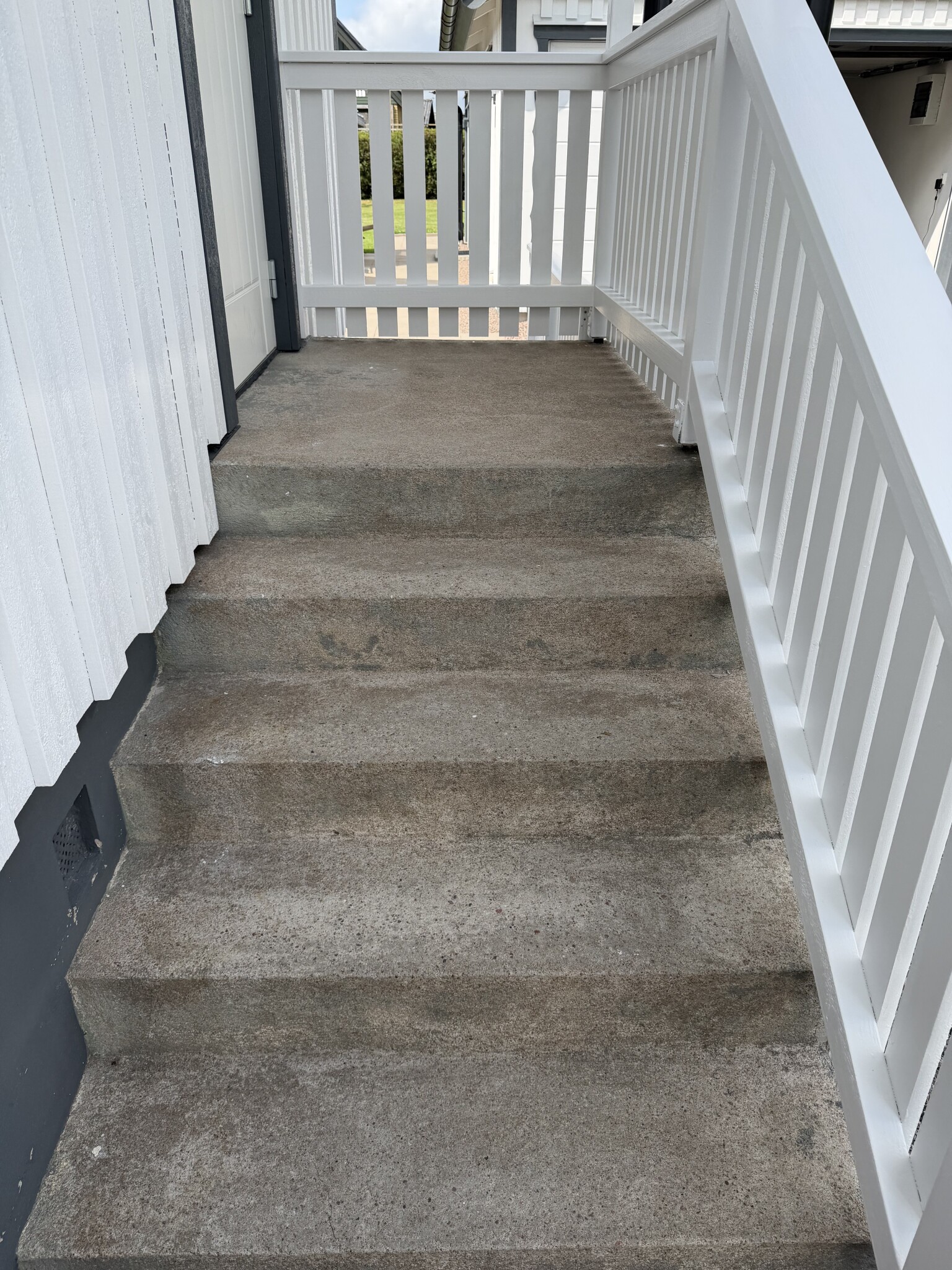

Kolla först att färgen inte gör trappan hal på vintern eller när det regnar.
Jag tycker ändå att det vettigaste är att inte göra något alls, framför allt för att trappan idag är hel utan sprickor eller skador.

Jo kanske det, men det beror ju lite på betongen.
Och alla kanske inte vill måla om om vartannat år, även om det går fort för den händiga.
I TS fall, hade jag kört rep995, även fast den kan vara lite bökig.
