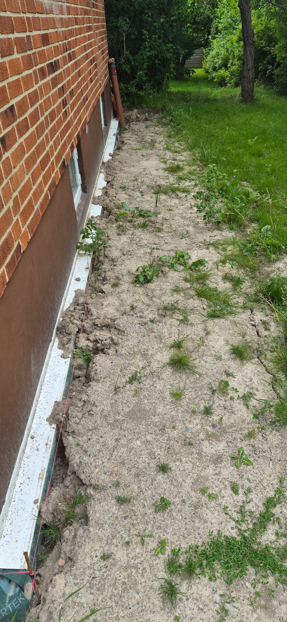

Dränerade runt huset i december -25.
Nu ser det ut såhär runt hela huset.
Hur brukar man snygga till sånt här efteråt?
Lägger man plattor längst in?
Det sägs ju att det ska luta ut ifrån huset med.
Har ni några exempelbilder eller tips?
  • Dränerad yta längs en tegelvägg, med ojämn jord och växande ogräs, i behov av finish för bättre dränering och estetik.
Täcklisten över isodrän/pordränskivan ska vara täckt med jord.
Det är troligt att marken sjunker lite under de första två åren, så vänta förslagsvis med stenläggning.
Ett lager makadam överst ser ok ut och kan vara en del av underlaget till plattorna.
Jag tycker att kullersten ser fint ut med en kant av storgatsten utanför. För oss blev det betongsten 45cm ut.
Ser ut att vara en Pordränlist i överkant, den ska ligga under mark för att inte förstöras.
Ja tanken är ju att det skall fyllas upp och lägga något över den. Typ plattor eller grus.
