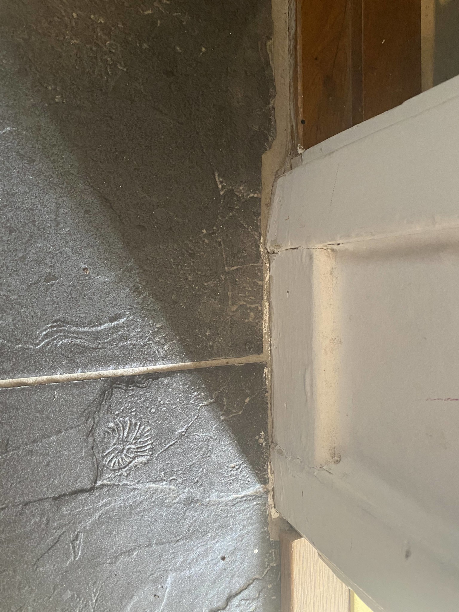

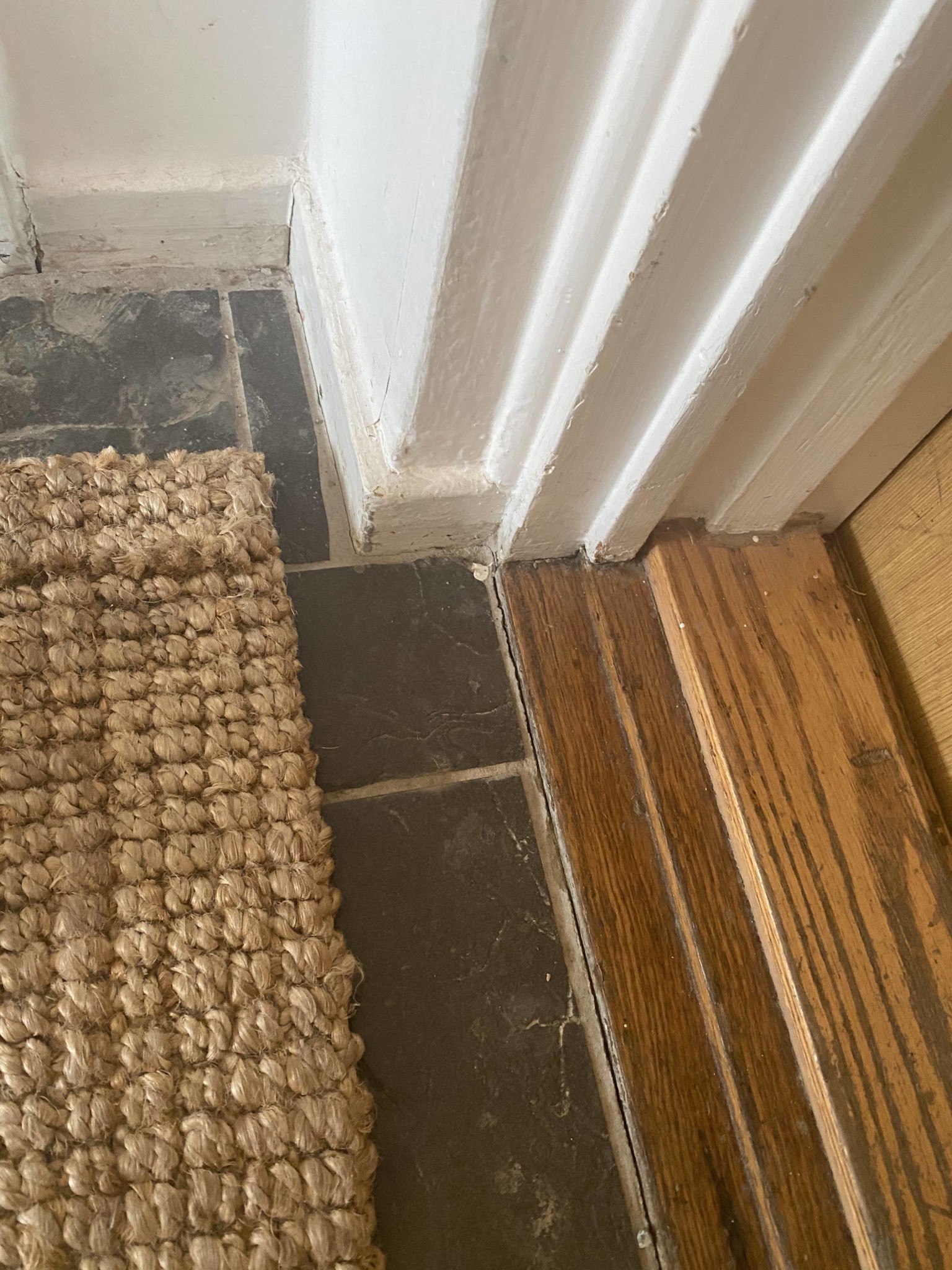

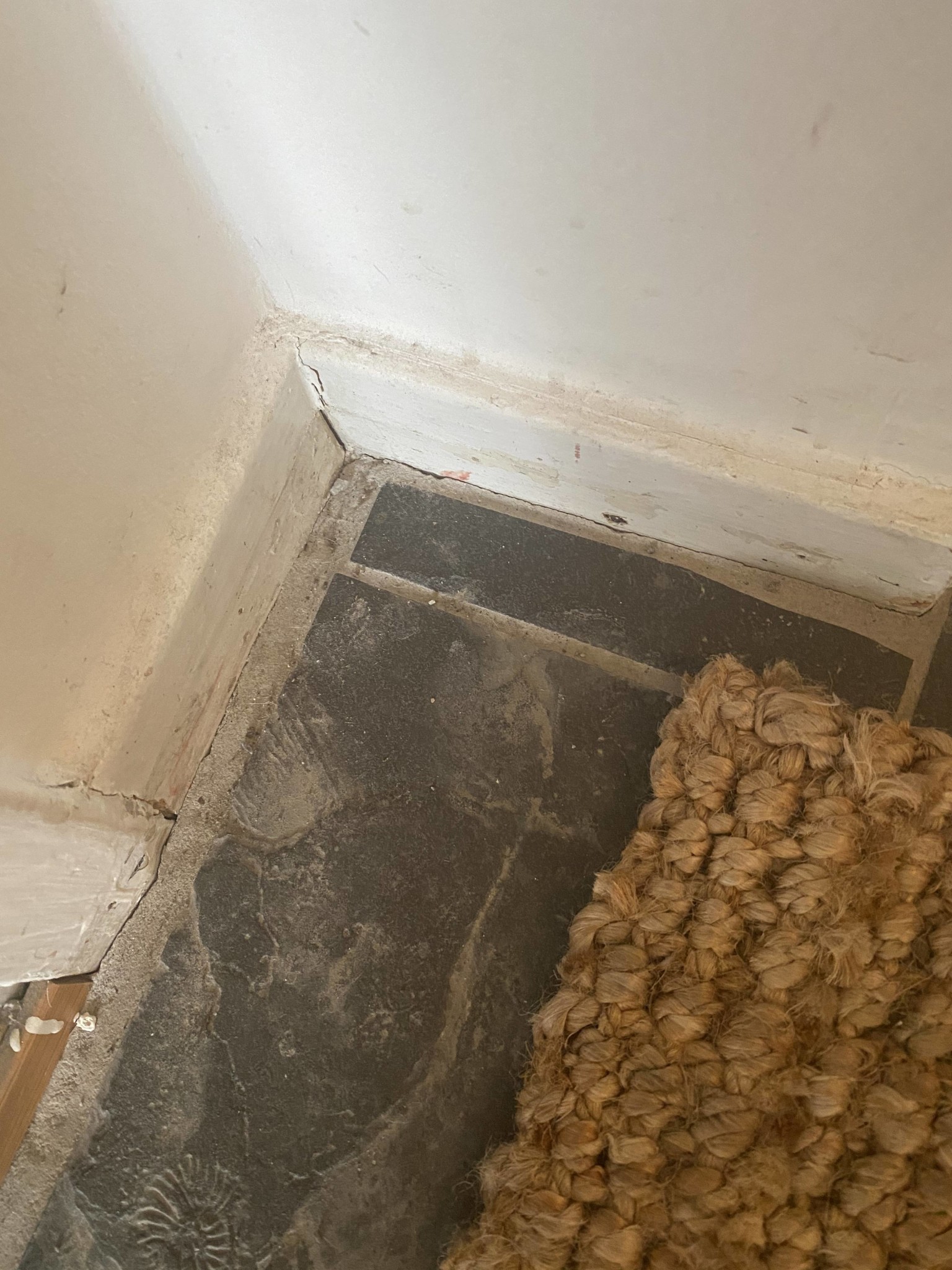

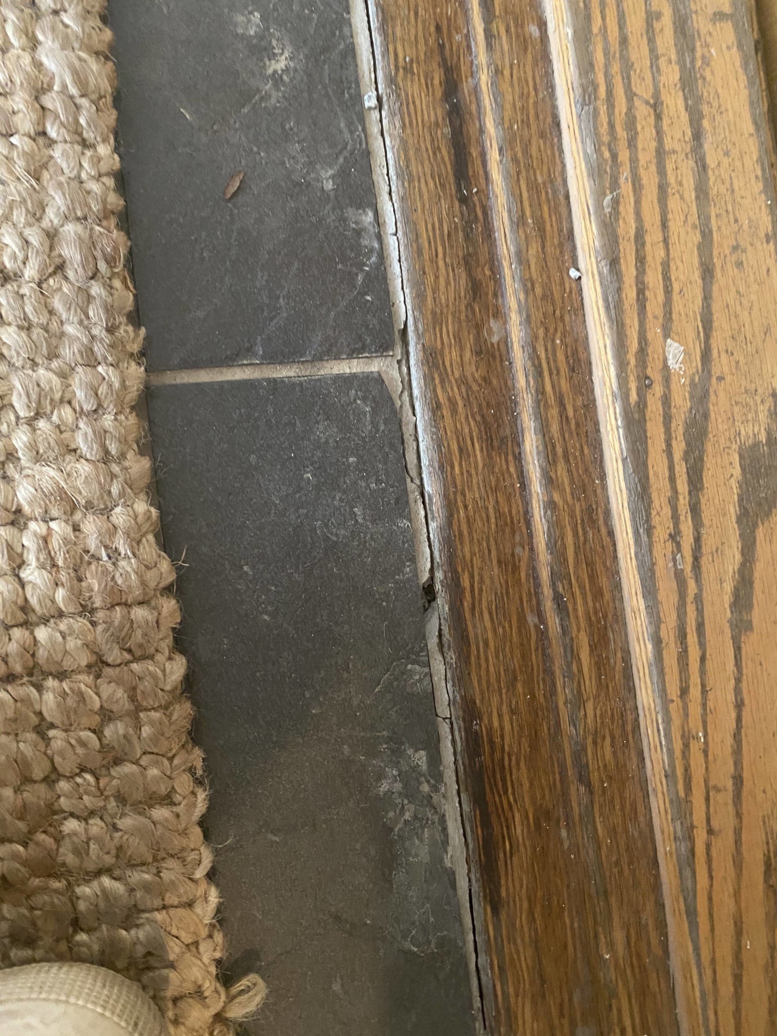

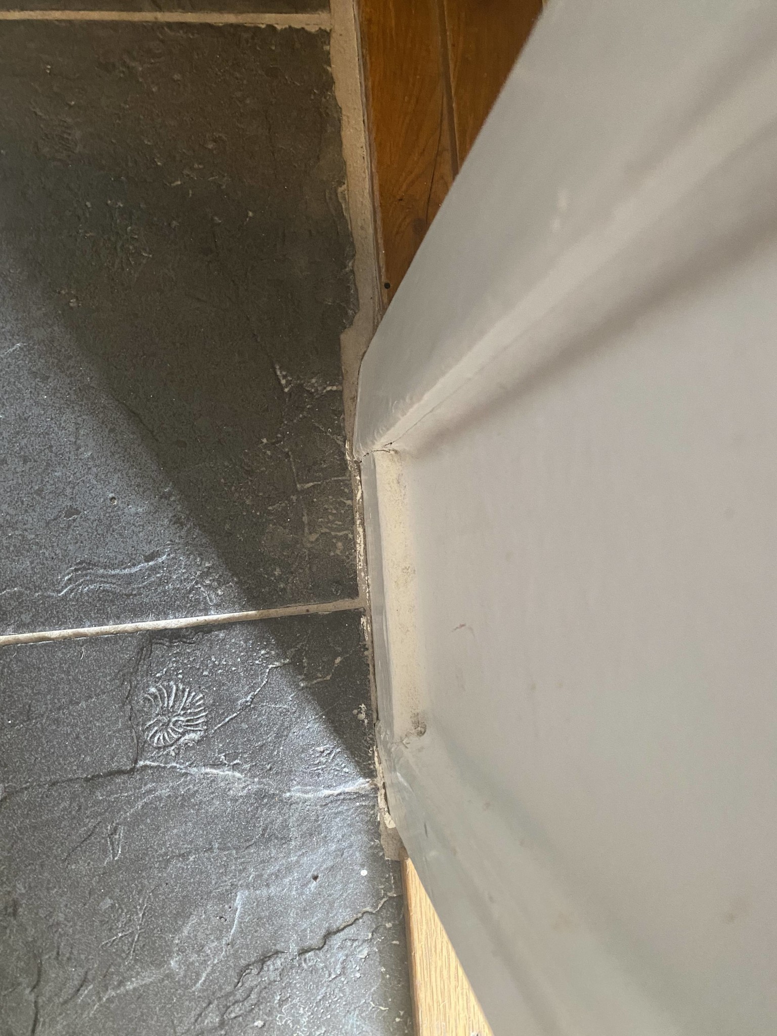

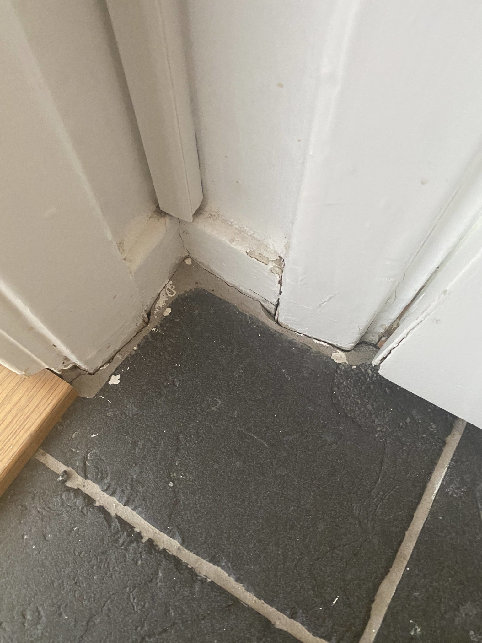

Tänkte börja måla hall och lister. Men hur snyggar man till detta jobb tills den dagen man river stenen och lägger nytt.
Kvartstav blir nog en ordentlig härva med dessa 12/15 foder
Förslag?

Utsidan av fodret är alltså bredare än sockel. Som försvårar påbyggnadslist.
En påbyggnadslist gör det inte snyggare i mina ögon. Försök kratsa bort fogen mellan golv och sockel och lägg ny istället.
Jag hade försökt med en smyg/foglist 8* 32, på "platten" mot golvet insågad med multisåg i/under golvlisten. Mot tröskeln hade jag försökt få tag i en äldre mörk metallist
