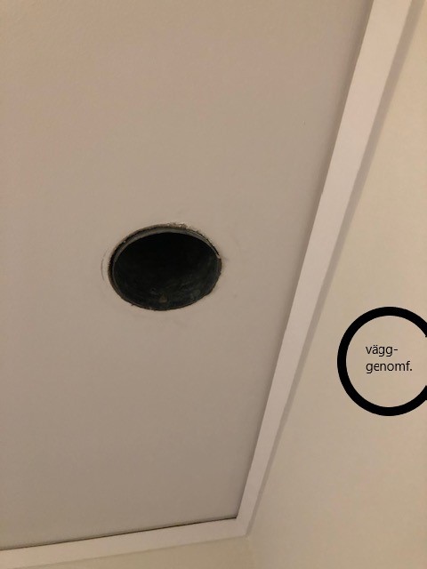

Efter ombyggnation med flyttad vägg och avdelning till två mindre sovrum saknas nu tilluftsanslutning i ena rummet, medan det i det andra rummet finns två tilluftsrör i taket.
För att undvika ett något större ingrepp med ny genomföring i tak upp på vind och nyanslutning till systemet samtidigt som man pluggar igen överflödig tilluft funderar jag på en något enklare lösning där jag leder över tilluften från ena takanslutningen genom vägg till angränsande rum (se bild).
Rent kopplingsmässigt går det säkert utan större problem med en 90-graders spirorörsböj och en väggenomföring av spirorör till det angränsande rummet.
Men det är sovrum där man vill att det ska bli estetiskt godtagbart. Man kan såklart bygga in det hela i en låda, men det tar onödigt mycket rymd.
Finns det någon snygg lösning inkluderande täckande ram i taket, rör i vitt samt genomföring i vägg? Eller hur skulle ni lösa det hela?
100 mm spirorör. FTX-system.
