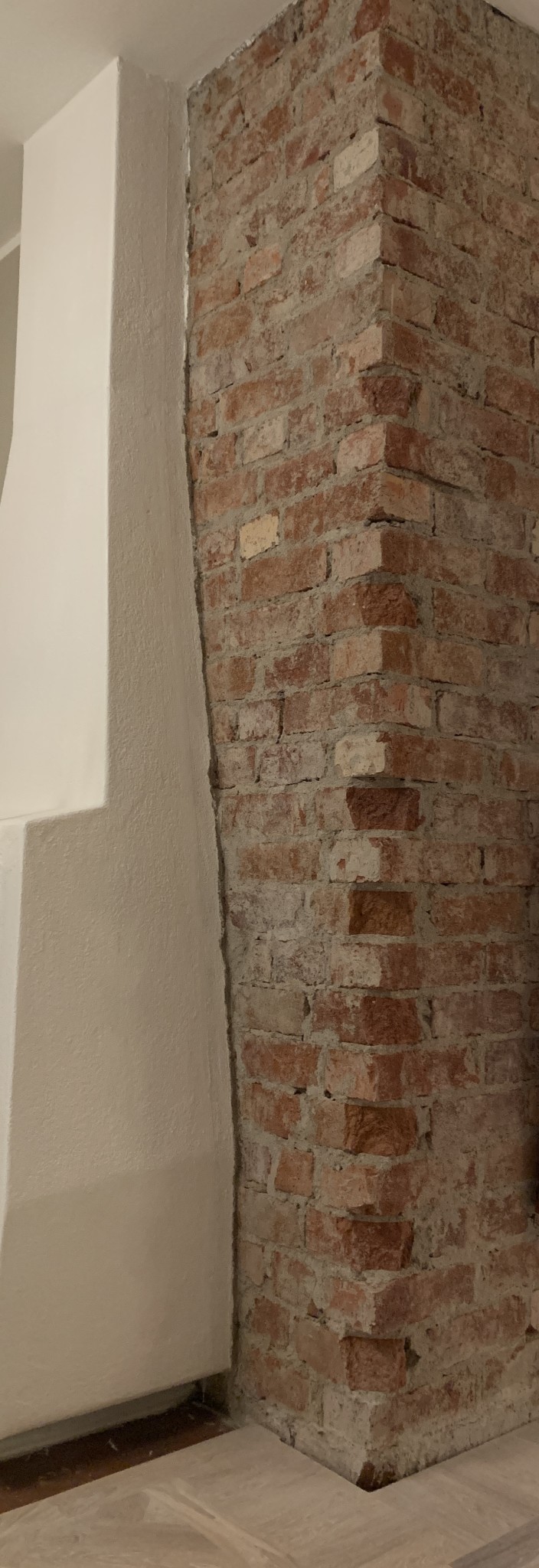

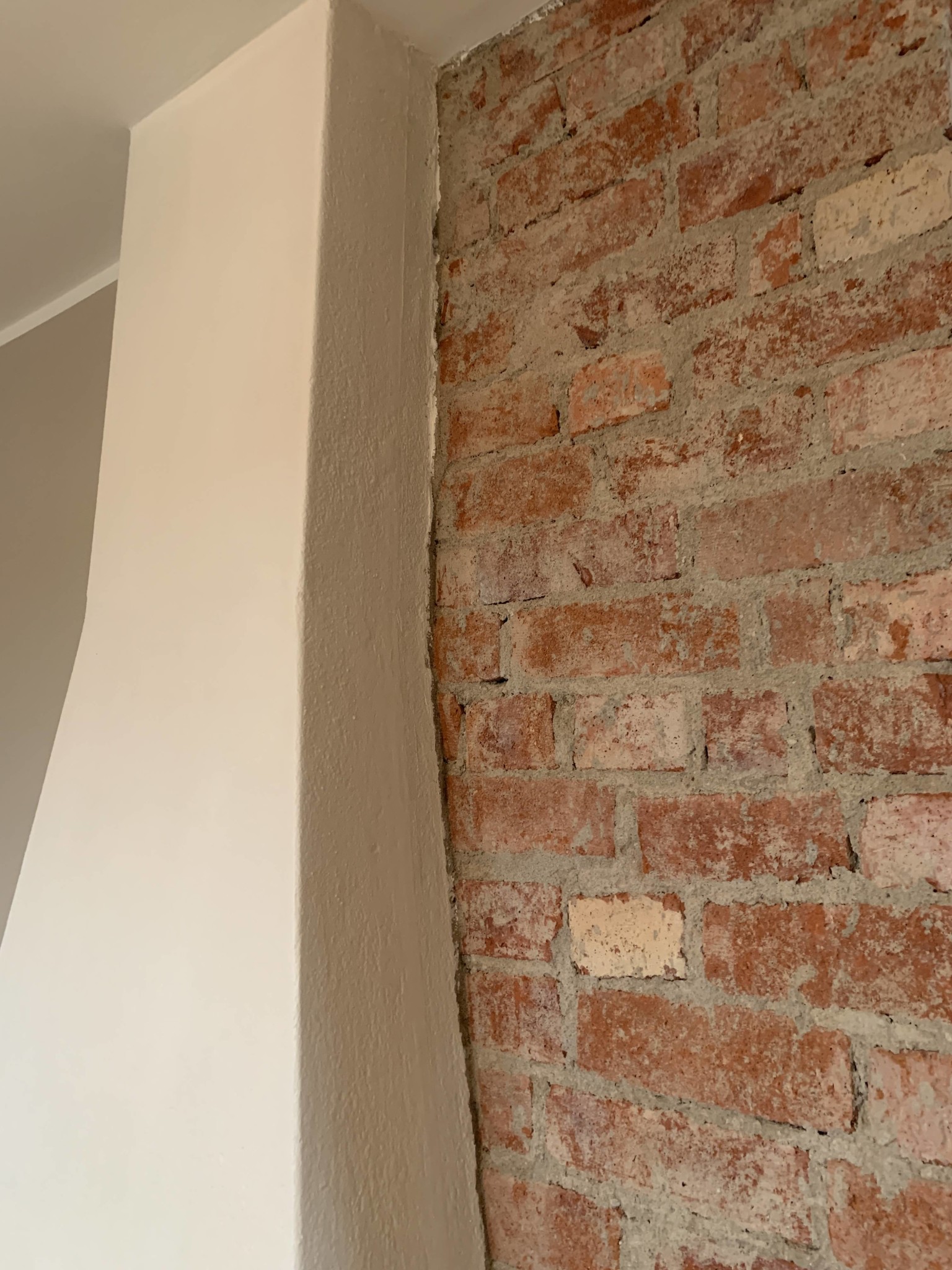

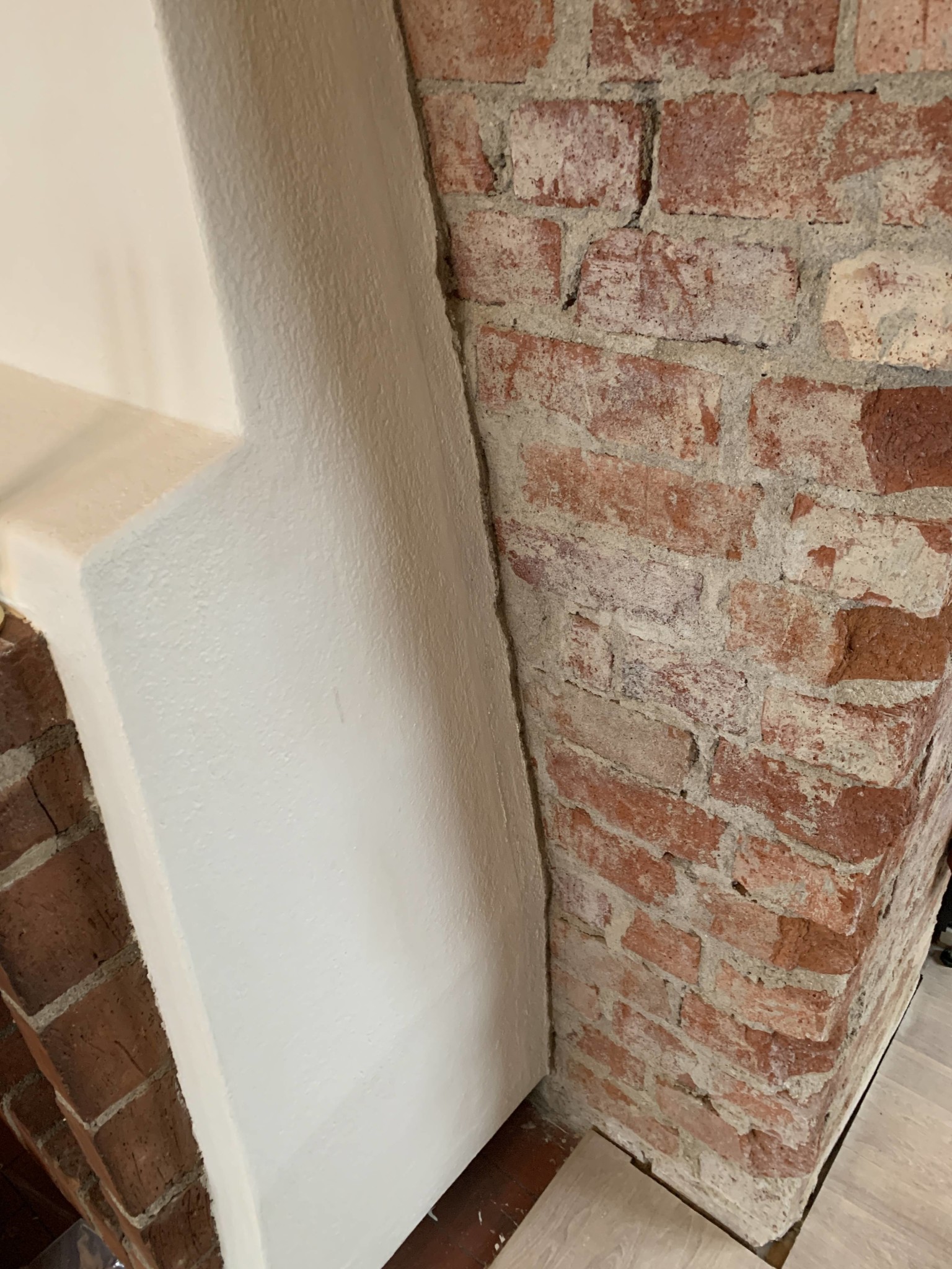

Hur hade ni löst övergången mellan den putsade delen som ska målas några varv till och teglet som ska förbli exponerat? Ingen av väggarna är som synes speciellt jämna.
Dem alternativ jag funderar kring:
1. Foga för att jämna till ”så gott det går” och sen måla ”så gott det går.
2. Hålla tex en spackelspade mot teglet som skydd och försöka forma en ”fin kant”med puts, sen måla med teglet maskerat.
3. Försöka böja till och lyckas fästa en tunnare eklist mellan (ska ha en stående eklist i andra ändan teglet men då i ett rakt 90 graders hörn och annat rum så det styr inte att jag behöver det här)
Jag är inte helt ohändig men men roas inte heller nämnvärt av liknande pillgöra, så tips tas tacksamt emot!

Du kan nog med gott samvete välja vilken metod som helst. Ska du sätta en list skulle jag välja en asklist. Den är mycket böjbar till skillnad från ek.
