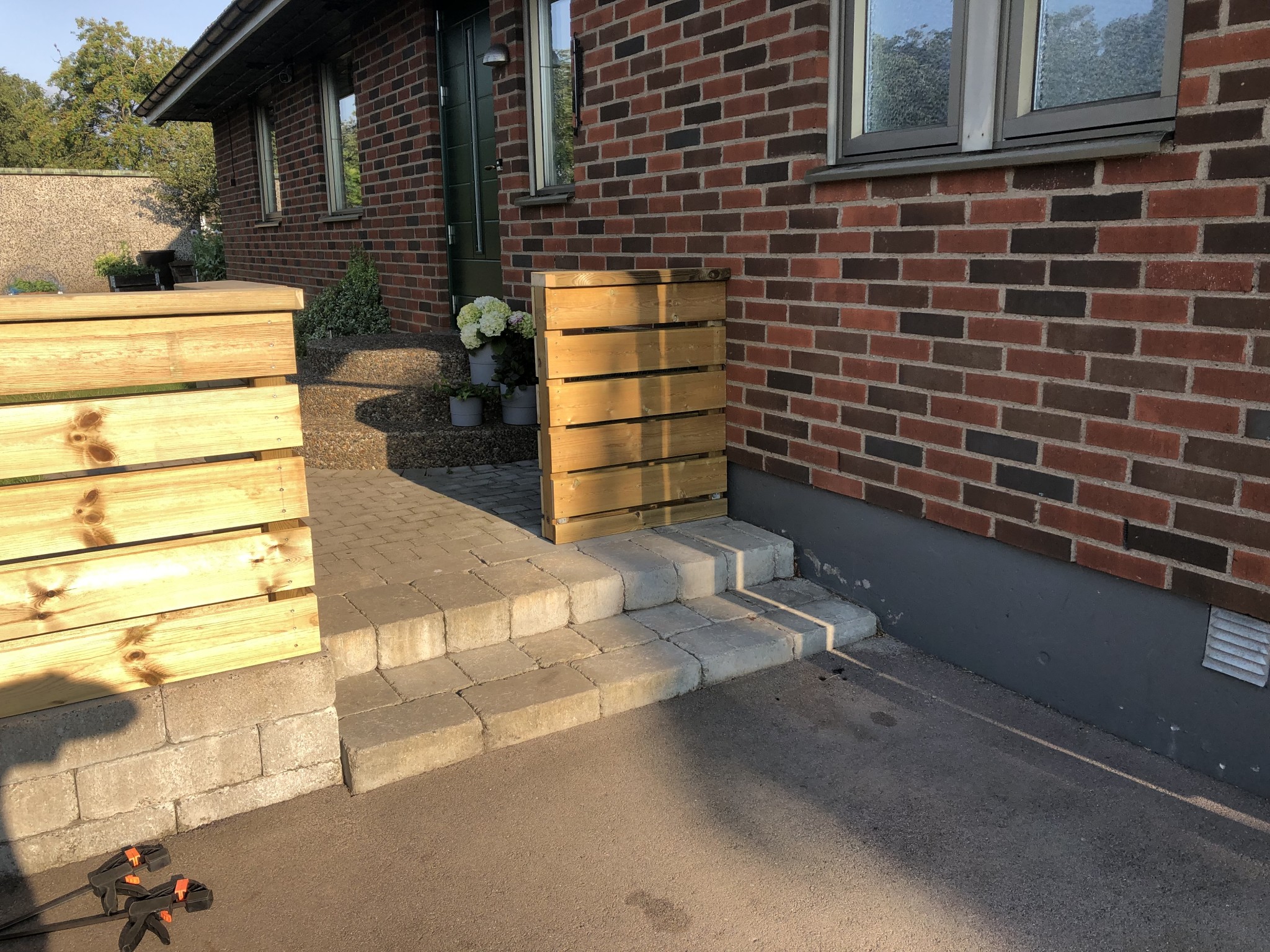

Bygger ett plank där det nu blivit dags för två grindar och en port. Har hakgångjärn där jag tänkte använda mig av genomgående M10-bult. Har funderat på fransk träskruv eller någon av de mer moderna alternativ som finns med då det är rätt rejäla grindar och port samt att jag helst satsar på hållbarhet fick det bli genomgående istället. Med det valet blir det ju dock muttrar synliga på andra sidan med och då en sida som är helt "ren" från synlig metall i övrigt.
Har ni som läser något bra tips för att göra det så estetiskt tilltalande som möjligt? Genomgående bult är inte spikat till 100% än men har inte lyckats hitta något bättre alternativ själv. Så fritt fram att tipsa om alternativ med.
Skickar med bilder så det går att få en uppfattning om hur det ser ut i dagsläget. Tack på förhand!

Vagnsbult + kupolmutter med bricka kanske?
