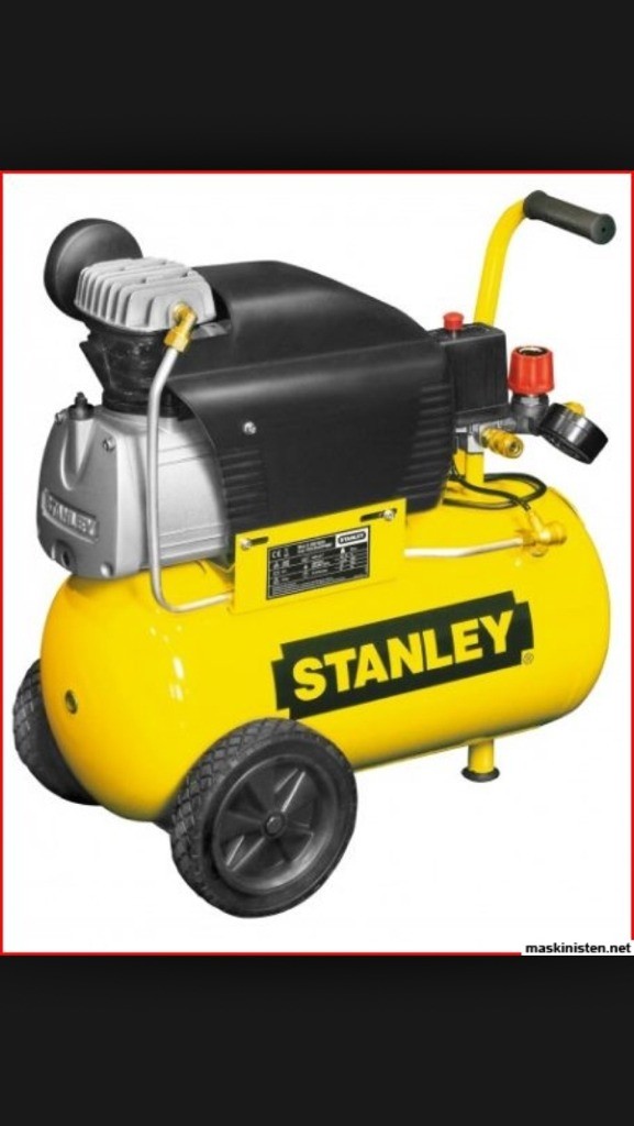

Har en sån här:
Som ramlar hela tiden när jag har den i bilen.
Blir tokig.
Problemet är att den bara har ett ben fram vilket gör att den blir mycket ostabil i sidled.
Någon som har en bra ide på lösning?
Köra försiktigare är ingen lösning :)
Har tyvärr ingen plats att bygga någon form av låda i bilen utan kompressorn måste modifieras så den blir stabilare.
M
