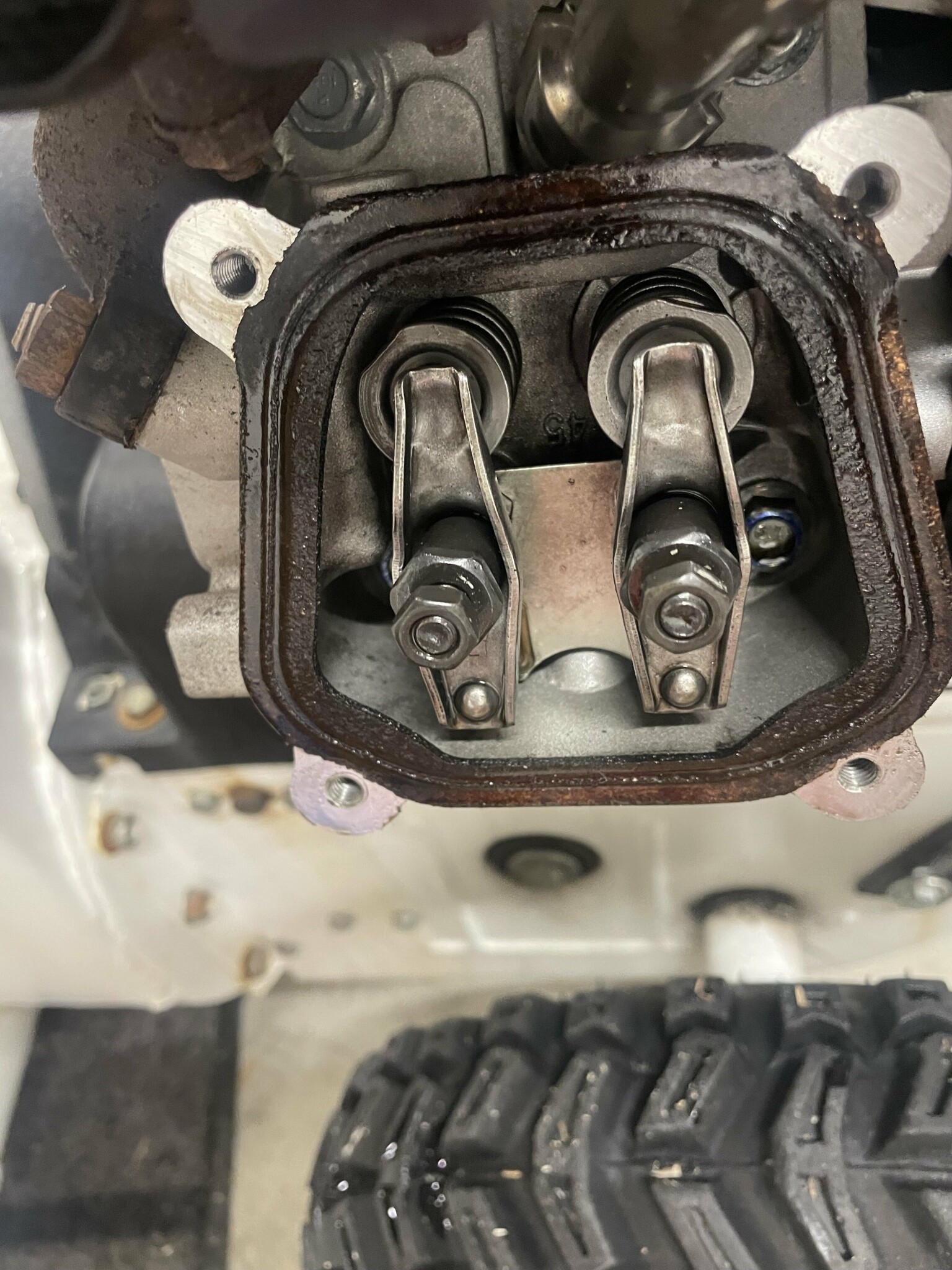

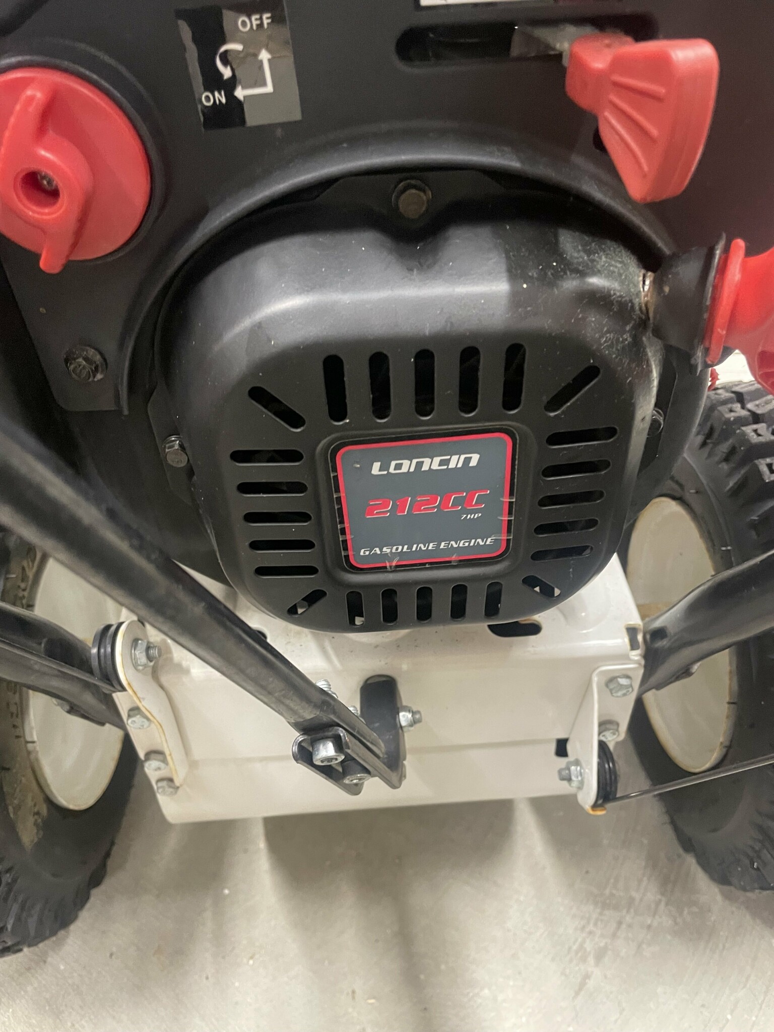

När det blivit dax att starta snöslungan för säsongen så vill den inte. När man kör startmotorn så flåsar den ut växelvis ur avgas porten respektive blåser ut ur förgasaren. Vad kan vara fel?
Kines maskin
2 -takt eller 4 - takt
returen
Har du någon bild på maskinen? Och kanske en film när du drar runt den. Min snöslunga fyllde cylindern med vatten efter att jag senast använde den. Om det sker utan att man upptäcker det kan ventilerna fastna och ge flåsande utan kompression.

4-takt

isugsventilen tätar ej
kinesium rostar rejält mellan säsongerna
rätt vanligt fel

Kanske när den stannades i våras, så stod en vippa på en ventilstång ( avgas eller insug ) och den var öppen i cylidern. Kärvade fast i öppet läge. Så ta av cyliderkåpan och se om en av ventilerna står i ett nedre läge och inte påverkas när drar i snöret eller med startmotorn. Vipporna ska trycka ner ventilstången och när dom kommer i uppeläge, ska fjädern trycka upp ventilen.
Jag tror inte att du behöver slipa någon ventil. Om det är rost på en ventiltalrik tror jag på lite olja på ventilerna. Eller kanske att startgas räcker.
Körde du "vanlig bensin" förra säsongen så är det inte höga odds på att du behöver göra rent förgasaren....
Går skiten på startgas så vet du att problemet ligger i bränsletillförseln.....

Precis. Rätt uppenbart om det blåser ur förgasaren när man kör startmotorn.
Jag skulle skruva av ventilkåpan och ta en titt. Ta det försiktigt med packningen bara så att man inte har sönder den.

både insug och avgasventil går lätt och känns oljiga. Vad ska ventilspelet vara? Och någon guide för att ställa kanske?!?

Ventilspelet ändras inte plötsligt. Ställ kolven vid slutet av kompressionstakten och känn med fingrarna om det finns spel vid vipporna. Skulle det vara helt stumt är det ett problem. Annars skall det inte hindra den från att starta.
Du kan mäta ventilspelet med ett bladmått. Du kan justera det med två blocknycklar på sexkantskallarma på vipporna.
