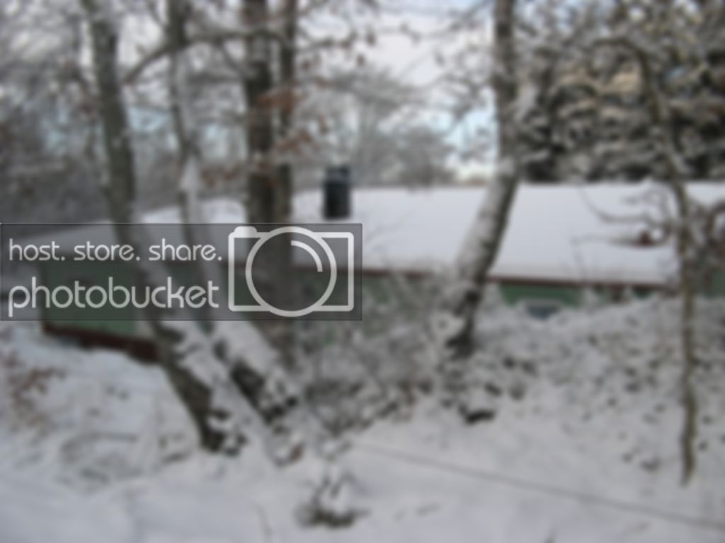

Jag kan inte gå på taket, då jag inte ser var jag trampar,plåttaket (Icopals Deccra) tåler inte det. Man kan gå i framkant på tegelprofilen, men skall man jobba däruppe med snöröjning, blir det inte lätt.Från rännan till nocken är där 13.5 meter. Att jobba från nocken känns inte så kul, då det är 5.5 meter ned, dessutom är takplåten lackad med granular på, så den är känslig för åverkan. Skulle det börja hänga ned, får jag sätta stöttor inne, en i soffan och en på pianot:blushing:mlkjhr skrev:
Nog måste du ha räknat med en viss snölast när du byggde huset? Speciellt om du valde en takplåt som du inte enkelt kan skotta. Än kan det väl inte vara någon fara på taket, om ordvitsen tillåts.
