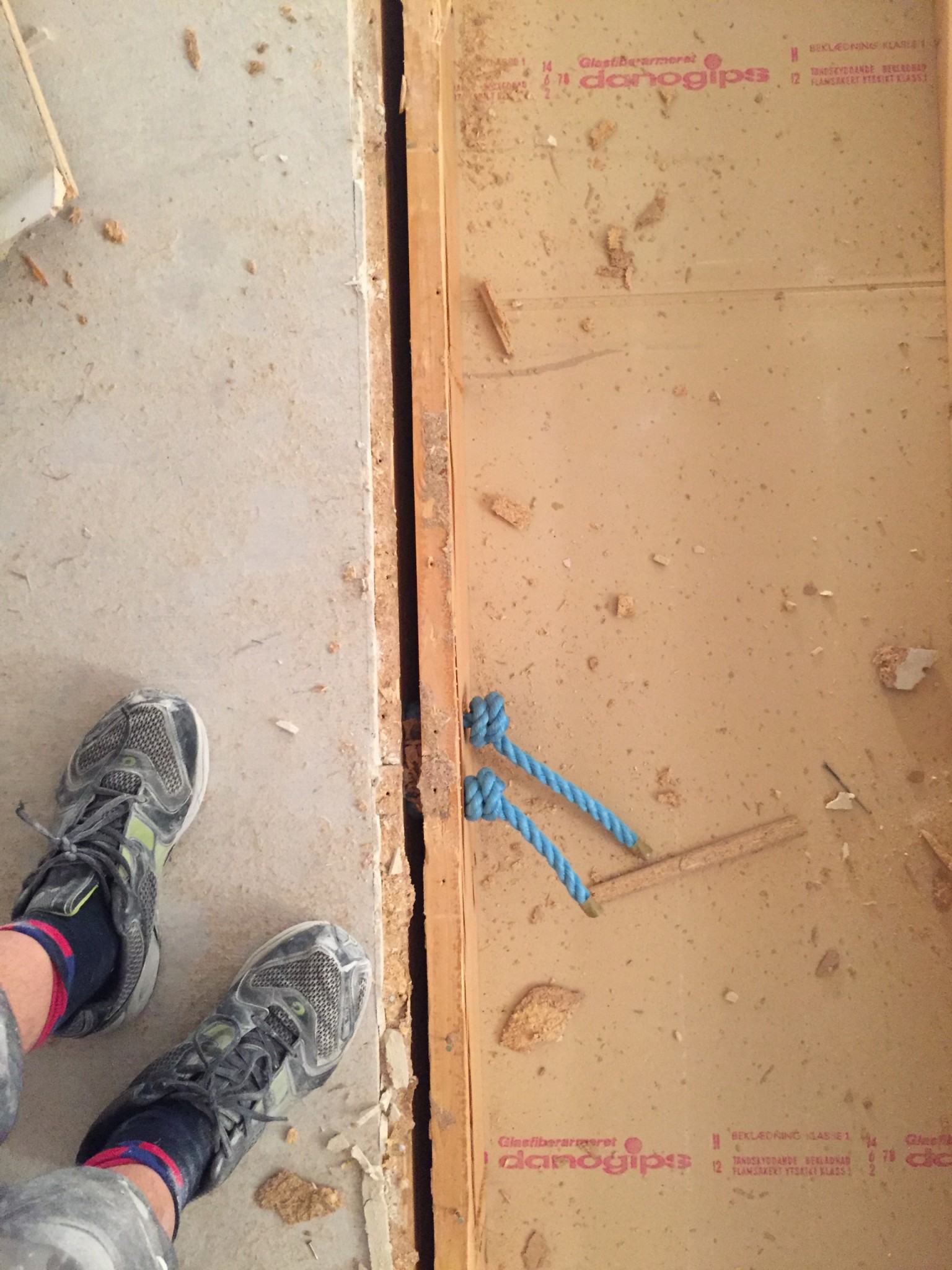

När vi tog ner den gamla väggen märkte vi tydligt av svikt och nedbuktning i golvet där den gamla väggen stått. Detta var ingen ny skada för det gamla laminatgolvet var "avjämnat" genom att remsor av kartong var lagda under brädorna... Antagligen har innerväggen blivit sekundärbärande med tiden.

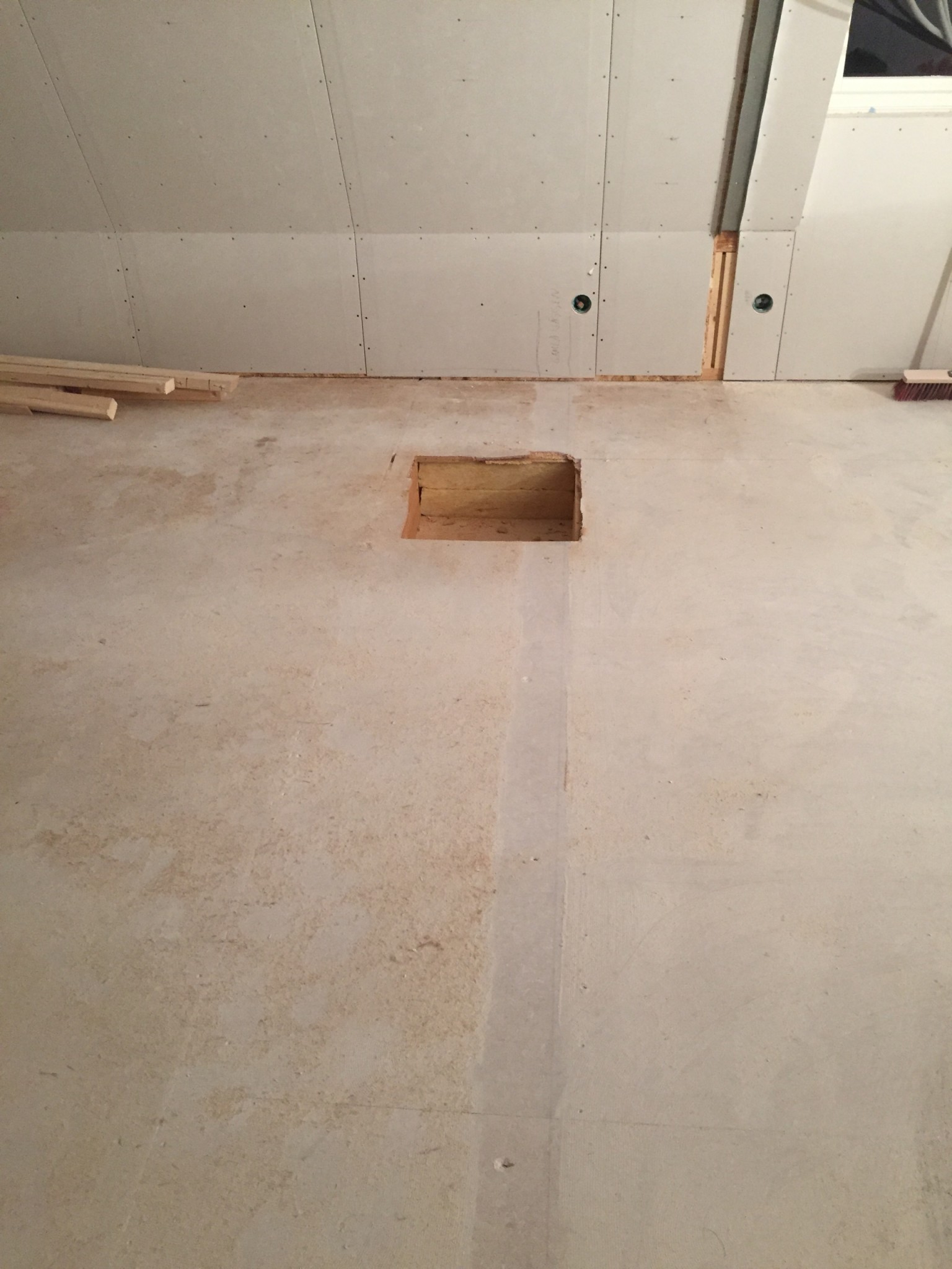

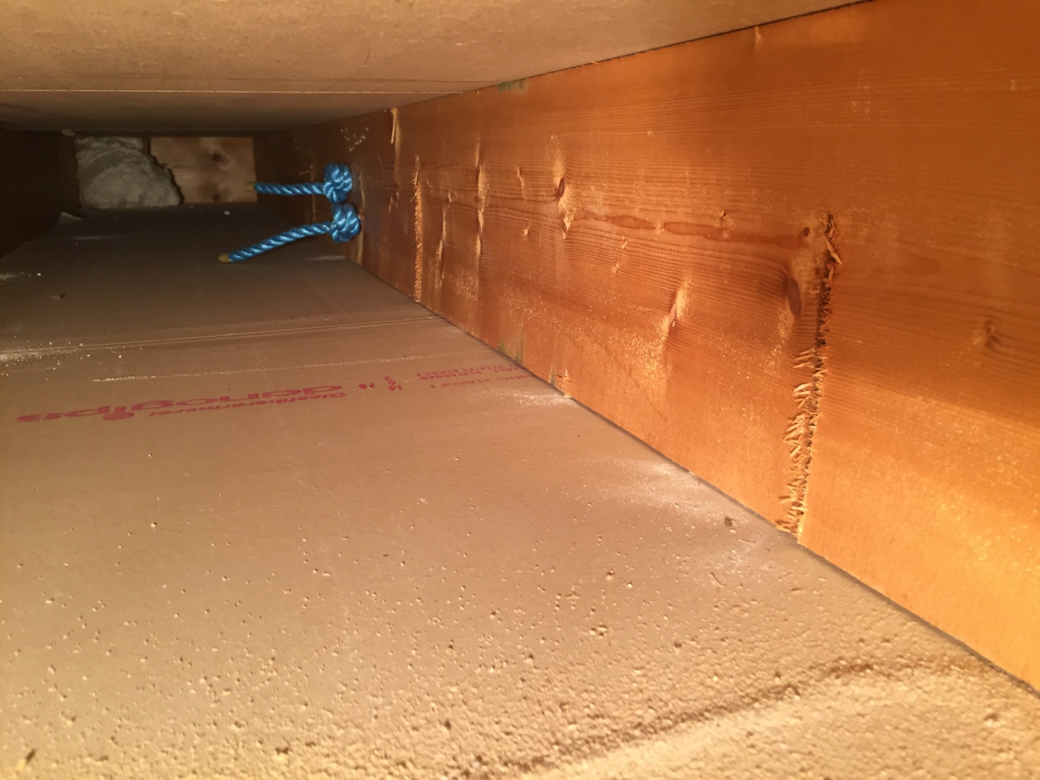

Bjälklaget/undergolvet i dessa två rum är vad jag kan se uppbyggt av tre moduler. Idag sågade jag upp ett hål i golvspånet i det området där svikten börjar och även här har man gjort flera djupa snitt i bjälkarna!? Inte så konstigt att det sviktar kanske?!
Varför gör man så här? Det tar ju väck det mesta av hållfastheten på bjälken!
Jag har ännu bara öppnat ett fack precis vid kanten av mittenmodulen (den med svikt) och här är ena bjälken snittad men inte den andra.
Vågar jag öppna fler fack innan jag förstärkt och riktat den sågade bjälken? Det känns som att spånet har en stor del av kraften i konstruktionen nu.

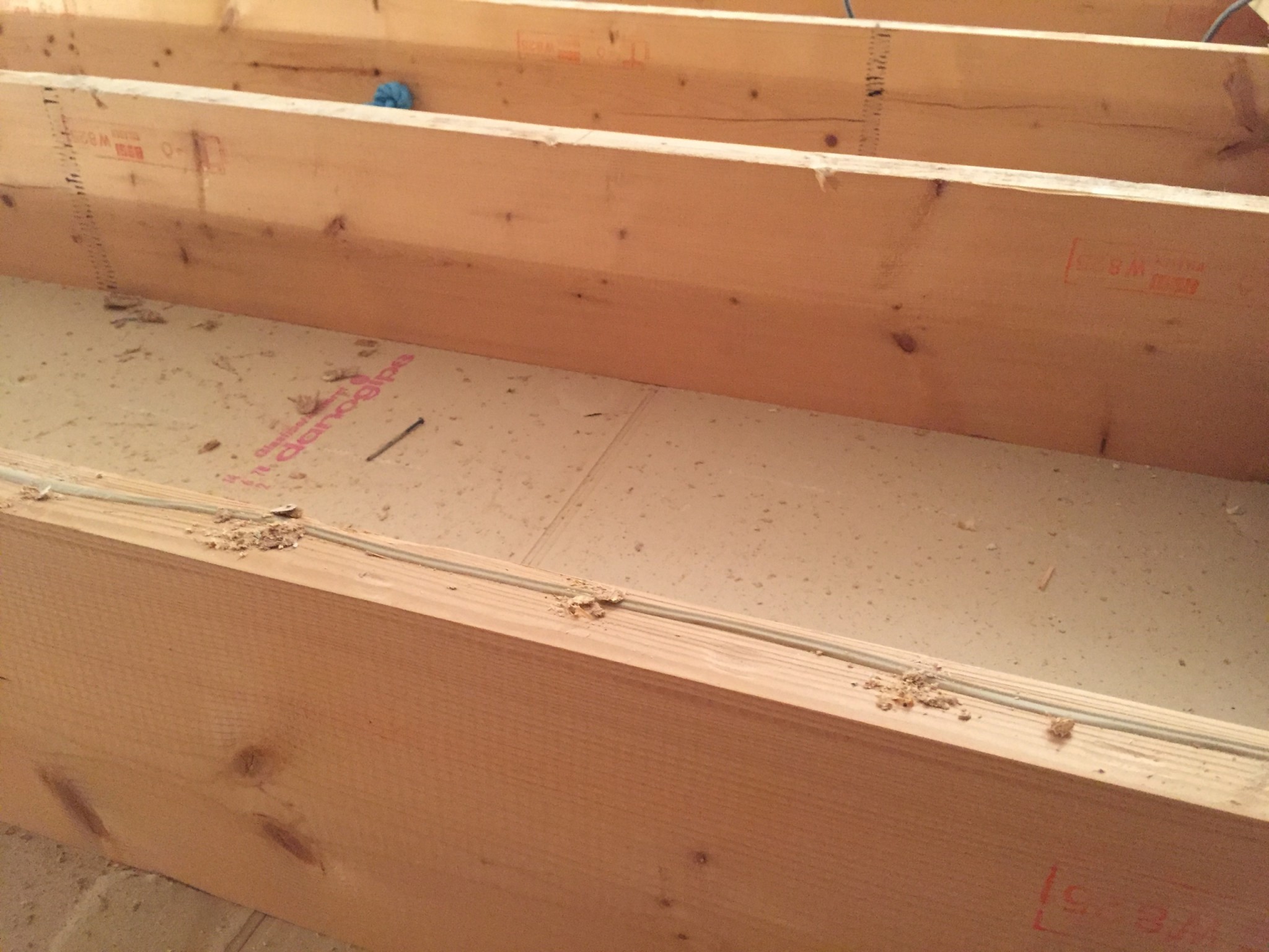

Efter att ha rivit mer idag blev det tydligt att felet var inbyggt från start.
Limmet vid bjälken där största svikten fanns låg fortfarande kvar i en fin sträng några mm tjock. Se bild.
Vidare var "bjälken" som var snittad inte bärande. Lasten för det facket låg på en bjälke i nästa modul.
