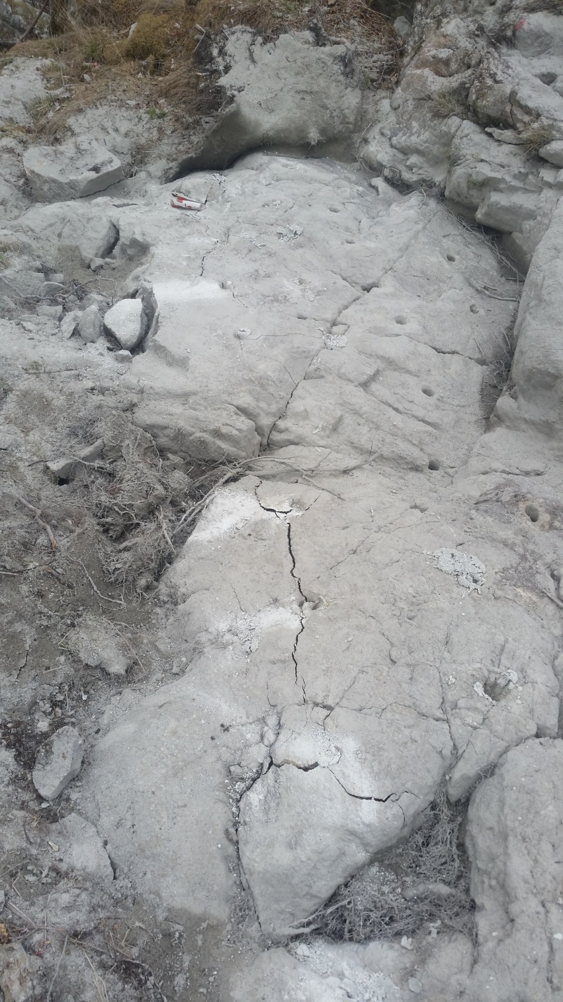

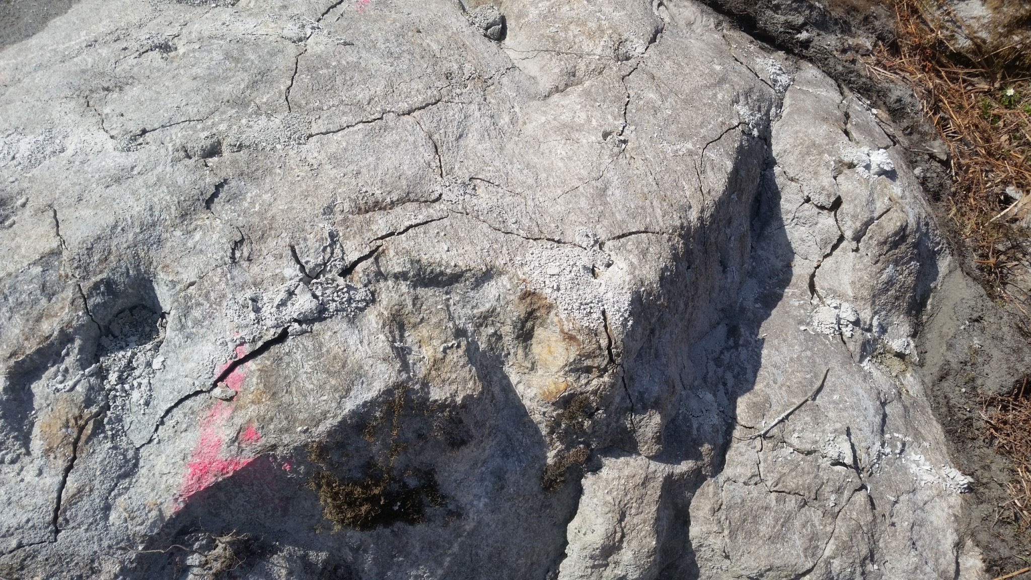

Är det någon som har provat Dynacem? Funkar den?
Jag håller precis på med nu har hällt i lördags i första raden och igår i den andra. Borrade med 40 mm borr och avstånd ca 40 cm
H
Ser ut att funka bra alltså :)
Japp nu en vecka efter har det spruckit mer än jag trodde. Obs att berget är ca 2.5 meter bred.
