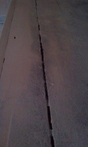

Som ni ser i den bifogade filen, hur löser jag springan i steget bäst? Jag skulle helst vilja att det inte syns någon springa alls, är snickerispackel eller latexfog ett alternativ?

Med snickerispackel kommer du ha en spricka som växer och krymper med årstiderna så om du vill dölja springan och även klara rörelser i materialet så kör latexfog i samma färg som du sedan målar över med. Latexfog klarar rätt mycket rörelse utan att spricka men kräver övermålning
Finns bra parkettkitt som rör sig en aning, annars funkar fog bra men den är väldigt mjuk så inga stenar under dojjerna
