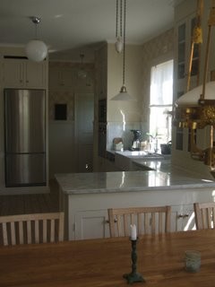

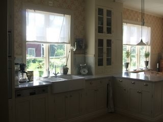

Vi har ett snickarbyggt kök. Innanförliggande luckor & inmålade tappgångjärn var ett måste! Vår snickare högg in gångjärnen när stommen var på plats & hade inga större problem med att få luckorna raka. Har snäpplås från Sollefteå Antik som fungerar utmärkt & är vackra att se på när luckan är öppen!
