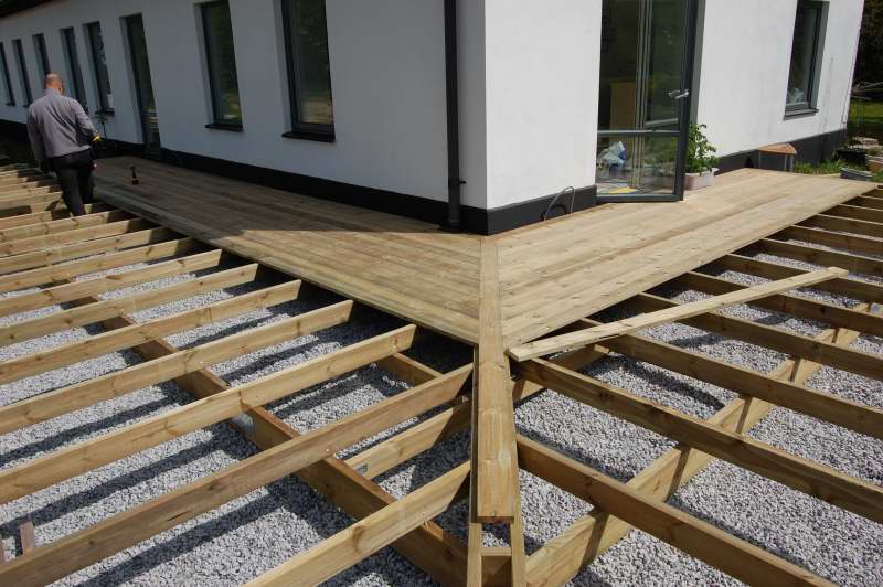

Vi ska bygga en altan, ett trädäck rakt på mark utanför vårt hus och vill gärna ha en snedsågad kant som på den ytterst dåliga bilen jag bifogar. Såg den i en tidning och hade gärna velat ha tips på hur man ska få till så att den ligger bra på kanten men så att resten av trallen ligger bra och inte sviktar. Kantbrädan kommer ju att ligga på kantreglarna, men då har jag ju inget att skruva trallen i.
Bör jag ha två reglar nära in till varandra i kanten, en för kantbrädan och en för att fästa ändarna på trallviket på?

Tack för svaret. Dock förstod jag inte riktigt hur du menade med kortla 60 c/c emellan. Googlade och fick fram att c/c stod för centrum till centrum och det hajar jag, men kortla hittade jag ingen förklaring till och förstår heller inte riktigt hur det ska hjälpa ändarna att inte svikta.
Förklara gärna för en snickarglad som inte kan så mycket snickarnsnack.

Då var jag inne på samma spår när det gällde din första förklaring. Din ritning stämmer ungefärligt överens med hur vårt däck kommer att se ut storleksmässigt och trallen kommer att ligga på längden uppifrån och ner (alltså --- och inte III på din ritning). Då kommer väl inte de extra småreglarna att stödja upp ändarna på trallen ändå. Även om de reglarna stödjer upp konstruktionen så kommer ju ändå ram-trallen (se min bild i första inlägget) att uppta hela regelramen...
Eller missförstår jag allt igen?

Det där stämmer väl inte. Kortlingarna kommer ju stödja yttersta tvärliggande brädan, men alla längsgående som inte har en kortling under kommer ju hänga i luften. Om man har flera brädor som ram får man ju kortla imellan, men har man bara en så räcker det med dubbla reglar längst ut (med anpassat mellanrum).
Säg att du har 120mm bred trall och 45 mm golvreglar. Trallen sticker ut t.ex. 20 mm utanför yttersta regeln. Om du då lägger en regel till innanför den yttersta med 20mm mellanrum så får du stöd för både kanten och kortändarna.
Man kan köra en klenare regel och spika med 20mm distanser (brädbitar) mot yttre regeln.

bilden är lite dum.
själklart kommer trallen hänga i luften där. dom horisonta reglarna skall sitta närmare precis som du säger.
den ritningen är mer för läggande av 3 brädor.
annars är exemplet som du beskrev rätt.

Titta på bilden nedan och hur mittenplankan ligger på reglarna. Gör liknande på ändan på trallen.
Vill du ha flera plankor på "fel" håll så varierar du längden på kortlingarna (dom små regelbitarna mellan dom långa stora) så kan du ha x antal plankor på kanten av trallen.

En sak till.. Lägg först alla golvplankorna men du behöver inte vara så noga med kanten.
Sen när du är klar med det så tar du cirkelsågen (glöm inte ändra djupet som den sågar) och sågar av dom så att ändplankan placeras rätt.
På det sättet så får du en jämn och fin kant.
