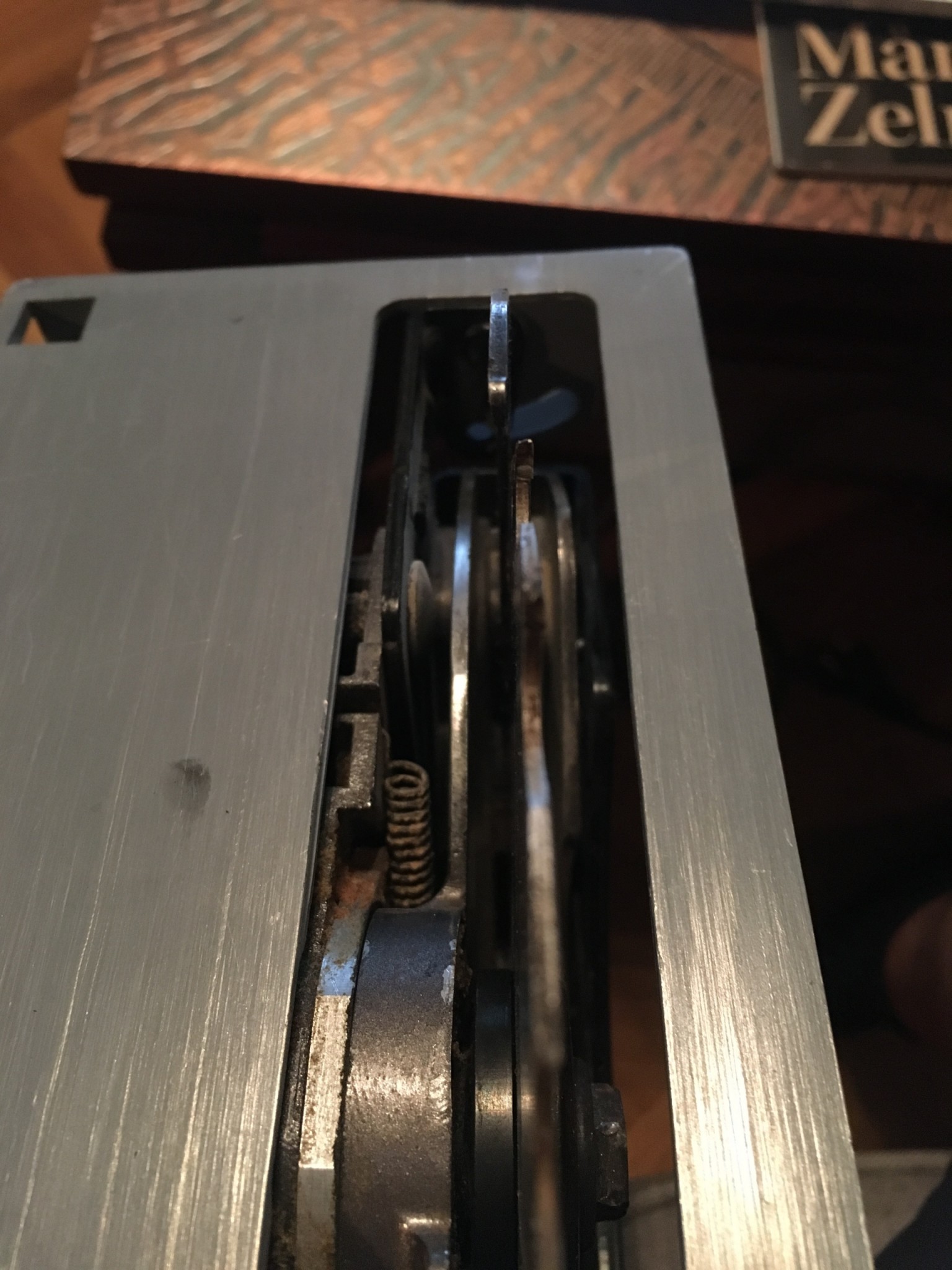

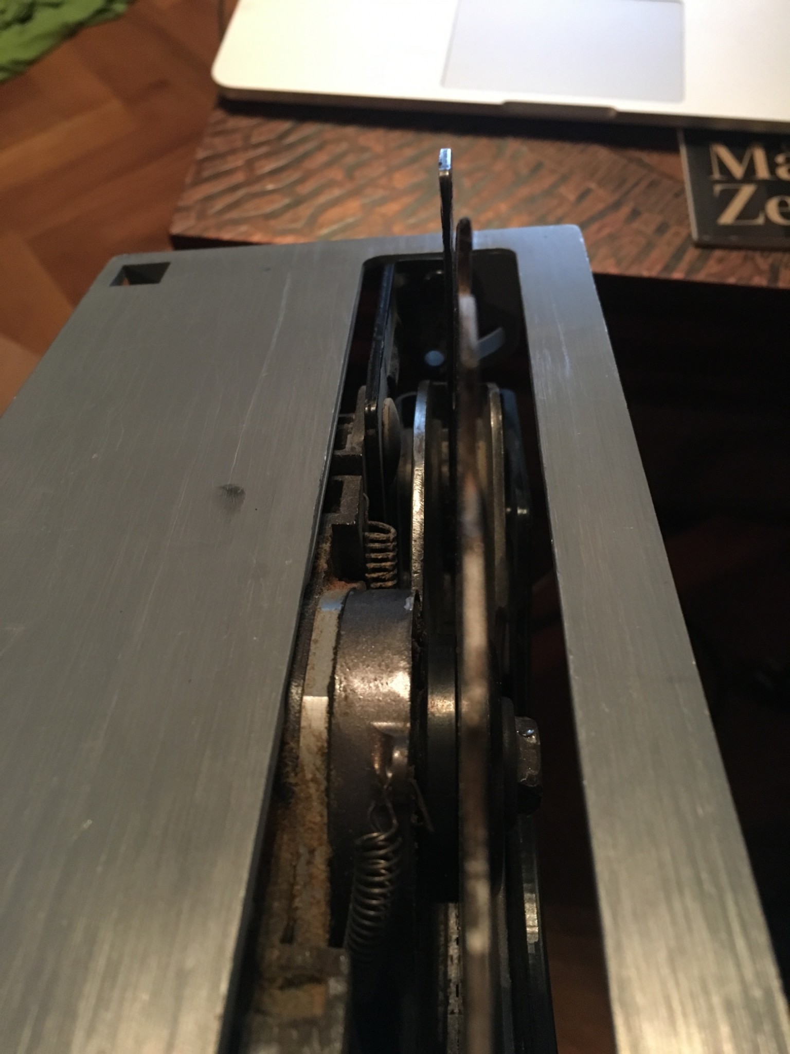

Köpte en begagnad Hitatchi C6BU2 som kom fram idag. Verkar funka helt OK men klyvkniven ser ut att inte riktigt sitta i linje med bladet. Den sitter kanske 1mm inåt. Finns det något sätt att justera den som jag missat eller ska den kanske sitta så? Om inte hur kan det komma sig att den sitter som den gör?

De kan behöva riktas, får en del stryck när man slänger med sågen.
Skruva loss den och lägg den på en plan yta så ser du om det är bara kniven som är böjd.
jo det var det första jag tänkte på men den verkar vara helt rak... Ska det sitta en spacer där som jag inte har?
Jag kollade på min såg nyss som är så gott som nyinköpt. Klyvkniven sitter i linje med klingan och ingen spacer vad jag kan se.
Ahh perfekt, tack för att du kollade!
Jag ska försöka banka den lite åt sidan, kanske är så att den har en liten böjning som inte riktigt syns men ändå blir märkbara i slutet av den när den sitter monterad
Känner igen problemet! På min C6BUY satt klyvkniven inte i linje med klingan ens när den var ny. Jag har böjt till den lite men helt bra blev det aldrig.
Har precis skickat min på garantireparation för samma sak. Får se hur de löser det...
Jag tog tillslut mod till mig och böjde till den lite och tror att jag fick till den, verkade funka när jag testade men vi får väl se.
