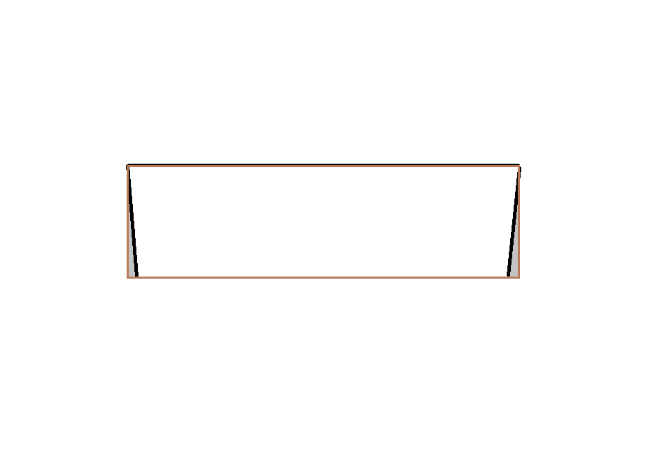

jag ska beställa en bänkskiva från Ikea (fanér trä) och då väggarna är snea på kortsidorna så undrar jag hur jag ska göra här...
Alternativ A:
Beställa bänkskivan där det är som kortast längd, foga gliporna som blir. Glipan går från 0 cm till ca 2cm.

Foga 2 cm blir inte bra.
Köp för lång, gärna 2 extra cm då är det lättare att få början med sågen.
Såga från undersidan så flisar det inte ur på ovansidan.

Och använd inte sticksåg till ett sådant snitt, det blir inte bra. En cirkelsåg ger ett bättre snitt. Bäst blir det med en sänksåg med skena.
annastrandh1
Även med ett bra blad till sticksåg som ska såga fina kanter? Kanterna ska vara in mot vägg vid sidorna, rekommenderar du ändå att använda cirkelsåg?
Skall du ha en list över skarven då kan det vara ok med en sticksåg. Det är svårt att såga rakt med en sticksåg. Annars rekommenderar jag en cirkelsåg eller ännu hellre en sänksåg. Men det fungerar med cirkelsåg. Använd en bräda, list eller annat rakt material som styrning för ett rakt snitt så kommer det att bli bra. Prova gärna cirkelsågen på en provbit för att se vilken sida som den lämnar snyggaste snittet på. En del sågar/klingor vill gärna "flisa" den sida som sågen körs på.
Rita gärna ut kaplinjen på bänkskivan och dra/ritsa med en vass kniv/rakblad. Det ger en liten brottsanvisning på faneret som minskar risken för urslag.
