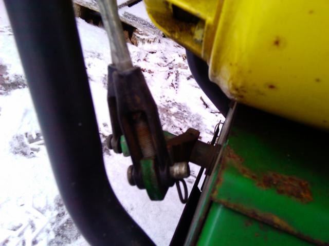

Hej! Färsk på slungor som man är blir det intressant med era inlägg. Fick på långlån (svärmor hehe, inte billigt m.a.o) en John Deere 1032 från sent -80-tal. 78 cm bred i inkastet, 10 hp tecumseh motor och kedjor på hjulen. Den har stått på loge i över 20 år. Den lokala servicefirman fixade lite och sen är remmarna bytta. Går som tusan. Hörselskydd är ett måste. Tycker den har problem att kasta snön, den mest sipprar ut. Om man tynger ner den lite med kroppsvikten så den inte går ända ner mot marken funkar det mycket bättre, men det blir extra tungt att köra den då. . Nån som har nån idé?
Min Norlett 10HK hade samma problem...att snön bara sipprade ut. Det var bara att justera remspänningen till utkastningen, sen skickade den iväg även den tyngsta blötsnön flera meter.

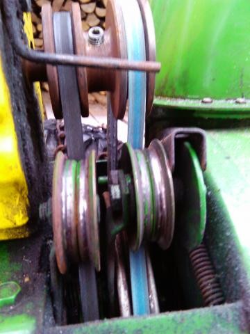

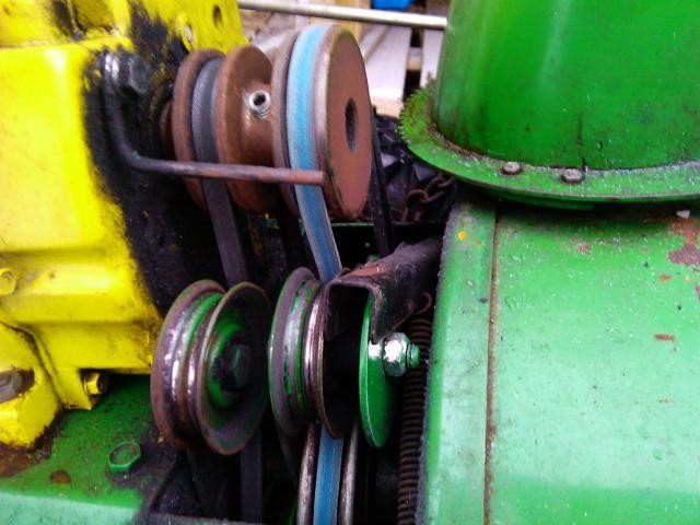

Tack för svar! Dock är medarna uppställda så långt det går. Testade att mixtra med remspänningen lite idag, men har inte klurat ut riktigt hur den funkar. Går en stång från reglaget där man lägger i driften av skovlarna ned in i slungan. Den har jag kunnat spänna lite för det är gängat. Gängade max som gick och det blev kanske lite bättre. I andra ändan där remmarna och hjulen snurrar vet jag inte riktigt om det är nåt man kan spänna. Har testat att skruva lite men remmen gick inte att justera den vägen i alla fall. Ska testa att även köra silikonspray i utkastet och på skovlarna, för det är en del rost där.

Mulle: mederna ska INTE vara helt uppfällda om så är fallet.... Jag menar, då skär den ju i marken,,, Mederna ska NED i marken.
Vad gäller remspänningen, det kan skilja lite i utföranden, men ofta så har man en arm med ett hjul på som ansätter remmen... Dt brukar gå att justera den genom att lossa en mutter, sen dra in hjulet emot remmen.... Dra åt sen färdigt....
men jag vet inte hur det ser ut på din.... har du möjlighet att ta lite bilder kanske på det som rör utkastaren och remmen....

Ursäkta min otydlighet! Medarna är nere i marken, så att slungan går lite ovanför marken, ca 3 cm. Remmen har jag provat att justera som du sade men det fanns liksom inget spelrum att trycka hjulet när man lossat muttern. Får kolla igen mer noga. När jag spände stången som går från reglaget blev det lite bättre dock. Jobbar lite tokigt just nu men jag lägger upp bilder så fort det går. Tack för du tar dig tid att svara.

Här är några bilder. Har kört på lite crc remspray för att se om det hjälper. Nu har vi ingen snö kvar att testa på, men jag inbillar mig att vintern inte är riktigt över än...
