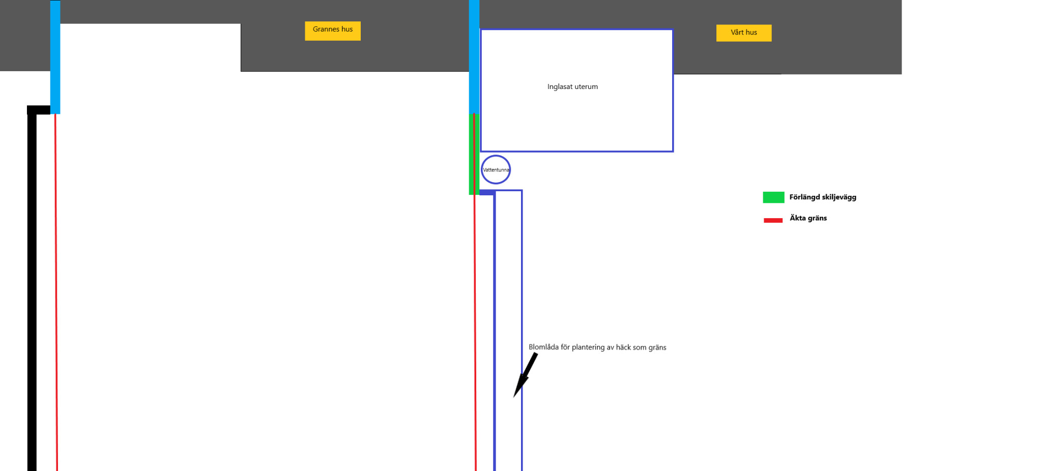

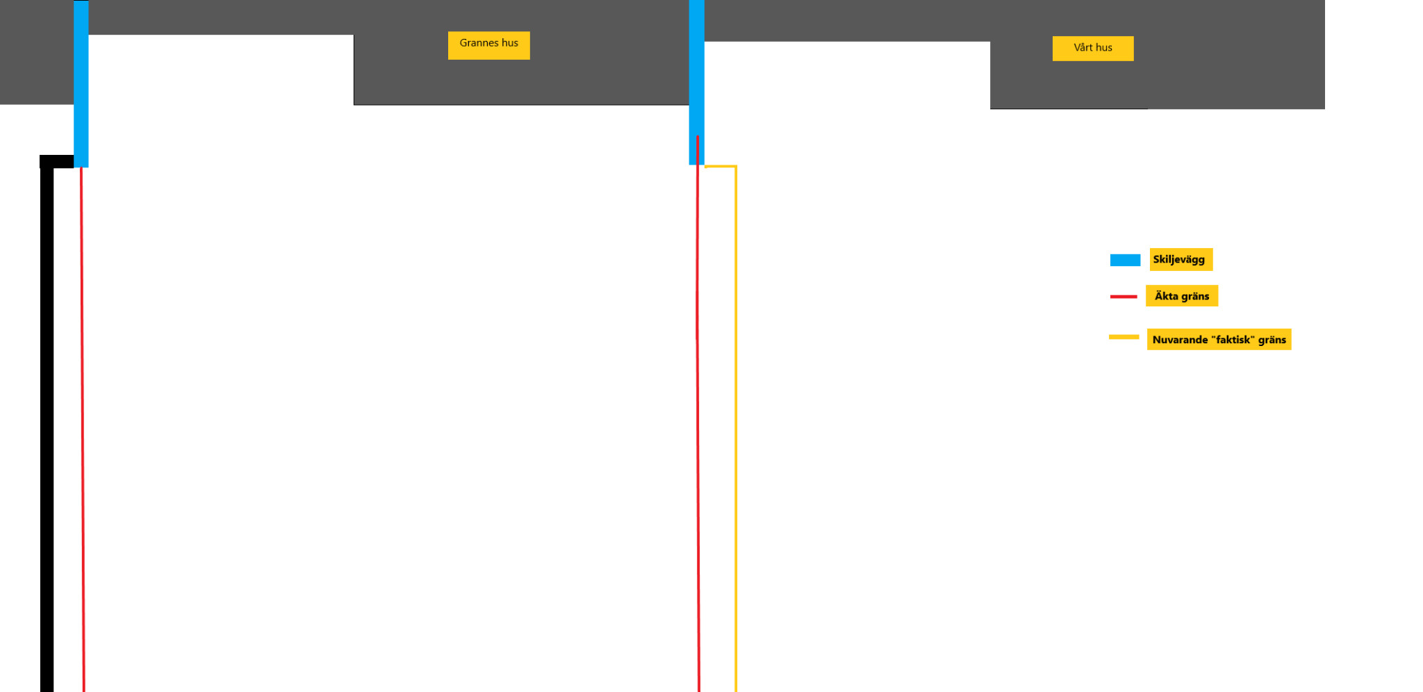

Vi bor i en BRF med radhus. Vårt hus är en hörntomt i en länga om 3 sammanbyggda hus (dvs 2 större hörntomter och en smalare mittentomt).
Nuvarande läge är att mittentomten "breddat sig" en bit in på vardera tomt (svart linje + gul linje).
Den faktiska gränsen (enligt detaljplan) är de röda strecken, som löper rakt ut från en skiljevägg.
Den synliga avskiljningen (ett ministaket) mellan vår och grannens tomt ligger alltså ca 50cm in på vår tomt (därefter tas ytterligare 60cm på vår tomt upp av rabatten som den tomtavskiljande häcken växer i, men den rabatten är ej utmärkt på bilden).
Nu ska vi bygga uterum med ny omgärdande altan, vilket föranleder att skiljeväggen behöver förlängas (grön markering) en bit längre än uterummet för att kunna rymma en mindre vattentunna. Detta betyder att vi "återtar" en bit och justerar tillbaka till äkta tomtgräns.
Rent krasst skulle vi kunna säga till grannarna att vi vill justera hela gränsen och "tvinga" dom att flytta alla sina planteringar 50cm "bakåt" in på sin tomt. Men nu råkar vi tycka om våra grannar, har god relation med dom och unnar dom så mycket trädgård som möjligt, då de (precis som vi) älskar trädgårdspyssel. Eftersom vår tomt är betydligt större än deras pga vi har hörntomt så har vi ingen lust att frånta dom dessa 50 extra cm i onödan.
Därför har vi landat i tanken att inte justera resterande gräns i detta läge, utan låta dem behålla dessa 50cm förutom det vi måste återta pga den förlängda väggen.

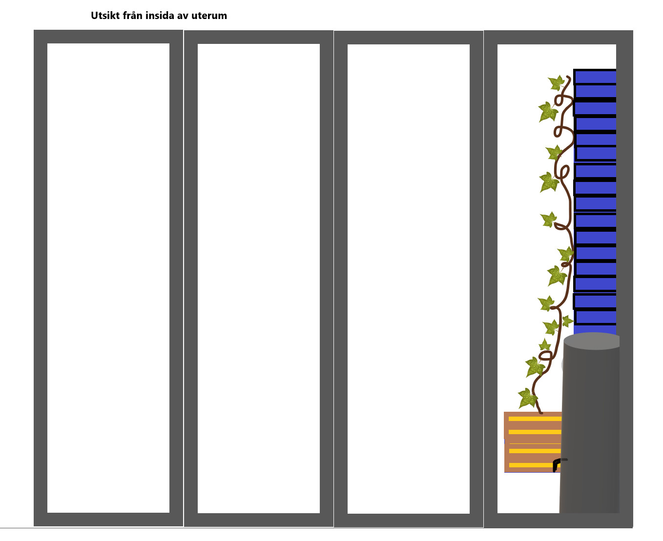

Detta är inte optimalt för vår tomt, eftersom utsikten rakt ut från uterummet blir en blomlåda där ytterkanten går ca 90cm tvärs framför det inglasade uterummet. Typ såhär:
Fr höger: ej medritad skiljevägg 10cm bred, vattentunna ca 50cm, tvärgående vägg 40cm, blomlåda 50cm.
Inför bygglov etc kommer vi be om grannarnas skriftliga godkännande på förändringarna på vårt tomt, liksom styrelsens godkännande (båda har vi redan muntligt).
Dock tänker vi bygga det nya trädäcket så att det, den dagen grannarna eventuellt flyttar (vilket de funderar på), är möjligt att riva den lilla 40cm-väggen, skjuta bak blomlåda till äkta tomtgräns och lägga i några extra brädor i däcket. Tills dess kan vi leva med sämre utsikt för våra grannars skull.
Frågan är: Hur skyddar vi oss så att inte det skriftliga godkännandet kan tolkas som att vi, på obestämd tid och för all framtid, upplåter dessa 50cm till våra grannar? Husen är som sagt BRF-radhus, vilket innebär att tomterna och husen rent faktiskt tillhör föreningen.

Jag är inte så säker på att detaljplanen är mycket att hålla i här. I och med att allt är samma fastighet, eller att fastighetsgränserna är ovidkommande då brf:en äger allihop, så är det snarare upplåtelseavtal från föreningen som gäller. Och om föreningen satt upp staket (jag säger inte att det är så, men om) på ett visst vis skulle jag inte våga mig på att hur som helst hävda att gränsen går någon annanstans.
Som du själv skriver är mittenhusets trädgårdsyta oavsett mindre än er. Att staketet går där det går kan alltså mycket väl vara för att det bestämts att det är där gränsen går, oavsett hur den förlängda väggen mellan husen ser ut.

Som flera andra sagt: det finns inte tomter i en BRF. Det vanliga är att mark i anslutning till bostaden är ett s.k. skötselområde, men de är sällan skarpt definierade med gränser och oftast inte en del av andelstalet. TS bör kolla upp vad som gäller i just den aktuella föreningen.
Ja, det är så det är, gränserna är inte skarpt definierade utöver detaljplan från när husen byggdes på 70talet. Och då går gränsen precis som beskrivet i trådstart; där den röda linjen löper, i linje med väggen. Rent tekniskt innebär det att halva väggen är grannens, halva väggen är min.Henningelvis skrev:

Jag vet inte om det finns några juridiska snubbeltrådar, men tänker spontant att det borde gå att skriva att överenskommelsen gäller tills grannen flyttar från adressen, eller (vilket som inträffar först) tills grannhuset byter ägare.
