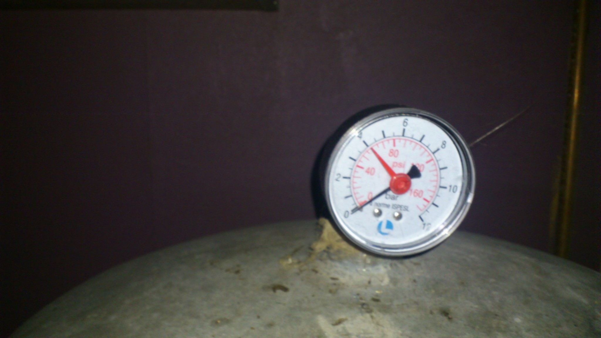

Igår kväll slutade mitt vatten att fungera som det ska. Nu kommer det inget upp i huset. Ja hade precis tvättat å fixa en diskmaskin så vatten fungerade ok innan dess. När ja tittar på tryckmätaren uppe på så är den på 0 men där har den inte varit innan. Har ringt runt till alla rörfirmor men ingen har tid att komma. Finns det nån som vet om ja kan höja trycket på nåt lätt sätt själv?? Är inte så haj på detta!
Jätte tacksam för alla tips! Lägger med några bilder

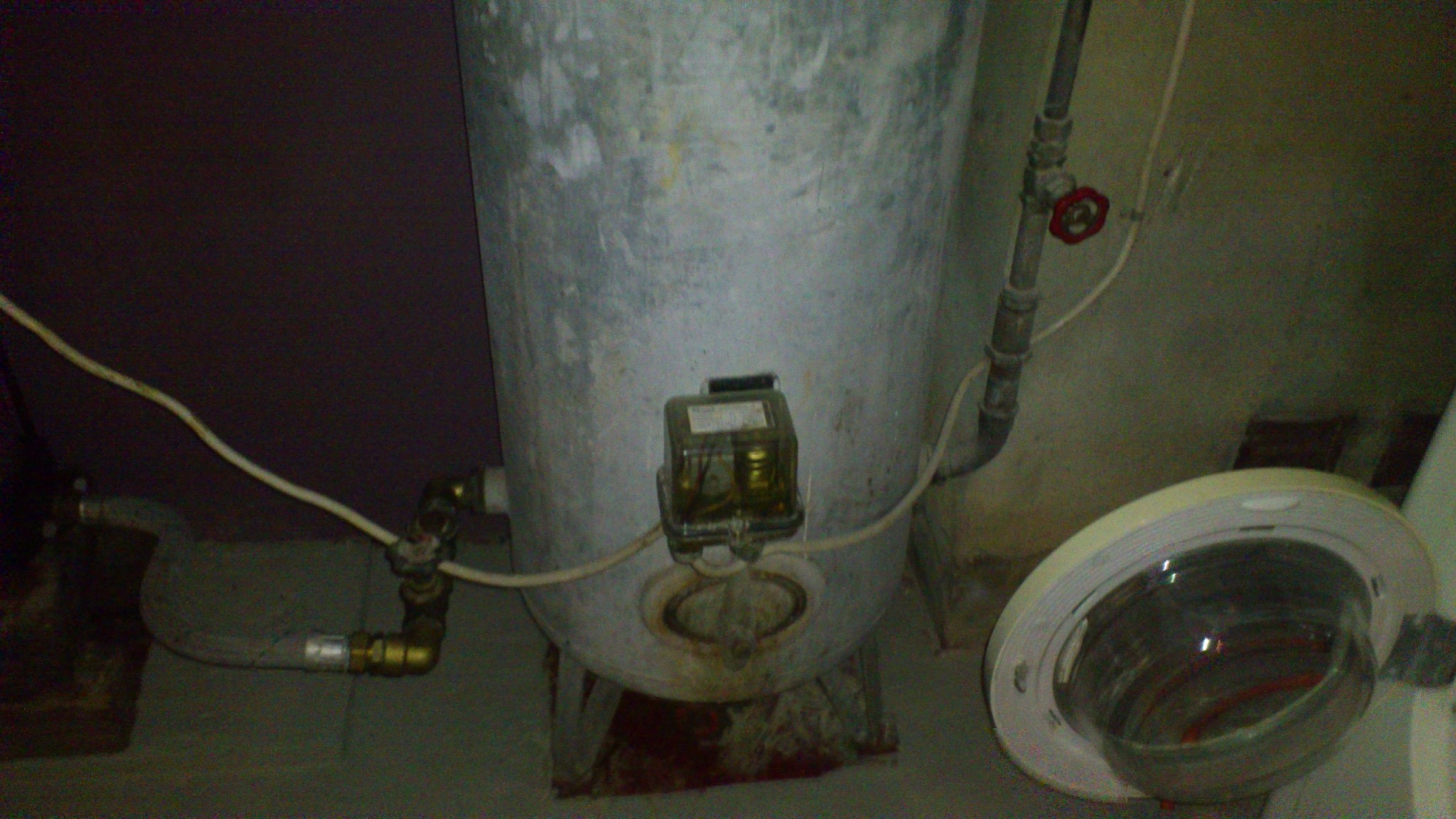

Hmm,,, Var ser man säkringen? Propparna till pumpen e hela. Den kan så klart ha frusit... men eftersom ja tvättade å allt så tänkte ja att det inte va problemet. Kan den stå på noll alltså om den frusit? Ja kan verkligen ingenting om sånt här, tjej å hus själv är uppbarligen inte alltid en bra combo
Om trycket i hydroforen är noll så borde pumpen gå konstant, pumpen uppgift är ju att hålla uppe trycket i hydroforen. Samma sak om det frusit, då borde pumpen fortsätta snurra åtminstone tills motorskyddet löser ut.

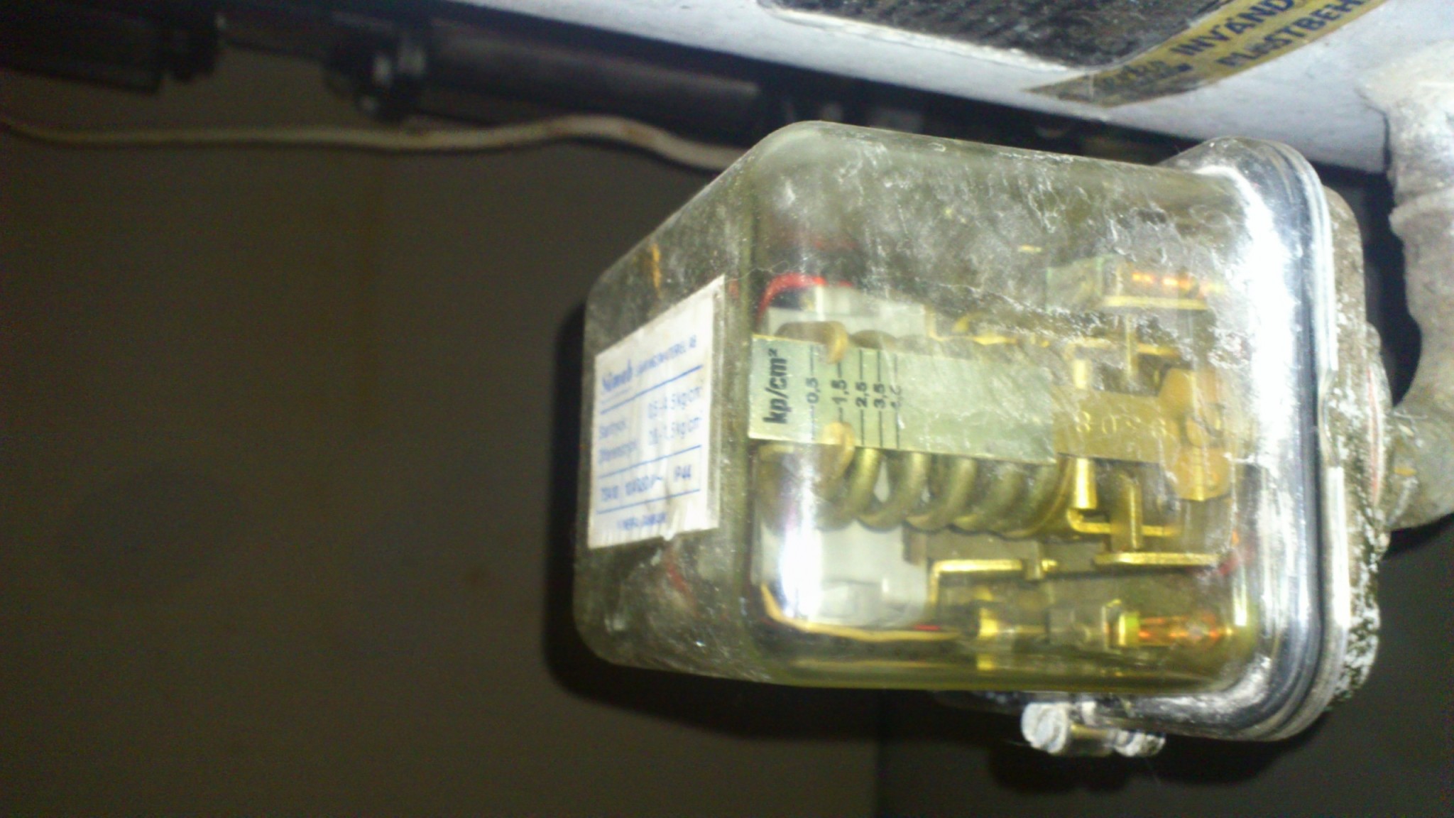

Jag skulle tro att det antingen är trycksensorn för hydroforen som gått sönder eller så motorskyddet till pumpen. Finns någon lite låda ansluten till pumpen?
Det brukar vara en röd och en grön knapp (kan vara bara en röd). Prova trycka in den gröna (eller röda om det bara är en) på den boxen.
Då borde pumpen starta, kolla om trycket stiger i så fall. Stiger det inte är det stor risk att vattnet frusit...

Den slår ur direkt menar du?
DÅ är det nog tyvärr mest troligt att motor till pumpen har gått... Motorskyddet borde inte lösa ut direkt utan först när det anser att motorn gått "varm" eller om den inte får alla faser (ström alltså).
Är du säker på att alla säkringar är hela?
Är det gamla proppar kan de ibland se hela ut fast de brunnit.
Har en säkring gått förklarar det i så fall varför motorskyddet löser ut direkt...

Dom ser ju hela ut men när ja bytte dom var dom nog ganska gamla. Ja hade en paket med tre kvar i o dom två första gick sönder direkt. Det e vattenpumpen som låter kollade ja nu, den smäller till på nåt vis sen blir det tyst. Men den e helt ny. Hydroforpumpen låter inget alls
Jag hade ett liknande problem med min pump, där motorskyddet slog ifrån hela tiden. Där var det en av huvudsäkringarna (de som sitter i närheten av Huvudmätaren, den där man ser hur mycket ström man förbrukar) som var trasig, bytte den och allt funkade igen. De säkringarna kan sitta vid säkringsskåpet, eller kanske utanför på huset eller någon annanstans. Kolla de, borde vara lite kraftigare säkringar 20A, 25A kanske..
Testa om den går att snurra runt för hand... om inte det går så har du problemet till varför säkringarna går där...
Om säkringarna går kan det också vara för att du sätter i för små (10A) när det kanske skall sitta 16A....
