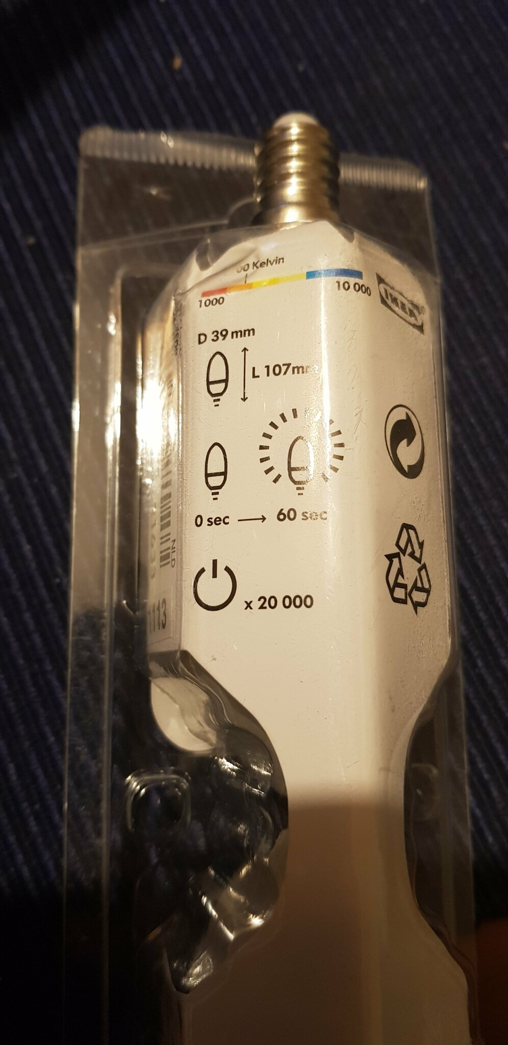

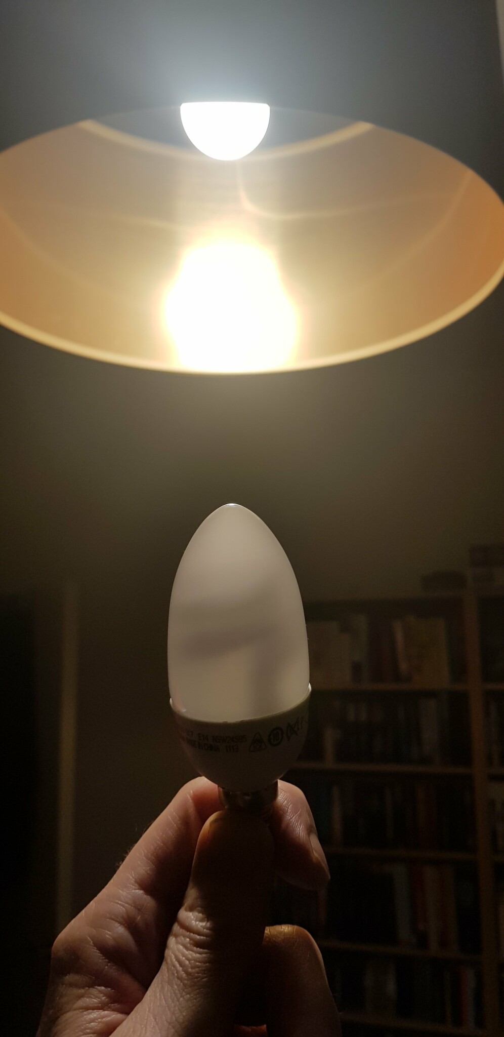

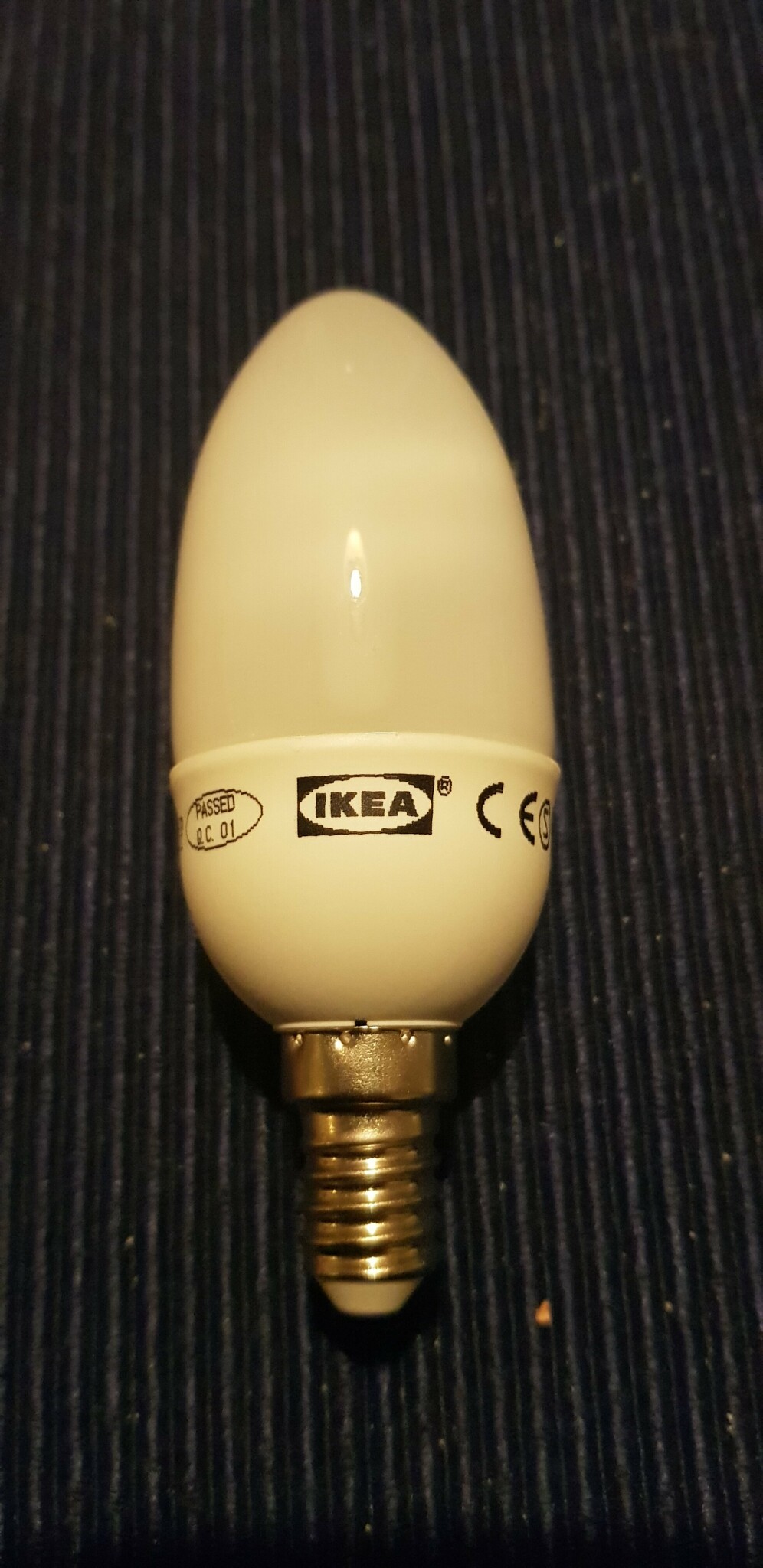

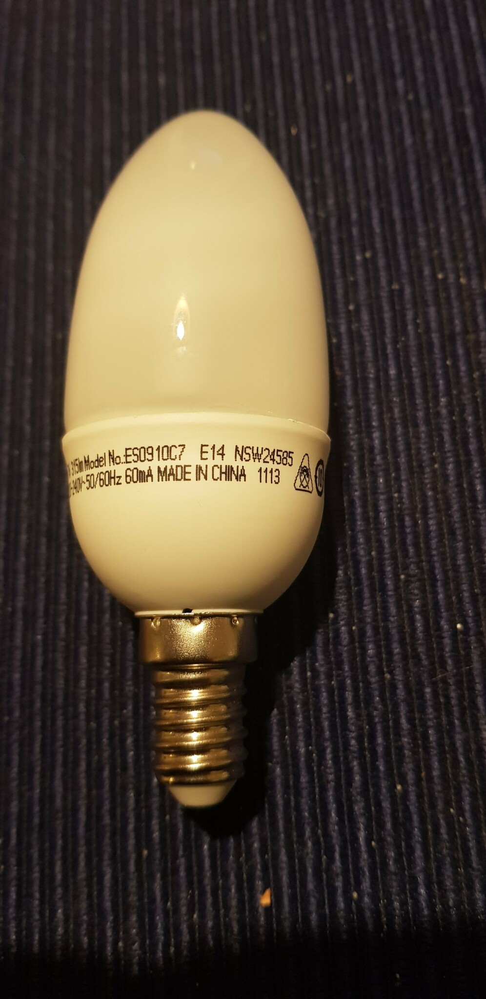

Plockade ner en av lamporna. Ikea var ju rätt men någon led är det inte. Sökning på beteckningarna gav ingenting, men håller man upp lampan mot ljuset ser man en spiralform så jag antar att det är en lysrörslampa.
Så... dags att köpa ledlampor. 😁

Japp. CFL/Lysrörslampor. Nästan lika långsamma som gamla HPL kvicksilver.T ToRy skrev:
De enda ställena man behåller lågenergilampor på är där de lyser länge, t ex utomhus under ett skymningsrelä eller i en hall som bara släcks vid läggdags. Den sämsta platsen är en garderob.C cpalm skrev:
